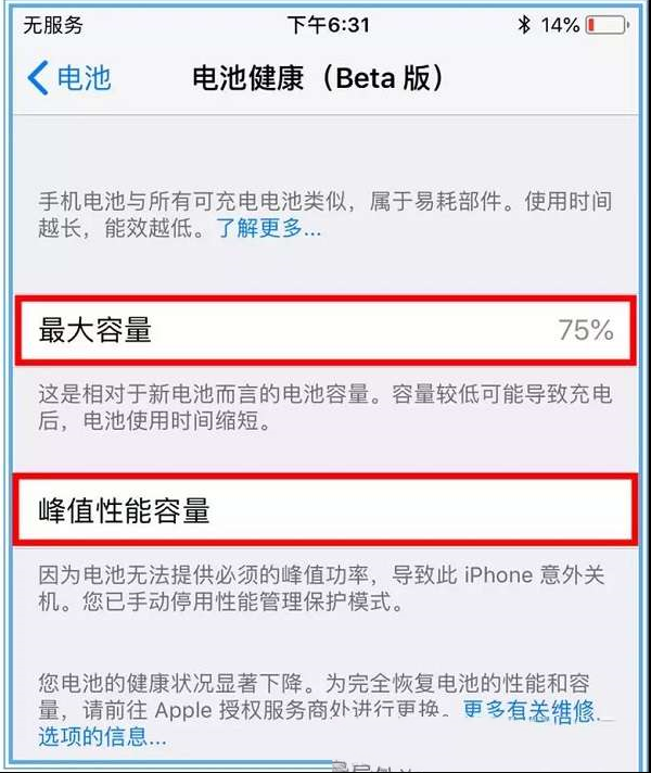

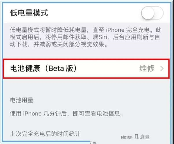

  首先,只要你的系统已经更新到 iOS 11.3测试版,进入:设置——电池,即可看到新增了“电池健康( Beta 版)”功能选项;
苹果加入了手动降频开关按钮,手机电池还有换的必要吗 图1
进入菜单就看到;
苹果加入了手动降频开关按钮,手机电池还有换的必要吗 图2

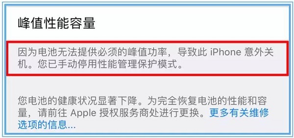

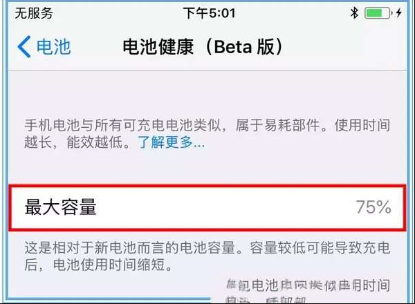

  最大容量指目前iPhone电池剩余的最大容量。随着使用时间变长,iPhone的最大电池容量将会逐渐缩减。上图显示75%指的就是电池损耗掉25%,也就是1000MAH的电池,充电充满后,电池电量也只要750MAH。苹果官方的声明称,iPhone电池在正常条件下运行,当充电周期数达到500次时,电池容量最高可以保持在初始容量的 80%。也就是如果低于80%,就得考虑、更换电池,不然就会影响使用体验。
苹果加入了手动降频开关按钮,手机电池还有换的必要吗 图3
  峰值性能容量就是反映iPhone电池峰值性能的指标,这个会根据你的电池损耗情况来进行调整。在电池损耗比较严重的时候,就会出现峰值性能预估降低。说简单点就是电池能抗住瞬间最大的用电量是多少。再简单点就是会不会降频。

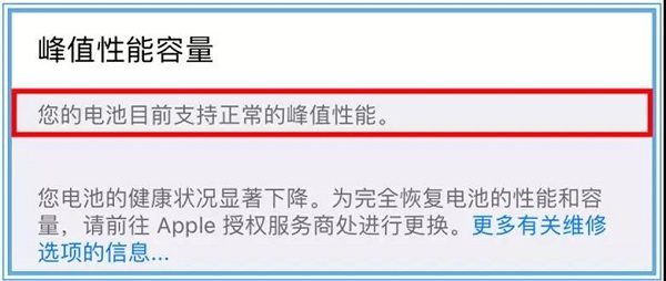

下图表示:电池正常,不会降频。
苹果加入了手动降频开关按钮,手机电池还有换的必要吗 图4

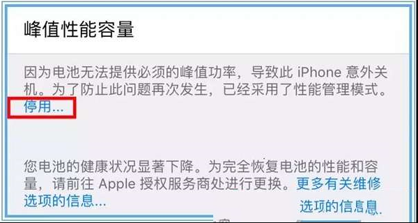

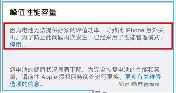

下图表示:电池不正常,已经降频。(已经采用了性能管理模式)
苹果加入了手动降频开关按钮,手机电池还有换的必要吗 图5

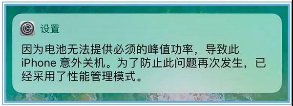

二、降频控制开关
  当设备更新到iOS 11.3后,性能管理功能最初处于停用状态。只有当设备电池损耗严重,发生第一次意外关机后,这个功能才会被启用。而如果你主动停用了性能管理功能,则无法再次手动开启,只有设备再次发生意外关机时,该功能才会再次自动开启。简单来说,降频控制开关并不是一个可以手动来回切换的功能按钮,而只有当你的旧iPhone因为电池原因导致意外关机时,降频开关才会自动开启。

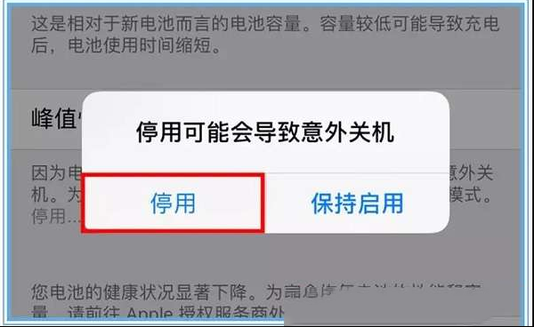

下面是关闭降频过程:
苹果加入了手动降频开关按钮,手机电池还有换的必要吗 图6
苹果加入了手动降频开关按钮,手机电池还有换的必要吗 图7
苹果加入了手动降频开关按钮,手机电池还有换的必要吗 图8
苹果加入了手动降频开关按钮,手机电池还有换的必要吗 图9  苹果的观点已经十分明确:想要关闭降频限制,设备就可能频繁遇到意外关机;而如果选择降频,则可以有效防止意外关机的情况发生。
  虽然苹果加入了手动降频开关按钮,但不是你想关就关,想开就开,是受条件限制的。关闭降频本来想就不卡顿,苹果说不卡顿可以 ,但会自动关机而且别怪我。那我们不关闭降频,苹果说可以,您们得等下次手机自动关机后系统会自动开启降频。如果你的电池老化就换电池吧,别以为11.3系统有什么神功能。电池老化除了换新电池,目前无解,除非苹果能为大家开启降级通道,不过,估计也就是想想而已吧!
