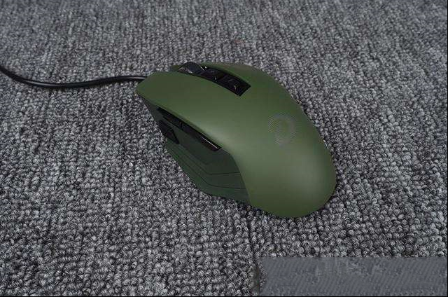

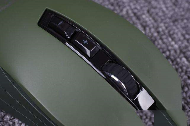

  达尔优EM915R头部规划与EM925及其相似,不过EM915R只是相对对称,鼠标右键高度显著低于左键,鼠标上盖表面为类肤涂层,防滑效果和手感都比较出色,主要是划过后,不容易留下痕迹。
  滚轮和DPI按键部分规划与EM925一样,分别就在于后侧面板部分和-DPI按键有斜边的走线。

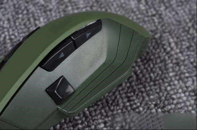

  达尔优EM915R左侧有半侧翼结构规划,在半侧翼上有橡胶层,手感舒适,侧裙部分比EM925多了个火力按键,侧键布局与EM925一致,不过侧裙部分为磨砂塑料,手感和防滑效果一般。侧键与活力按键手感清脆舒适,但火力键位置相对靠前,对于我这18cm手长的玩家来说,有点吃力。

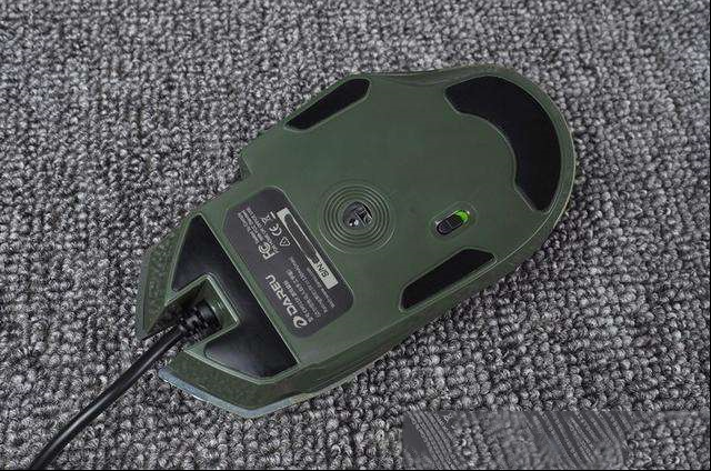

  鼠标底部规划平整,依旧采用四块特氟龙脚贴布局,光头居中,在光头左下方设有一个灯光开关。

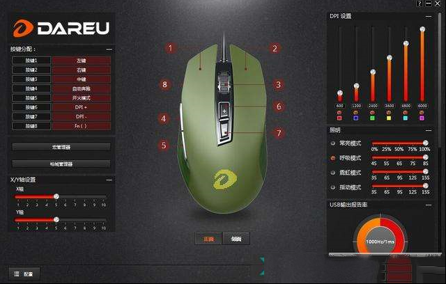

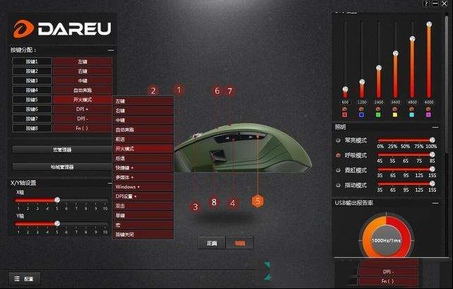

  达尔优EM915R采用家族式驱动界面,左侧为按键设置区,中间为鼠标按键示意图,右侧为功能设置区,调理清晰,容易上手。
  鼠标按键功能比较丰富,增加了自动奔跑和开火模式,其中火力键也就是图中的8按键,只能设置FN功能,点击后选择枪械管理中的压枪方案,实现游戏中的压枪功能,不过预设的压枪方案只有AK,还是不够丰富,需要玩家自行添加。

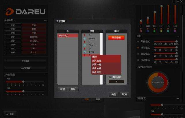

  宏录制功能只能直接录制键盘按键命令,鼠标命令需要插入进行,按键命令延迟时间可以直收到故障机改,但按键指令修改需要删除重设。
  鼠标DPI值可以在200-6000之间设置,以100为单位,可以设置6档,每档DPI可以设置对应的灯光提示颜色。灯光效果有常亮、呼吸、霓虹和指动模式,驱动其他常见功能就不多做介绍了。

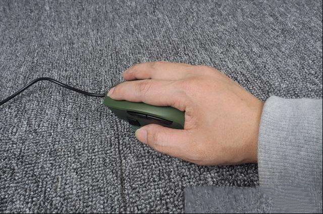

  达尔优EM915R游戏鼠标非常适合趴握,五个指头和手掌部分受力分布也比较科学,大拇指有侧翼的撑托,但是右侧面防滑效果还是要差些,另外火力按键偏靠前,所以触发对于手短人士来说会比较困难,另外鼠标重量约120g,整体偏重,但移动起来非常稳定,对于抬鼠流的玩家来说会比较吃力,不过有能力的玩家可以拆除鼠标内部的配重块。

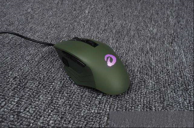

  鼠标点阵LOGO灯光效果非常不错,颜色艳丽,灯光颜色切换过渡也比较自然。

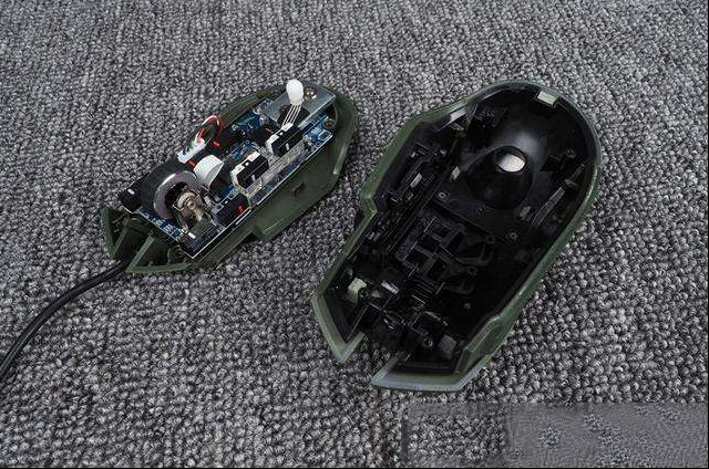

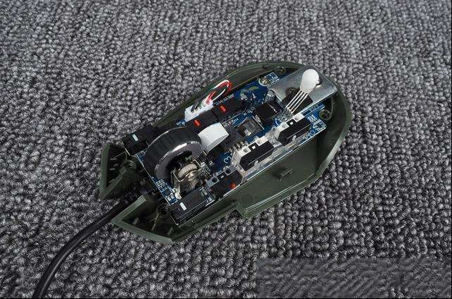

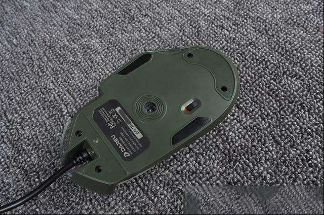

  达尔优EM915R牧马人右手工学版游戏鼠标拆解比较简单,只要卸下两个大脚贴底下的四颗螺丝即可。

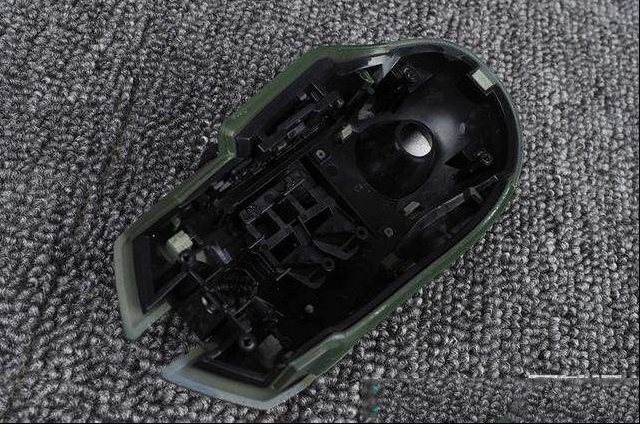

  拆下螺丝后,还要注意分离鼠标上壳和下壳之间的左右两侧的固定卡扣。

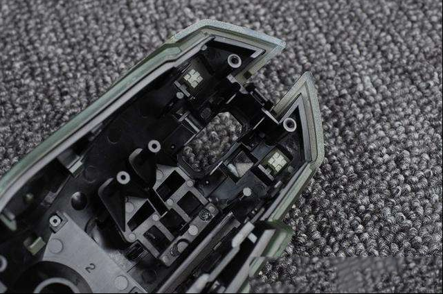

  上壳模具内部做工也比较精致,按键砥柱部分为十字结构。

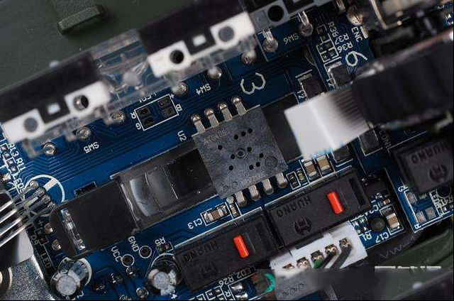

  鼠标PCB版面布局比较紧凑。

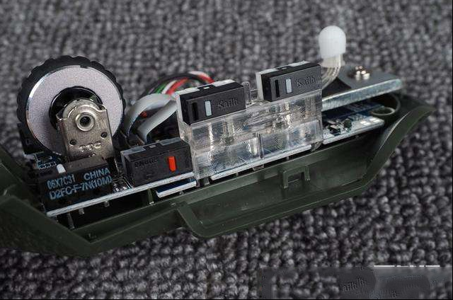

  鼠标滚轮为TTC编码器,左右按键采用欧姆龙7N10M微动,火力键为华诺红点,滚轮按键和侧键为凯华白点,DPI切换按键为华诺红点,这就是为什么这款鼠标每个按键点击都很舒服的原因。
  鼠标尾部有一块20g左右的配重块,有需要减重朋友可以自行拆除。
  引擎方面搭载ATG4090光学芯片,最高可达6000DPI、150IPS和承受20g加速度,拥有板载内存。
