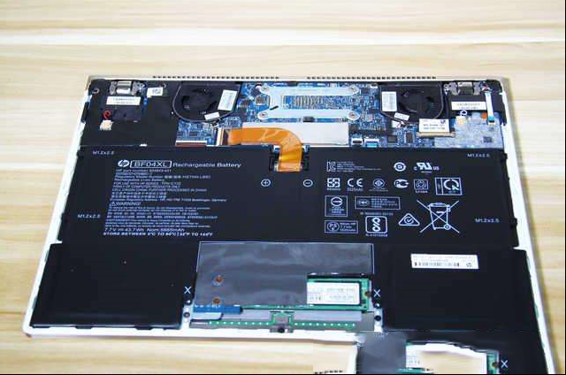

  拆解的第一步,便是拆后盖,我们从惠普Spectre 13外观乍看上去,并不会看到一颗螺丝,你可能会无从下手。别急,这主要是因为为了保持整台机器被美观性,惠普将所有螺丝都置于橡胶垫的下边。好在橡胶垫都是胶水固定的,拆下来并不是很费力。不过,要想拆下惠普Spectre 13的后盖完全拆下来还需稍稍费一点力气,我们用螺丝刀将这些螺丝拧下来之后,还需用撬棒将后盖小心翼翼地撬出缝隙,力道要恰到好处,千万不可用力过猛,否则薄薄的后盖会承受不住。
  掀开D面后盖的第一感觉,发现惠普Spectre 13内部构造极其精密,但又不显得凌乱。我们在惊叹惠普Spectre 13外观的同时,也不得不为它精致细密的内部结构点个赞。我们先来看一下惠普Spectre 13内部的整体构造,它大概可以分为三大部分:电池、触控板、主板。接下来我们来一一仔细向大家介绍。

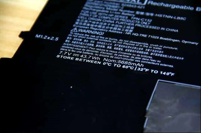

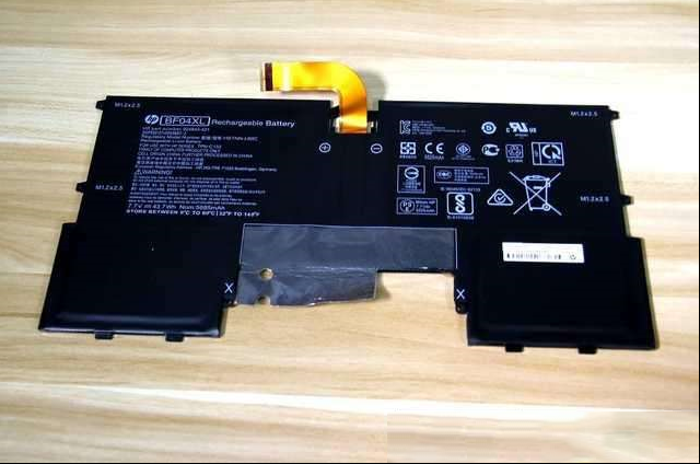

  打开后盖,给人最有冲击力的便是电池了,因为它的面积非常大,占整个区域三分之一还要多。惠普Spectre 13在PCMark 8电池续航能力测验中为3小时30分钟左右,这个成绩处于轻薄本的主流水平。由于在整个测验过程中,整个机器都处于高负载的工作状态,而实际生活中我们很少遇到这样的情况,官方标注的电池续航能力长达10.4小时左右。之所以有如此惊人的表现,其中很大的功劳便取决于它的电池规划。
  经过拆解,我们终于得知了惠普Spectre 13的具体信息。它的规划电量为43.7Wh,这样的电池容量在轻薄本中已经算是中上等水平了,非常适合出差旅行。另外我们还可以看到,这块电池的工作温度为0℃至60℃,所以它可以胜任绝大多数的工作场景。另外,这块电池的额定电压为7.7V。

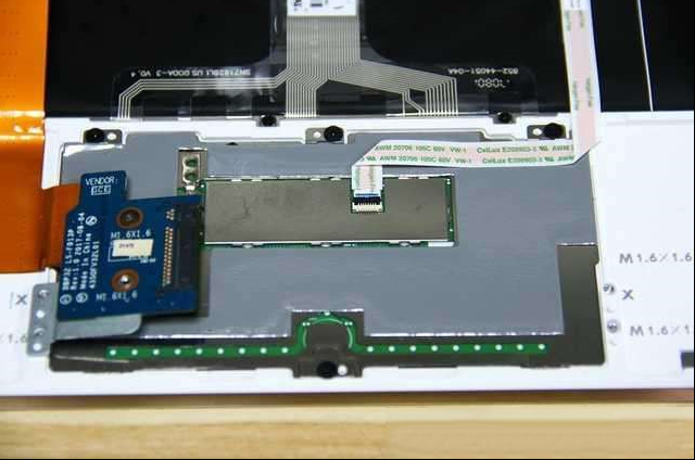

  接下来我们在来看一下惠普Spectre 13的触控板部分,触控板原件只要由两个螺丝固定在机身上边,另外有一根排线与主板相连。

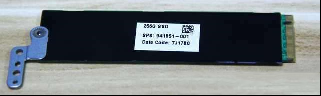

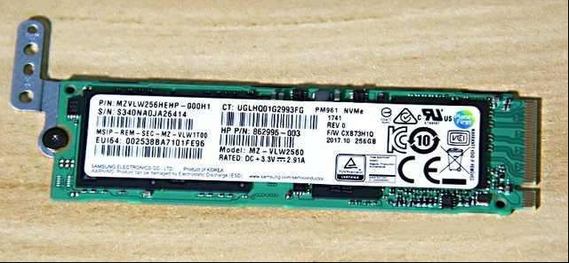

  与触控板原件相邻的,还有一个对于计算机非常重要的原件,那就是硬盘。固态硬盘可以说是现在笔记本电脑的标配,既能节约大幅空间,而且传输速度也是传统的固态硬盘无法比拟的,惠普Spectre 13则配备的是一块256GB的固态硬盘。固态硬盘之所以采用独立于主板的规划,也是为了方便用户拓展的需要。

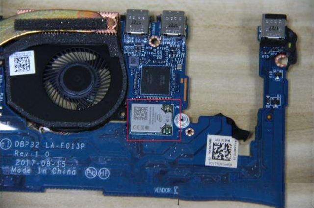

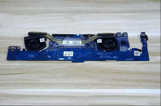

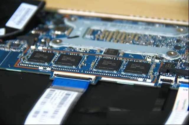

  最后我们再来看一下本次拆解的重头戏——惠普Spectre 13的主板,笔记本重要的核心原件全都集成在主板上。

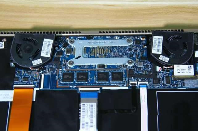

  主板上比较显著的当属中间这4个小方块了,这个原件就是我们通常所说的内存条。内存条在电脑中的作用相当于一座桥梁,用以负责诸如硬盘、主板、显卡等硬件上的数据与处理器之间数据交换处理。惠普Spectre 13搭载是8G的DDR3内存条,工作主频为2133MHz。这个配置算是轻薄本的主流配置,可以满足日常工作所需。

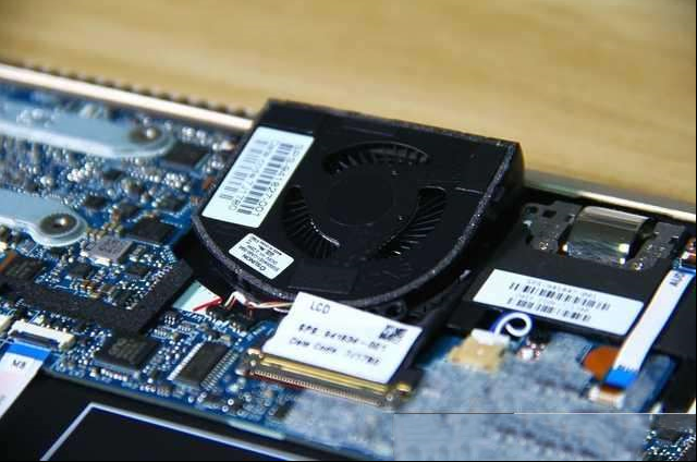

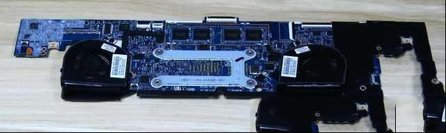

  接下来我们再看一下惠普Spectre 13的风扇。有的轻薄本由于为了把机身做得更加便携,在散热方面就做了些许取舍,就采用了无风扇规划,但是这样做有很大的弊端,就是使笔记本难以胜任一些高负载的工作。不过惠普Spectre 13在如此轻薄的身形下,依旧配备了两个风扇,加速了散热效率,让轻薄本也能胜任一些生产力工作。

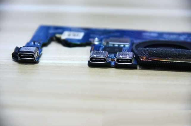

  惠普Spectre 13为了把机身做得更加轻薄,所以拓展接口一律采用Type-C接口。Type-C接口不仅比普通USB接口更加节约空间,而且拥有更加快速的传输速度,并且兼容多种储存设备和视频设备。笔记本Type-C接口一般都和主板相连,图中就是Type-C接口的大概位置。
  看完了主板的正面,我们将主板反过来,它的背面也同样很有乾坤。背面比较醒目的就是那一根比较长的铜管了。这个铜管与两个风扇相连,整部机器的散热就全靠它们了,铜管的主要作用是传导电脑主机工作时所散发出来的热量。
  另外还有一个重头戏,我们再来看看惠普Spectre 13的处理器。处理器是计算机的最核心部件,这台电脑配备的是Intel Core i5-8250U,属于Intel八代酷睿家族,拥有4核心8线程,工作主频为1.6GHz,最大睿频为3.4GHz。处理器虽然功能强大,但是身形却极其小巧,图中红框所示的就是惠普Spectre 13处理器。

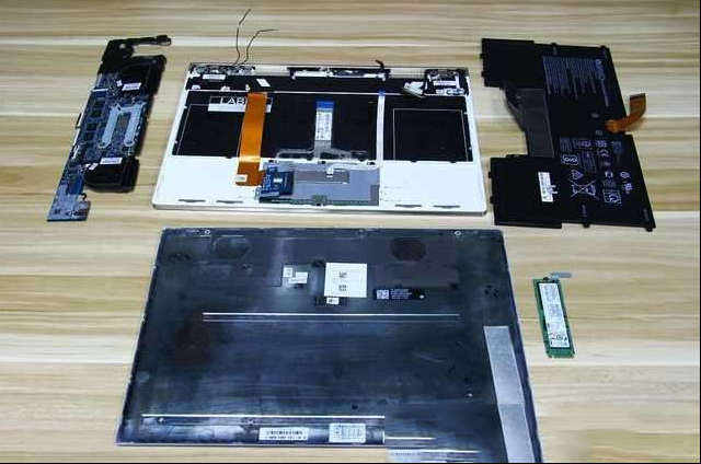

  惠普Spectre 13所有拆解完之后到底是个什么样子,我们来看看这张所有部件的合影就知道啦。

  最后再来谈一下拆解惠普Spectre 13的感受。由于惠普Spectre 13是一款典型的轻薄本,所以在拆解的过程中,我们的力道一定要恰到好处,不易过重,太轻也不行。为了尽可能地节约惠普Spectre 13的空间,它的内部构造显得很紧密,但却非常有序。主板面积不是很大,但是具有很高的集成度。不过惠普Spectre 13的电池却是很给力,比主板的面积还要大,搭载大容量电池,主要视为惠普Spectre 13的电池续航做考虑,毕竟轻薄本带出去出差的几率相对比较大。而固态硬盘相对独立出来,这要方便用户升级更换。虽然整体硬件的可更换性不强,但是惠普Spectre 13这样的内部规划,却把轻薄发挥到了极致。
