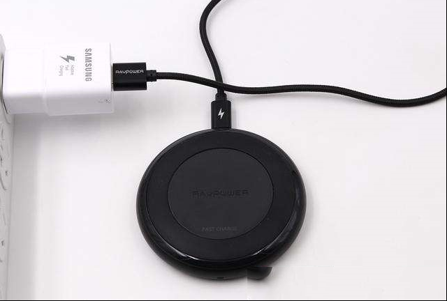

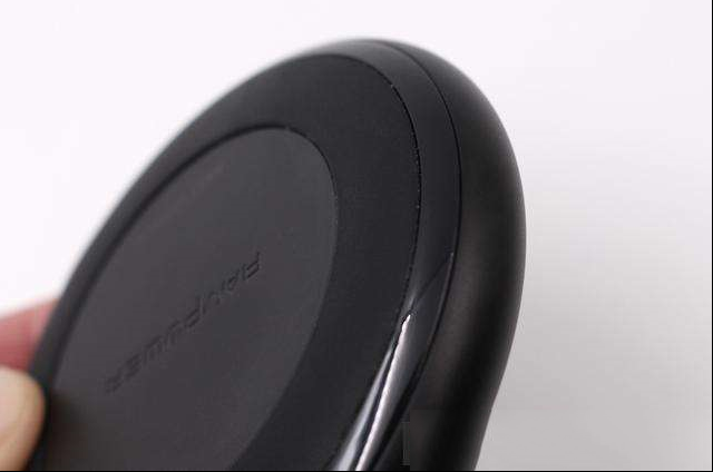

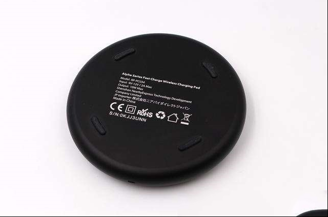

  RAVPower RP-PC034无线充电器本体,纯黑色、圆饼状外观。
  正面是“RAVPower”品牌logo以及“FAST CHARGE”字样。
  RAVPower RP-PC034无线充电器壳体采用的几种不一样的材质及表面处理方式。最下面主体部分为一体成型铝合金机身,表面阳极氧化处理,手感细腻有质感;中间是阻燃PC材质,亮面处理,反光度极高;无线充正面外围运用了一圈比较宽的硅胶垫,防滑效果很不错。
  无线充底部也规划有四个硅胶防滑垫,放在桌面不容易产生滑动。

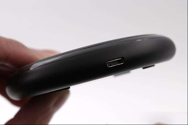

  配备了一个矩形的Micro USB充电器接口。

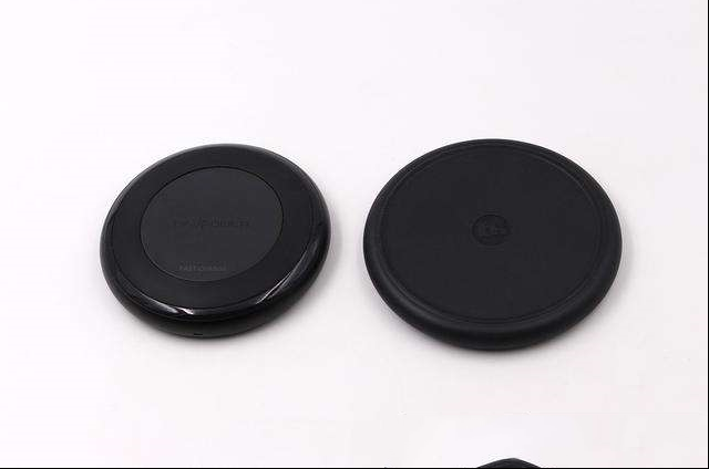

  尺寸方面,比mophie无线充底座的直径小一圈,稍微厚一点。

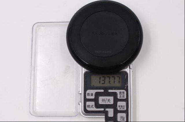

  这款无线充器净重约138g。RAVPower RP-PC034无线充电器用料十足,拿在手上要比一般的充电器厚实很多。

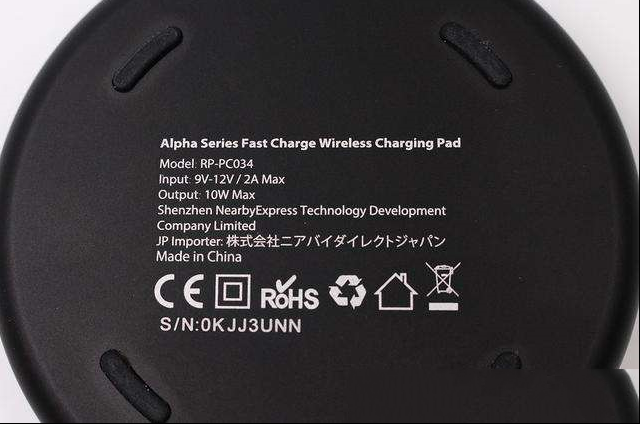

  参数方面,支持9V-12V/2A(MAX)输入,10W(MAX)输出,在无线充电器中属于快充技术标准。产品已经通过了CE,RoHS认证。

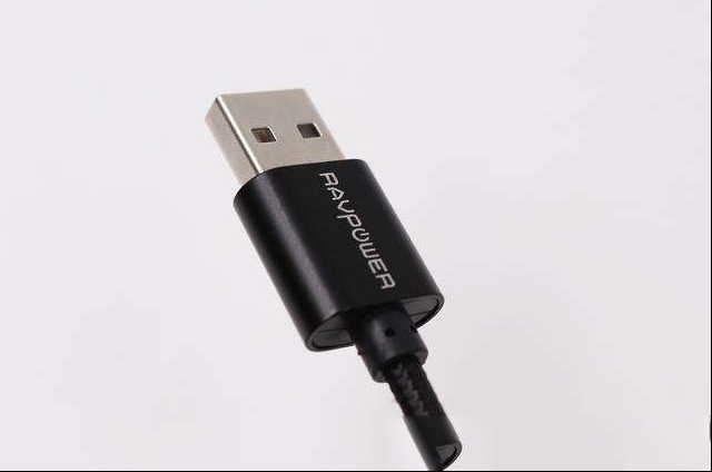

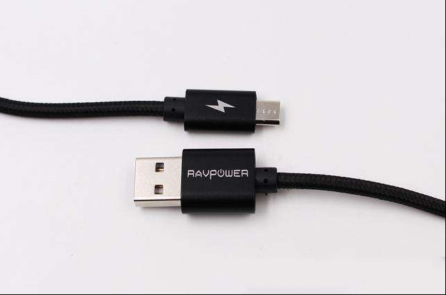

  随无线充附赠了一条Micro 数据线。购买产品赠送数据线不少见,不过一般情况下赠送的都是比较短做工比较差的那种,尽可能的压低成本。但RAVPower随赠的这条数据线可谓是用料也十分扎实,不仅具有1.2米长,还运用了比较环保、抗拉耐操的尼龙线材。
  此外,数据线两端均采用了和无线充底座同一材质的铝合金衬套,加上阳极氧化除了,产品的档次瞬间变高了许多。所以即使把这条数据线单独拿来给其他设备充电,也不会显得很low,足够的长度在运用起来也非常方便,估计成本不低。

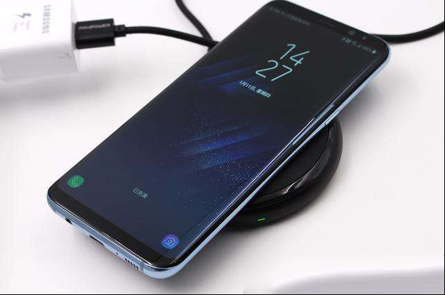

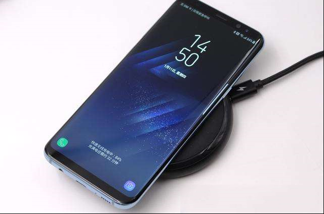

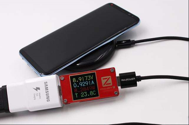

  放上三星S8+,手机显示正在“快速无线充电中”。

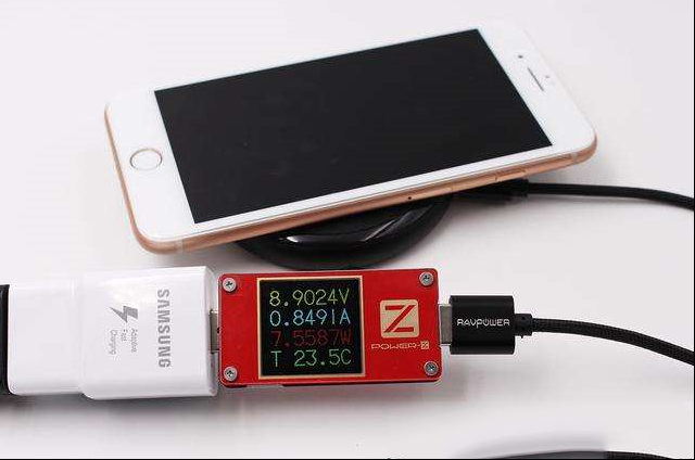

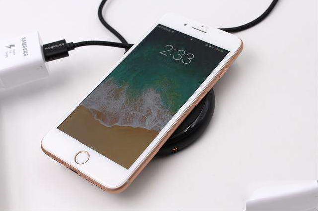

  给iPhone 8 Plus 无线充电,底座上黄色呼吸灯被点亮,一闪一闪表示正常充电。
  当手机电量被充满时,黄色呼吸灯会转为绿灯长亮状态,规划非常人性化。
  搭配三星EP-TA200充电器,ChargerLAB POWER-Z KT001实测三星S8+(剩余82%)输入端功率约为8.3W。
  iPhone 8 Plus(苹果iOS11.1.2,剩余电量45%),输出端功率约为7.5W。

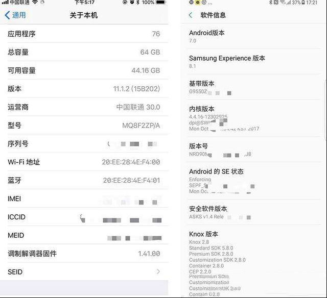

  iPhone 8 Plus系统版本为苹果iOS11.1.2,三星S8+系统版本为8.1。经过简单的测验,发现RAVPower RP-PC034无线充电器对iPhone 8 Plus、三星S8+均能兼容。至于具体充电速度我们来看以下的详细测验:

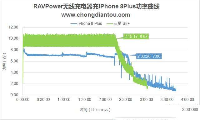

  室温18℃下,搭配三星EP-TA200充电头,运用ChargerLAB POWER-Z KM001分别对两款手机进行充电全程监测。

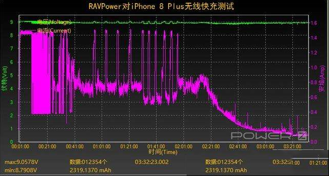

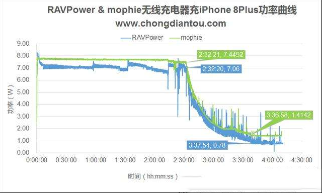

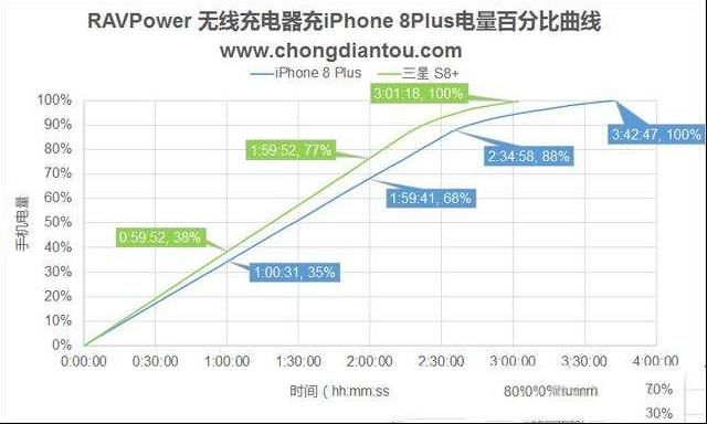

  无线充电器输入端功率曲线如上图,三星S8+整体充电功率要比iPhone X高,充电前期维持在9~11W,2小时15分钟后,功率开始下降;而iPhone 8 Plus整体的充电功率维持在7~8W之间,2小时30分钟时功率开始减小。从功率曲线上来看,RAVPower RP-PC034无线充电器可以对这两款手机完美适配,没用出现充电断断续续的情况。
  充电速度方面,得益于三星S8+配备了无线快充技术技术,所以即使手机内置了3500mAh的电池,在充电速度上也要领先2619mAh的iPhone 8 Plus。实测RAVPower RP-PC034无线充电器完全充满三星S8+大概需要3小时,充满iPhone 8 Plus大搞需要3小时40分钟。

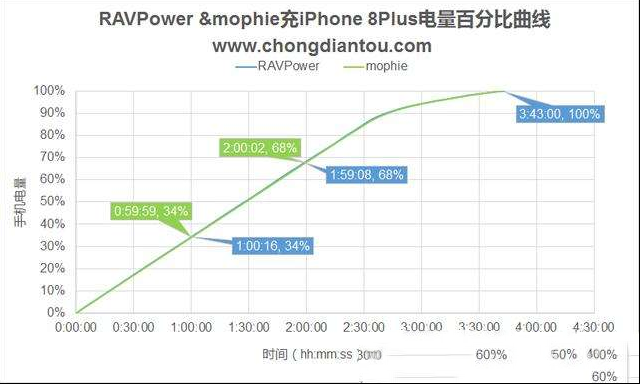

  基于苹果iOS11.1.2的iPhone 8 Plus分别运用RAVPower RP-PC034无线充电器和mophie无线充电器进行充电。功率曲线变化趋势基本相同,均在2小时30分钟左右开始下降,几乎是在同一时间结束充电。(注:mophie测验数据为交流输入端功率,RAVPower测验数据为直流输入端功率,故mophie整体功率偏高)
  手机电量百分比曲线更能反映出两款充电器的相似性能,整个充电过程中手机电量变化趋势几乎完全一样,RAVPower和mophie无线充电性能相当。

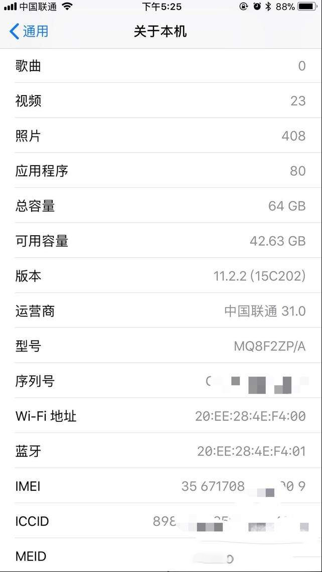

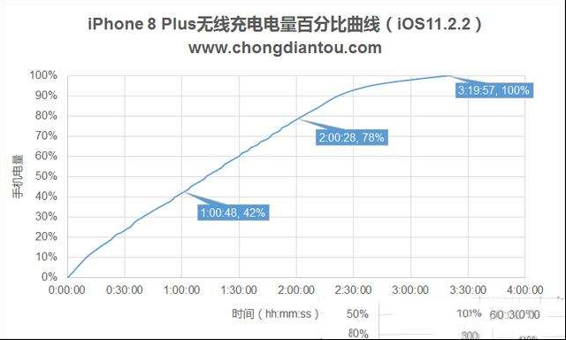

  将iPhone 8 Plus系统升级至苹果iOS11.2.2之后,通过ChargerLAB POWER-Z KM001监测发现,RAVPower这款无线充电器可以对其实现iPhone 8 Plus无线快充技术。输入端电压全程维持在9V左右;电流在充电前10分钟保持1.4A,后续有一些波动。充满手机大于需要3小时20分钟。
  通过手机电量变化曲线,可以看到RAVPower在充电1小时电量为42%;2个小时后上升至为78%电量,完全充满手机大约需要3小时20分钟。整体充电速度都要比未升级之前快。
