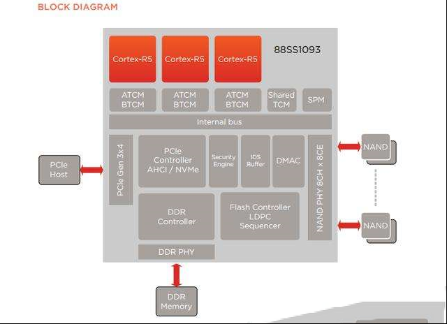

  SSD背后贴纸显示固件版本1.00,测评开始前我们收到浦科特的1.02版本固件并成功更新。主控是NVMe固态硬盘中的发热大户,浦科特M9PeG运用的Marvell 88SS1093用了较为先进的28nm工艺制造,有助于降低发热改善性能。主控内置三个ARM Cortex-R5处理器,内建LDPC纠错引擎,支持8个闪存通道,能够搭配从15nm 2D MLC到3D TLC在内的各类闪存。

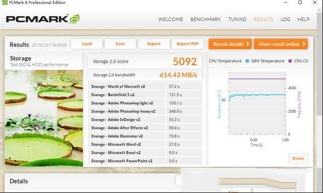

  基准测验3:PC Mark 8测验
  浦科特在微软默认驱动下PCMARK 8基准跑分5092,成绩非常出色,属于当前PCIe系列SSD顶级性能,同时超越了过去浦科特M8Se与M8Pe的表现。

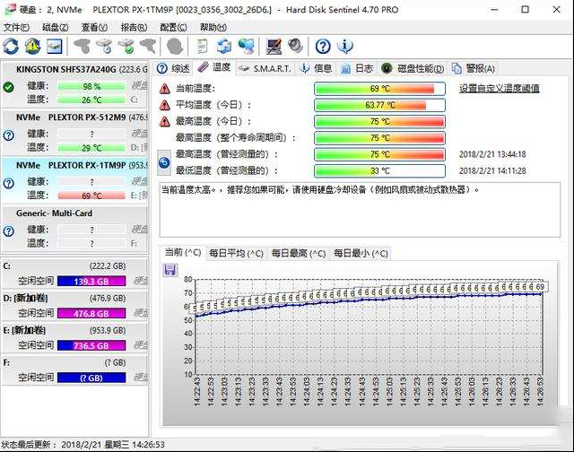

  由于FLIR ONE的红外与可见光采集运用独立的摄像头,合成后的热成像图像与实际物体位置会有一点点偏移。连续填盘写入5分钟,M9Pe报告温度从闲置待机的43度上升至69度。

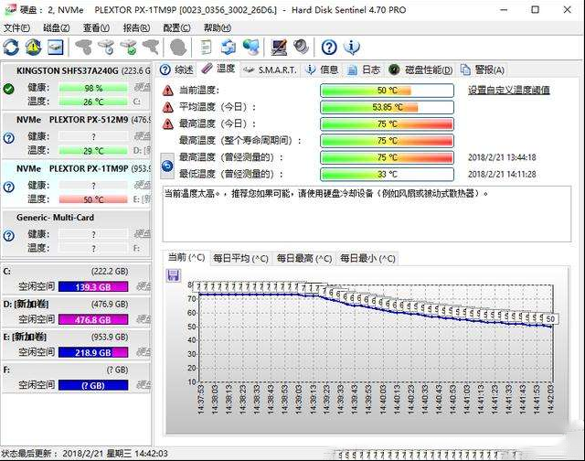

  在终止写入、回到闲置状态后,M9PeG 1T的报告温度可在3分钟内由72度下降至50度。

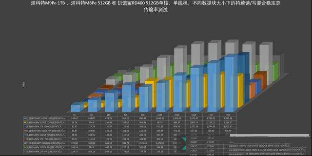

  进阶测验项目5:QD1下,不一样读写块下的连续读/写混合稳定态传输率
  稳定态下M9Pe连续小文件偏重读取的地方不如M8Pe,写入部分则由于SLC Cache优化表现更佳。

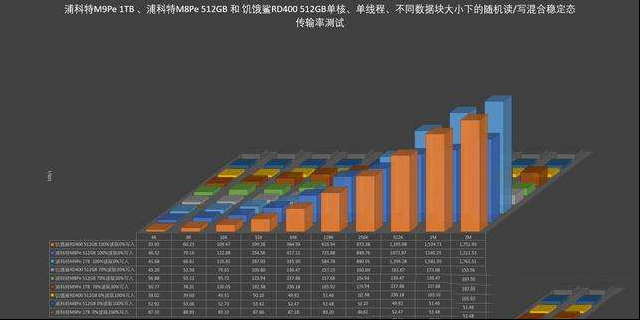

  进阶测验项目6:QD1下,不一样读写块下的随机读/写混合稳定态传输率
  稳定态下随机混合读写非常考验固件垃圾回收效率,SLC Cache的读取优化基本无法发挥导致M9Pe小文件读取受限于3D TLC闪存延迟高而偏弱,所以M9Pe只有在偏重写入的地方占优优势,总体来说强于上一代M8Pe没有任何悬念。
