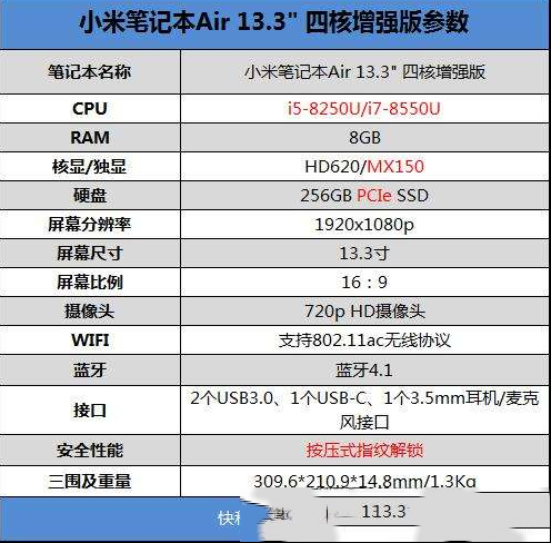

  相较前代小米笔记本Air 13.3”独显版,此次四核增强版升级的重点在于处理器,由上一代双核四线程的酷睿i7-7200U升级为四核八线程的酷睿i7-8550U,独显则依旧采用最新的MX150。
  小米笔记本Air 13.3”四核增强版拥有两种处理器配置可选,一款是酷睿i7-8550U,另一款是i5-8250U,除此之外完全一致,前者计划于年后上市,而后者现已上市。
  本次快科技拿到的是i5-8250U版本,配备了8GB DDR4内存,PCIe 3.0 ×4通道256GB SSD以及一块MX150独立显卡。此外,还预留一个SATA通道的M.2固态硬盘接口。

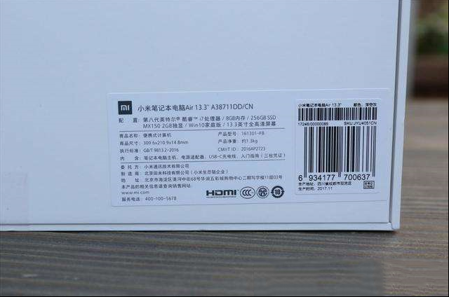

  背面右下角粘贴有小米笔记本Air 13.3”四核增强版的配置信息,此外还有包装附件、生产地、生产日期等等。

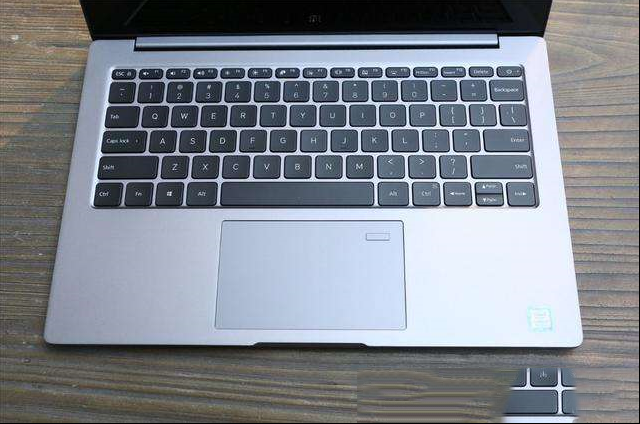

↑↑↑小米笔记本Air 13.3”四核增强版笔记本 C面
  C面采用全尺寸键盘规划,拥有3nits单级背光亮度,但受限于笔记本厚度限制,键盘键程为1.3毫米,敲击手感稍逊于传统商务笔记本。

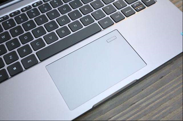

  触摸板尺寸为110×66毫米,表面覆盖一层玻璃,运用时能够获得更加顺滑的触控体验。此外,触控板还支持多种手势控制,比如双指缩放、三指切换使用等等,触控板左上角还配有一个按压式指纹解锁。

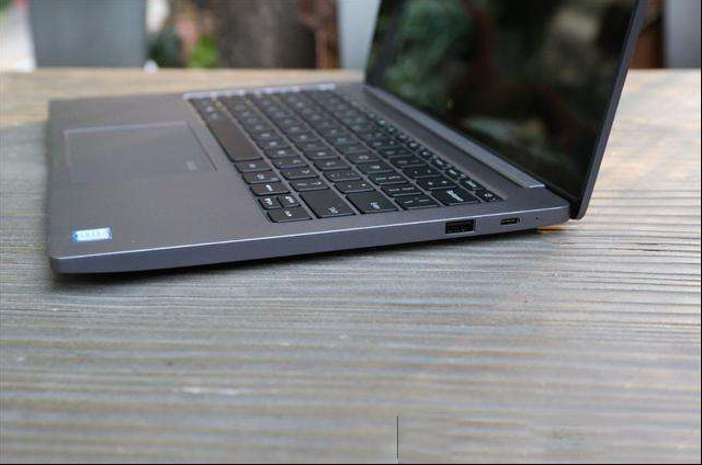

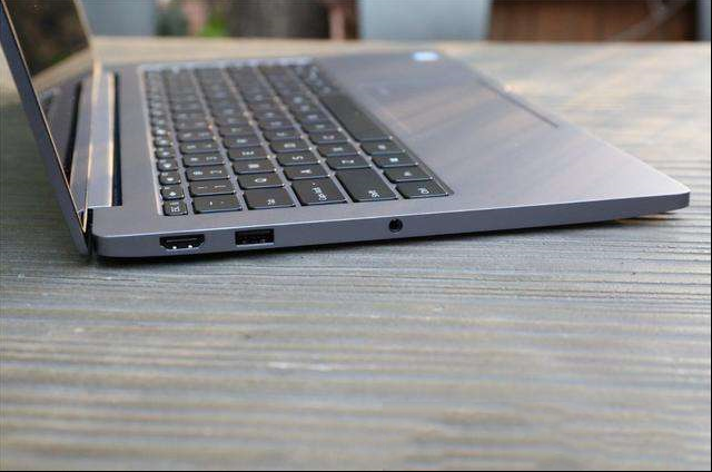

  左侧配备一个HDMI 1.4接口,最大支持4K 30Hz显示输出,还有一个USB3.1 Gen1接口以及一个3.5毫米耳机/麦克风接口。
↑↑↑小米笔记本Air 13.3” 四核增强版笔记本右侧
  右侧配备一个USB-C接口,最大支持4K 60Hz显示输出,同时兼备充电与数据传输功能,遗憾的是并不支持雷电3协议,传输速度仅为5Gb/s,此外还有一个USB3.1 Gen1接口以及一个充电指示灯。

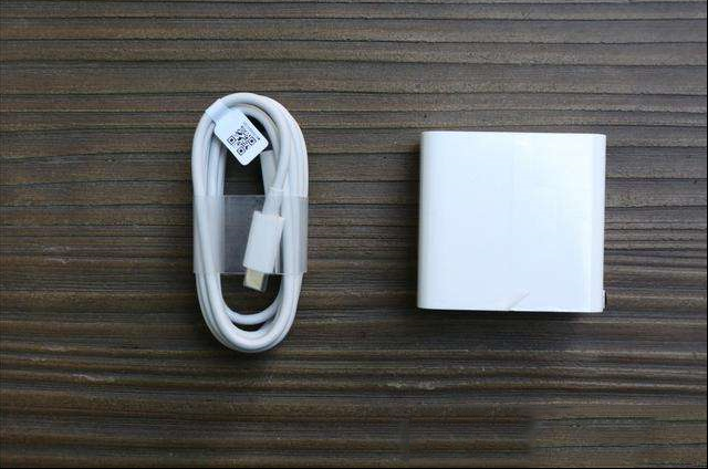

  电源采用主流的65W快充技术,充电头为USB-C型规划,官方称半小时可充电50%。此外,还可为USB-C型手机、平板等电子设备充电。

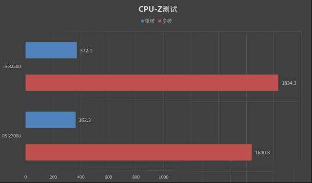

↑↑↑处理器-Z成绩对比
  在最新版处理器-Z 1.8.2测验中,锐龙5 2500U单核性能为362.3,多核性能为1640.8,而酷睿i5-8250U单核性能为372.1,多核性能为1834.3。酷睿i5-8250U单/多核分别强于锐龙5 2500U 2.7%/11.7%。

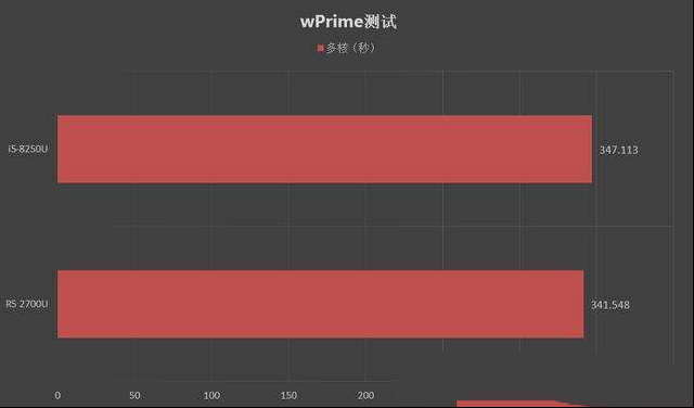

  为了更加准确的测量处理器在长时间负载中的性能强弱,本次测验选择wPrime 1024M进行测验。
  在1024M长时间高负载测验中,锐龙5 2500U耗时341.548秒,酷睿i5-8250U耗时347.113秒,锐龙APU表现更加优秀,耗时比酷睿i5-8250U少5.565秒,性能相差1.6%。

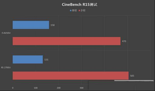

  在CineBench R15高精度图形渲染中锐龙5 2500U单核得分为131cb,多核得分为505cb,酷睿i5-8250U单核得分为158cb,多核得分为470cb。i5-8250U单核心优势显著,高出锐龙5 2500U 20%,但在多核心方面弱于锐龙5 2500U 7.4%。

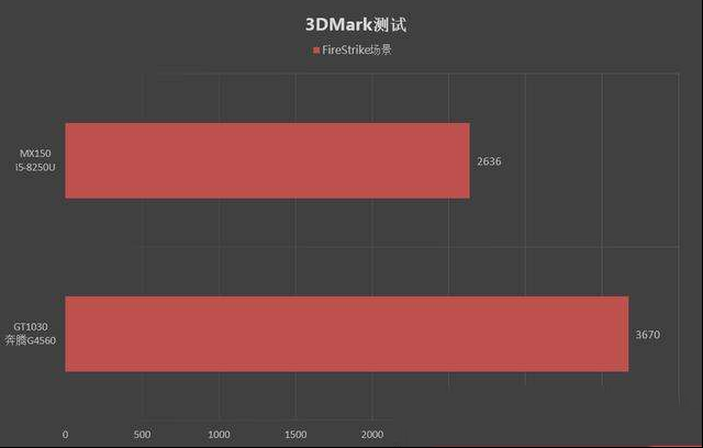

  笔记本MX150显卡得分为2636,台式电脑GT1030显卡得分为3670,高出前者39%,看来移动端的MX150显卡和桌面端的GT1030显卡还是存在较大的差距。

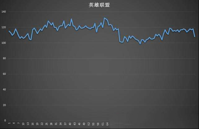

  ——《英雄联盟》
  《英雄联盟》是由美国拳头游戏(Riot Games)开发的英雄对战MOBA竞技网游。游戏里拥有数百个个性英雄,并拥有排位系统、符文系统等特色养成系统,获得了亿万玩家的喜爱,形成了自己独有的电子竞技文化。
↑↑↑《英雄联盟》游戏帧数
  在1080P中等偏高的画面设置下,两分钟《英雄联盟》的平均帧数为115FPS,其中在5V5团战时帧数偶尔会跌至100FPS以下。

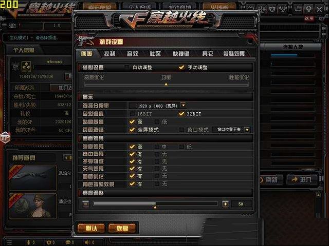

  ——《穿越火线》
  《穿越火线》由韩国Smile Gate开发,是一款第一人称射击游戏的网络游戏,玩家扮演控制一名持枪战斗人员,与其他玩家进行械斗。
↑↑↑《穿越火线》参数设置
↑↑↑《穿越火线》游戏帧数

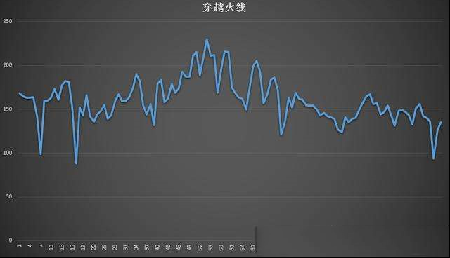

  在1080p开启弹道痕迹的画面设置下,两分钟《穿越火线》生化模式的平均帧数为160FPS,其中在16人战斗比较激烈的情况下,帧数偶尔会跌至100FPS以下。

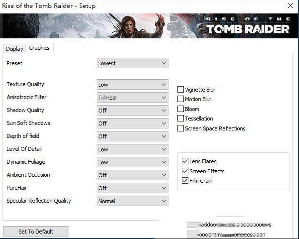

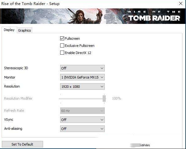

↑↑↑《古墓丽影:崛起》参数设置

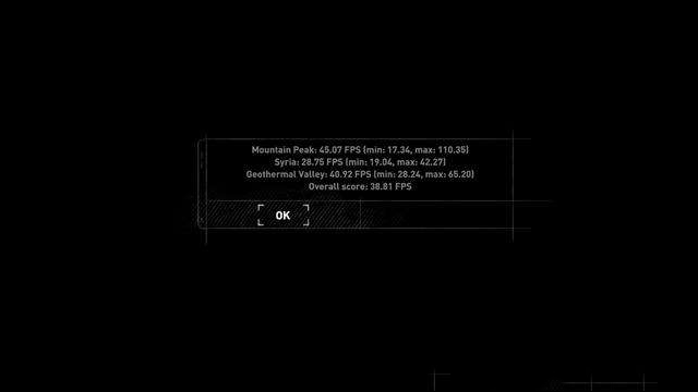

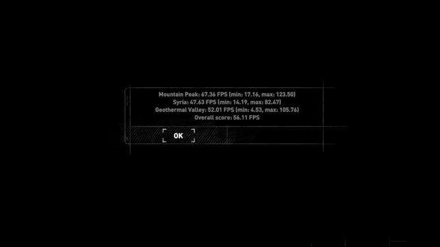

  选择游戏预设值Lowest,关闭垂直同步,其它保持默认值,运用游戏自带的基准测验进行跑分测验。
↑↑↑1080p下《古墓丽影:崛起》游戏帧数
↑↑↑720p下《古墓丽影:崛起》游戏帧数
  在最低特效1080p辨别率下,MX150显卡在《古墓丽影:崛起》中能够达到38FPS,而在最低特效720p辨别率下,游戏帧数能够达到56.11FPS,基本流畅。

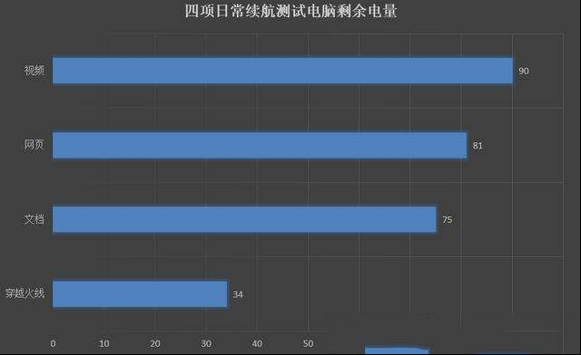

  电池续航部分共有四个测验项目,分别是网页在线播放弹幕视频、同时浏览10个网页、同时处理5个Word文档以及《穿越火线》游戏,初始电量为100%,每个项目测验半小时,电源模式为平衡,关闭系统休眠,音量为30%,屏幕亮度为50%,开启键盘灯并连接5GHz Wi-Fi。
↑↑↑电池续航测验
  在电池续航测验中,耗电最高的是游戏部分,半小时《穿越火线》耗电41%,其次是网页播放《舌尖上的中国》弹幕视频耗电为10%,而网页与文档处理耗电更低分别为9%与6%。
  照此推算,小米笔记本Air四核增强版在较高强度连续负载下,也能坚持至少1小时,日常轻度办公电池续航时间则可达10小时。

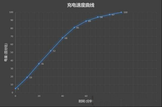

  ——充电
  电源适配器的最高输出功率为65W,充电接口为USB-C形,提供20/3.25A 、15V/3A、12V/3A、9V/3A、5V/3A五种输出模式,可为手机、平板等移动设备提供最大18W的充电功率。
↑↑↑充电测验
  由于电量耗至5%时,笔记本会进入休眠状态,因此充电初始电量为5%。前40分钟内每10分钟平均可充入15.7%的电量,后面19%电量需要50分钟才能充满。充至100%整个过程耗时100分钟,平均每分钟充入0.95%电量。
