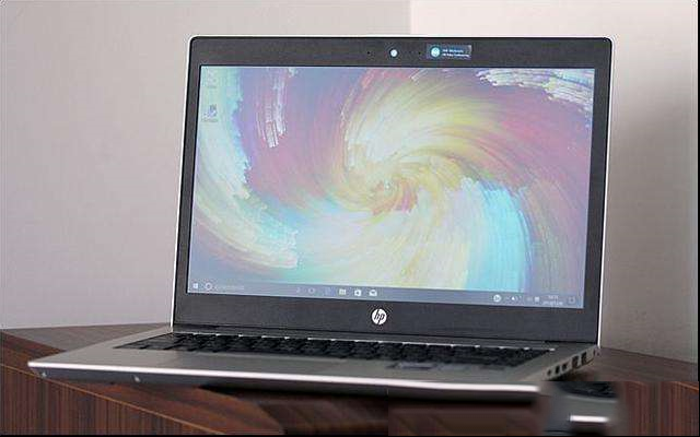

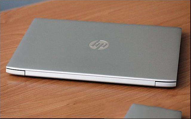

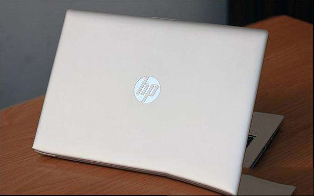

  惠普战66 Pro高色域版的A面采用了玻璃纤维加图层,虽然看着很有磨砂金属的韵味,但却不是金属材质哦,中间镶嵌着惠普的Logo,四周边缘采用了弧度处理,整体看起来颇为圆润,拿起笔记本时不会出现见棱见角规划的那种割手感。

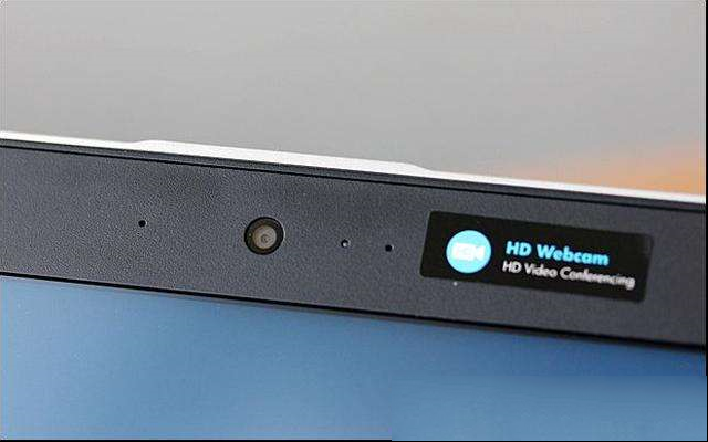

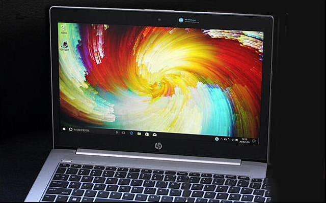

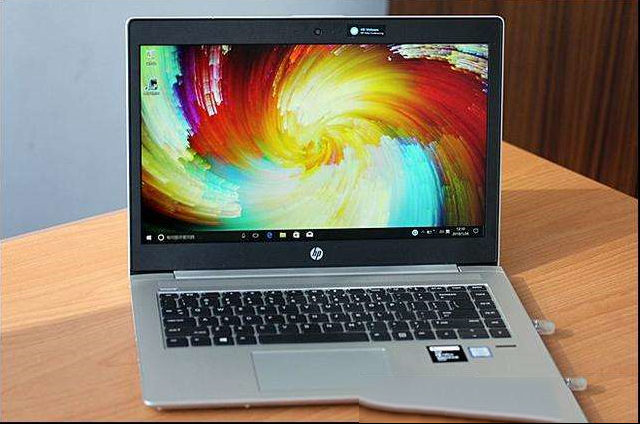

  这款产品采用了14英寸IPS雾面屏幕,辨别率为1080P,特色是NTSC色域达到了72%,色彩表现更真实。屏幕上方,摄像头两侧的小孔为降噪麦克风阵列,在视频通话时可以降低环境噪音。

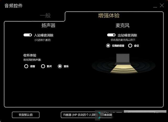

  对了,这款产品内置音频控制软件,选择扬声器中的入站噪音消除,可消除远程对话方通话时的噪音;选择麦克风中的出站噪音消除,则可消除用户周围的环境噪音;如果仅用户单人通过笔记本通话,选择仅我的语音即可;如有多人通过笔记本通话,选择会议模式就OK了。

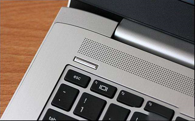

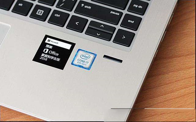

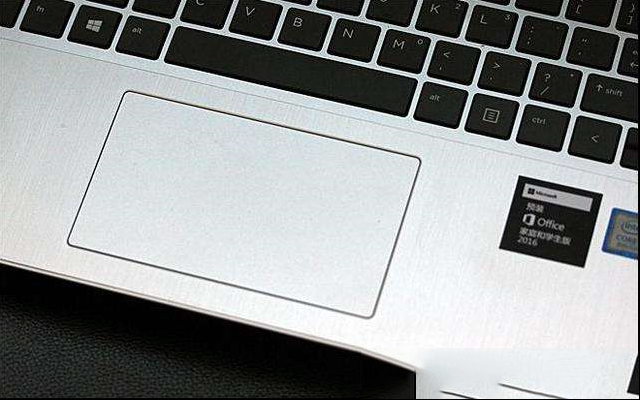

  在键盘左上角为内置背光灯的电源开关,右下角则是刮擦式指纹识别技术模块。可惜,战66 Pro高色域版的指纹识别技术并非按压式,录入指纹和识别指纹时都需要用手指按住它,进行从上到下的刮擦动作,需要用户掌握指纹扫过的速度、力度,以及指头的干湿程度。
惠普战66 Pro高色域版测评:满血MX150遇到更好的屏幕

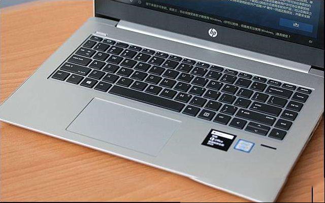

  惠普战66 Pro高色域版采用了防泼溅键盘,内部配有导水槽,有效防止液体渗入机器内部。如果不小心碰倒水杯,可以最大限度“保命”。同时,这个键盘的回馈力度很足,敲击手感不错,一体化的触控板操作也很灵敏,唯一可惜的就是没有内置键盘背光灯,黑暗环境下就只能靠屏幕补光了。

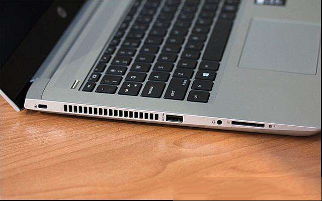

  作为商务本,惠普战66 Pro高色域提供了比较理想的扩展性,比如SD读卡器、RJ45和VGA这些极易被轻薄本放弃的接口所有被保留,还提供了USB Type-C型接口,其中一个USB3.0支持关机充电功能。

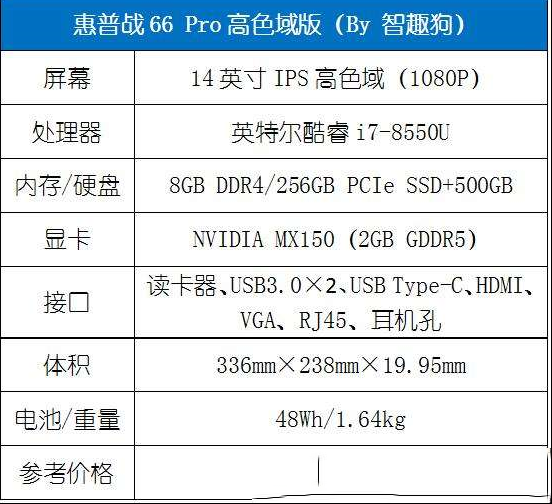

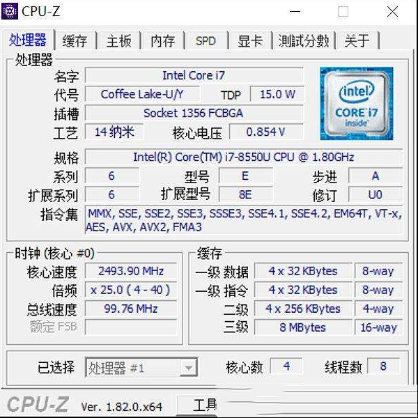

  惠普战66 Pro高色域搭载了英特尔第八代酷睿处理器平台,可选酷睿i5-8250U和i7-8550U两个型号。智趣狗拿到的测评机为高配版,搭载的是最高睿频加速可达4.0GHz的i7-8550U。

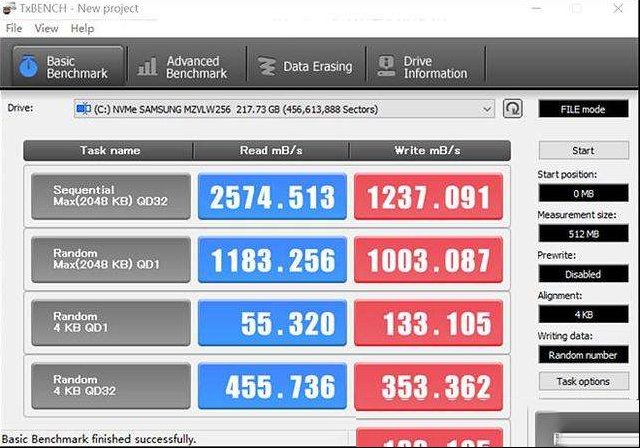

  这款产品标配8GB DDR4内存,内置256GB企业级Turbo Drive固态硬盘和500GB 7200rpm机械硬盘的组合,SSD的读写性能颇为强悍。

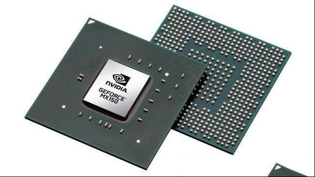

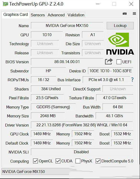

  惠普战66 Pro高色域的显卡是满血版的MX150,GPU默认和加速频率分别为1469MHz和1532MHz,性能要比低功耗版的MX150高出不少。
满血版MX150
低功耗版MX150

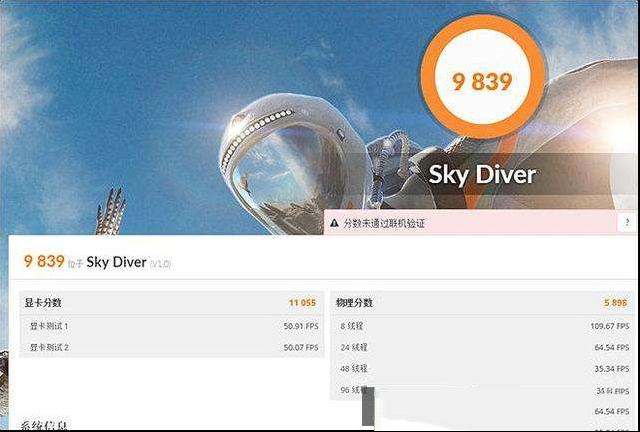

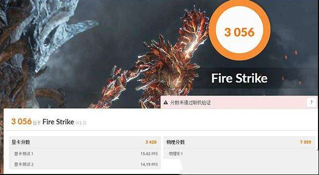

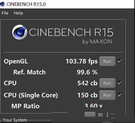

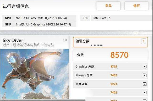

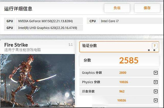

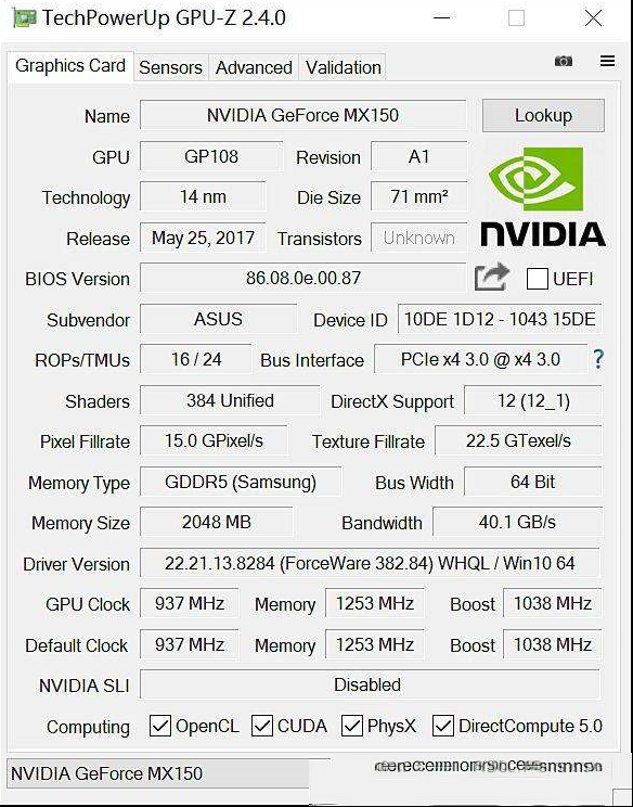

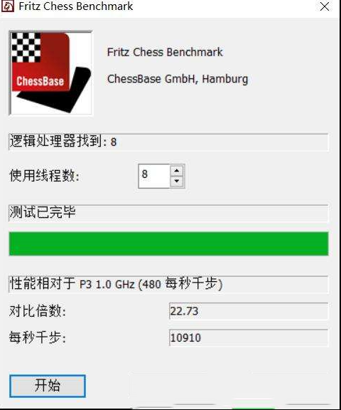

  我们不妨拿惠普战66 Pro高色域和另一款采用i7-8550U+低功耗版MX150笔记本的跑分性能做个对比:
满血版MX150
低功耗版M150
满血版MX150
低功耗版MX150

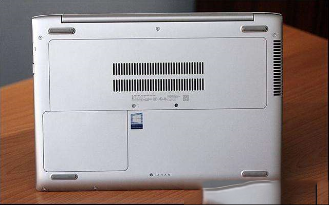

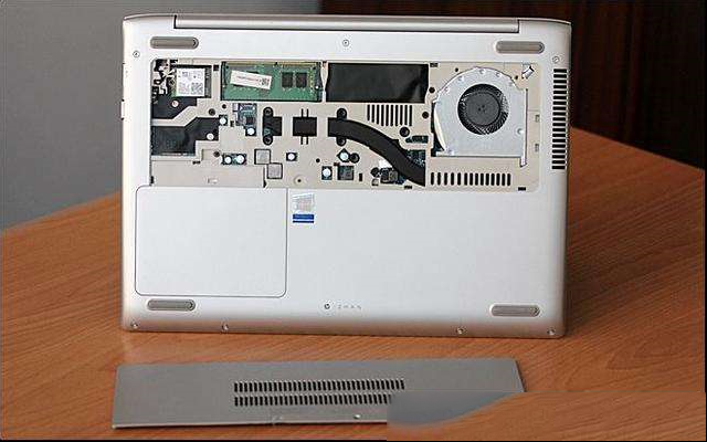

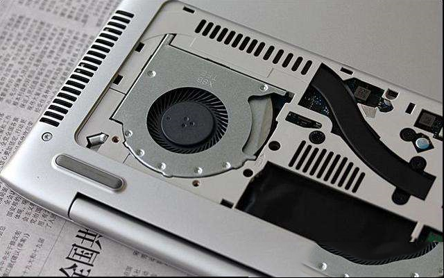

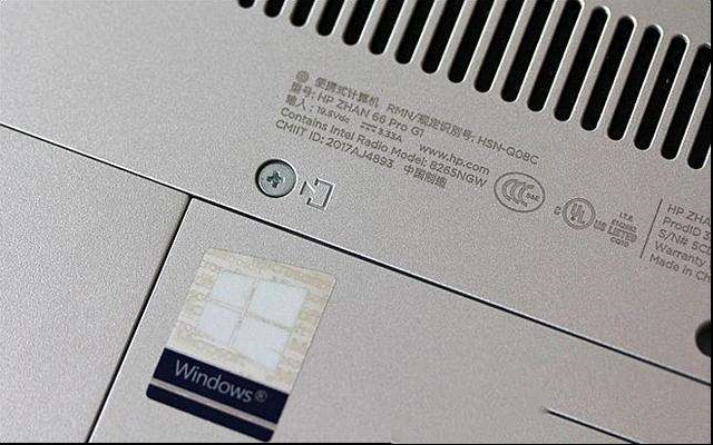

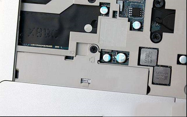

  接下来我们再看看惠普战66 Pro高色域拆解。这款产品在底盖上预留了单独的扩展舱,拧下一颗螺丝后就能拆下挡板。

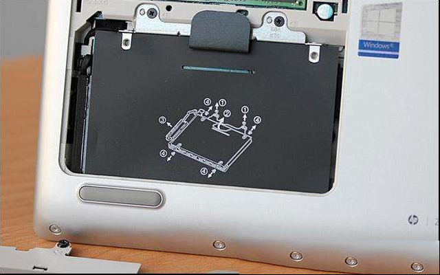

  此时,拧下硬盘上面位置的一颗螺丝,就能进一步拆下硬盘舱的舱盖,看到内置的SSD和机械硬盘。

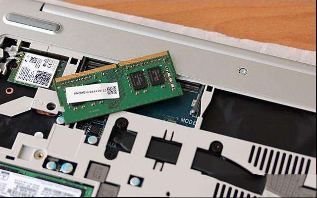

  惠普战66 Pro高色域内部覆盖了一层相似防滚架的加固结构,将主要的硬件和主板芯片都给保护了起来。
  有一点需要注意,惠普战66 Pro高色域内部只配备了一个内存插槽,旁边空余的空间只是个装饰,里面可是没有插槽的哦。

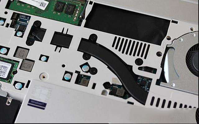

  此外,如果你想给战66 Pro高色域的风扇清灰或重新涂抹硅脂,就需要对这款产品进行更深度的拆解了,需要从C面入手,并将整个PCB主板取下来并翻转才能进行。这个流程的难度极高,普通用户很难搞定。

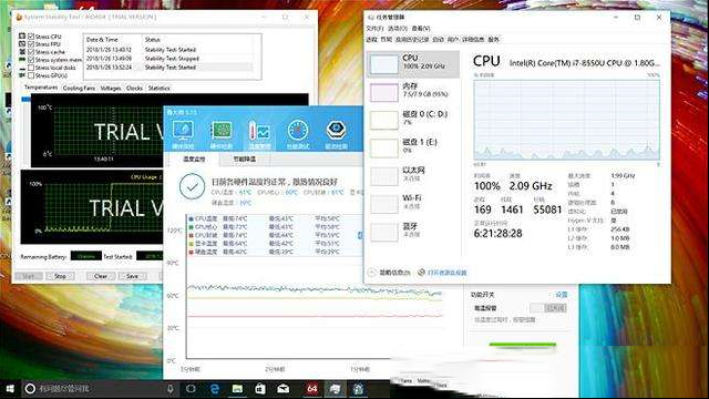

  惠普战66 Pro高色域的散热孔位于机身左侧,它采用单风扇单热管的散热规划,在AIDI64拷机测验时,处理器频率可以稳定在2.0GHz附近,处理器最高温度被限定在74摄氏度。可见,这款产品预设的温度墙还是比较保守的。

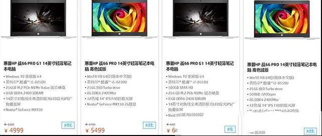

  惠普战66 Pro高色域的出现,弥补了前辈在屏幕表现上的遗憾,72% NTSC色域已经可以媲美不少千元级的显示器了。同时,八代酷睿和满血版MX150的组合,在商务办公之余还赋予了战66 Pro更多的娱乐潜力,至少流畅玩《守望先锋》还是没什么压力的,相对轻薄的机身规划、指纹模块的加盟和5499元的起价,在同类产品之间的竞争力还是非常不错的。
