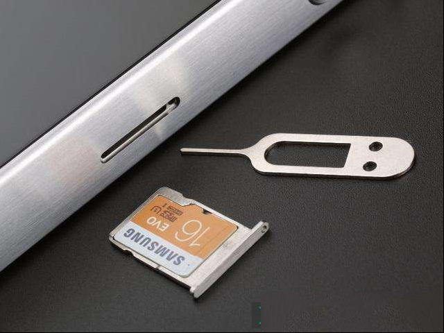

  系统:海贝R6播放器在系统硬件方面同样舍得花钱?比较意外的运用了高通Snapdragon 425芯片组,这是一个4核心的Cortex A53配置。同时,R6还配置了3GB的系统内存,理论上说这样的性能足以让R6的系统和操作流畅起来。R6播放器内置32GB的储存空间,同时提供了一个MicroSD的扩展槽,支持2TB扩展容量。

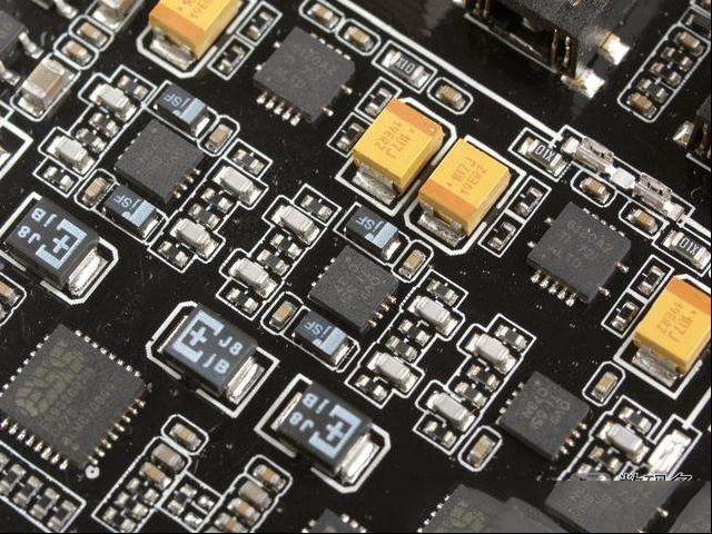

  下面我们进入到海贝R6更主要的内容,即和音频功能相关的技术和功能体验,以及一部分测评。相比R6播放器在系统芯片和外观上的大成本投入,在音频核心架构方面的投入不算特别顶级,不过也符合2000-3000元级别随身听常见方案。海贝R6运用两颗ESS的ES9028Q2M DAC芯片,直接运用了ES9028Q2M的内置I/V,即运用了这颗DAC的电压型输出模式。以ESS家族DAC芯片来看,ES9028Q2M也好,前一代的ES9018K2M也好,如果能外置I/V电路的话,音质表现相对电压型输出时是有很大提升空间的。这个可以参考谷津的Qm解码器和乐之邦Monitor06/09.不过遗憾的是,海贝R6没有用到。
Hiby 海贝 R6 便携式智能音频播放器-拆解-ESS ES9028Q2M DAC
  海贝R6两颗ES9028Q2M构成平衡输出,每个声道一颗,之后运用OPA1612运放做LPF[官方资料]。耳机输出部分,每个声道运用一颗TPA6120A芯片来扩流输出,支持平衡耳机输出。32欧阻抗下,非平衡输出可达120mW功率而平衡输出下可达300mW功率,输出功率还是比较大的。
Hiby 海贝 R6 便携式智能音频播放器-拆解-TI OPA551运放和TPA6120A耳放芯片 X2

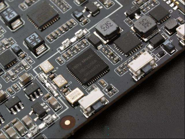

  在音频I/O部分,我们还是看到了HibyMusic的定制芯片,以及高精度的晶振芯片[官方资料]。在USB接口功能方面,比较有趣的是,海贝在最新的随身听方案上不但实现了以往将随身听当USB声卡运用[名称DAP的来源]。反过来,它还可以外接USB声卡作为一个主播放器来运用。这其实并非海贝在Android下的专属,海贝提供技术方案的山灵M1播放器也有这种双向USB的能力。另外,在播放器做USB DAC模式时,R6依旧可以提供S/Pdif数字信号输出。
Hiby 海贝 R6 便携式智能音频播放器-拆解-Hiby FPGA芯片
  在Android系统采样率控制方面,海贝给自己的音频子系统起名为DTA安卓全局无损输出系统,理论上除了海贝音乐app之外,第三方app也可以实现多采样率对应输出,除非第三方app有特别架构。所以,海贝也提供了一个关于第三方app播放音频各种采样率时不一样情况的指导。网易云音乐除了352.8kHz/384kHz会强制44.1kHz以外,其他正常。QQ音乐和酷我音乐仅支持44.1kHz和48kHz对应输出,更高采样率会对应整数倍降频。酷狗音乐支持44.1kHz和48kHz对应输出,更高采样率会降频锁定48kHz。以上除了网易云音乐352.8kHz我们的ADC没这么强大进行验证外,其他均实际验证无误。但考虑到曾经遇到过某版本的网易云音乐会出现SRC问题外,所以也不排除软件更新或版本不一样带来不一样的结果。
  最后,说说看似不太重要的文件格式支持方面。海贝音乐可以支持现在常见的各种无损音乐和有损压缩格式,这个没什么稀奇。海贝R6可以支持最高PCM 384kHz和DSD256的原生解码,而且海贝还让R6可以支持DST格式压缩的SACDISO文件[DST是用于SACD的一种压缩格式,一般用于包含多声道信息的SACD碟片,因为DVD盘片容量不够,所以用DST压缩,但要解压RIP的DST压缩的SACDISO文件需要比较强大的处理器运算能力和系统资源],这个得益于强大的处理器。

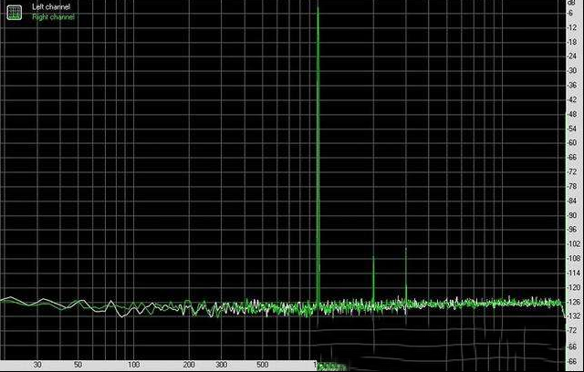

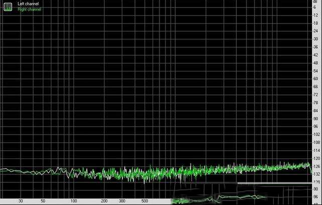

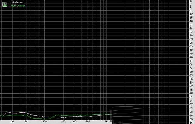

客观测验
  在客观测验中,我们今天先发布和今天测验内容相关的耳机输出相关客观测验成绩,测验以无负载形式对输出进行测验,这里仅列出高增益模式下的客观成绩。

Hiby海贝R6便携式智能音频播放器测评报告测验项目SPDIFHPLO噪声水平, dB (A):-96.9-96.3动态范围, dB (A):96.896.7总谐波失真, %:0.00080.0012互调失真, %:0.00400.0042立体声分离度, dB:-95.4-93.0

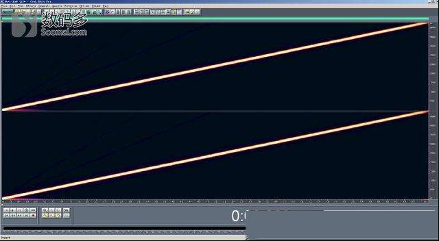

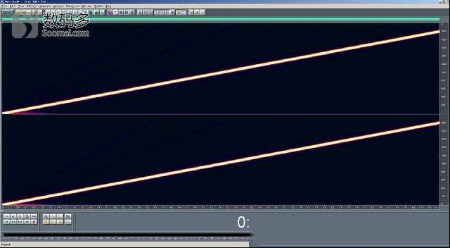

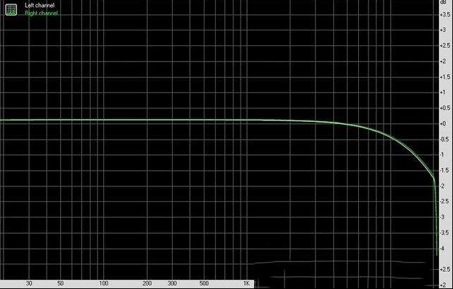

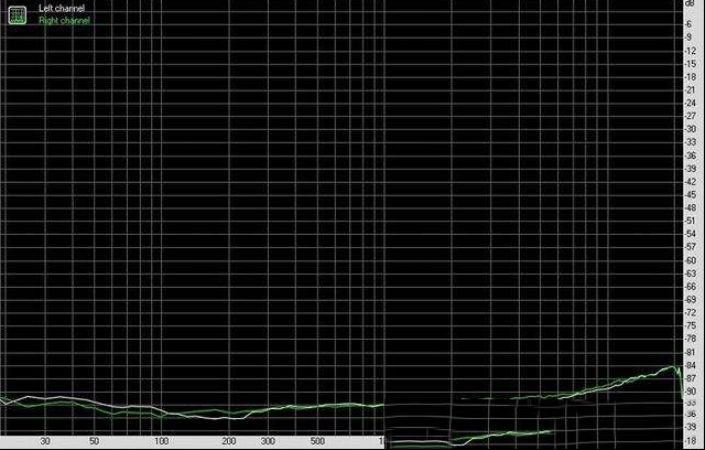

  从客观成绩来看,ES9028Q2M的客观指标向来是非常干净的,这并没有什么意外,在耳机输出部分海贝R6在高频较高部分稍有衰减,不过到20kHz的衰减幅度也不到1dB,这个高频衰减幅度并不大。从频率扫描来看,和RMAA频谱分析和数据结果一致,频率扫描信号显示的很干净,整体客观指标处于很好的水平。
