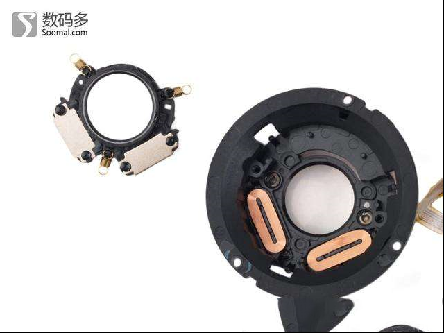

Canon 佳能 EF-S 18-55mm IS Ⅱ 镜头 - 防抖组件结构示意图
Canon 佳能 EFS 18-55mm IS 镜头 - 驱动防抖镜片的线圈
  我们先来看带有防抖系统的单反镜头内部结构是怎样?这是我们以前拆解过的佳能EF-S 18-55mm IS Ⅱ。可以看到镜头里有个特殊的防抖镜片,其支撑有弹簧,弹簧的作用是让其悬挂以方便位移,弹簧就是其悬挂系统。而驱动系统由磁体和线圈构成,线圈通电就是电磁体,与磁体产生作用力,这样就实现了防抖镜片的姿态调整。线圈的补偿量是可控的,也必须可控,但补偿量也需要计算的,这样才能实现稳定的图像效果,相比数字防抖,光学防抖需要的计算量小的可怜。

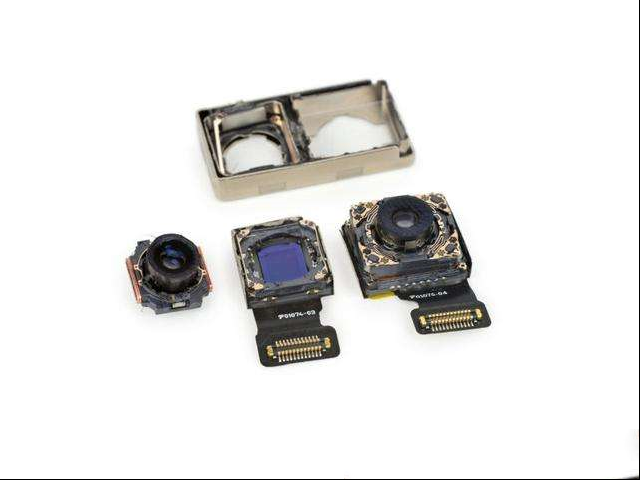

Apple 苹果 iPhone 8 Plus 智能手机-后置镜头拆解[图片来自ifixit]
  手机镜头的光学防抖的基础原理差不多,没有什么质的不一样,但因为手机镜头超级小的特点,也发生了一些变化,手机镜头里通常没有独立的防抖镜片,也没有镜头内部的悬挂系统,而是,整个镜头被悬挂起来,驱动原理不变。整个镜头被悬挂起来的规划,其实更接近理想状态,只是单反没法这么规划而已。
