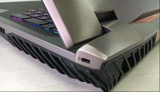

  原因很简单,最大程度释放性能。我们知道对笔记本性能限制最大的就是散热,而厚实的体型提供了足够大的空间来塞入高性能(大体积)散热器,G7AI还采用了四出风口规划,后端2个,左右侧各一:多出风口在很多游戏本上都已得到验证(比如戴尔老游匣,技嘉Aorus X7 V6……),是现在游戏本里很靠谱的散热终端规划。

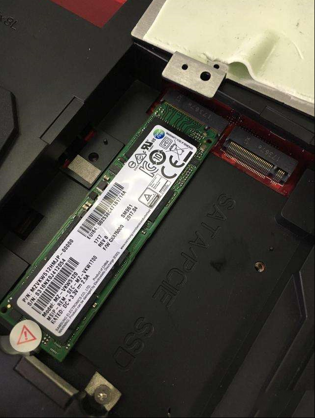

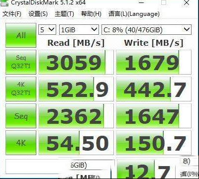

  右侧就是2个2280 NVMe SSD安装位,小胖的版本是单块512GB的三星SM961,你可以简单理解为OEM版的960 PRO,性能相当彪悍,而且华硕还专门为这2个SSD插槽做了个有导热硅胶的散热片,保证稳定发挥,读写性能基本是笔记本SSD里最强的水准。
  在底部左侧还有一个M.2 2280接口,但只能升级SATA总线SSD,换句话说G7AI总共有3个M.2和1个2.5英寸SATA,储存升级空间很大。

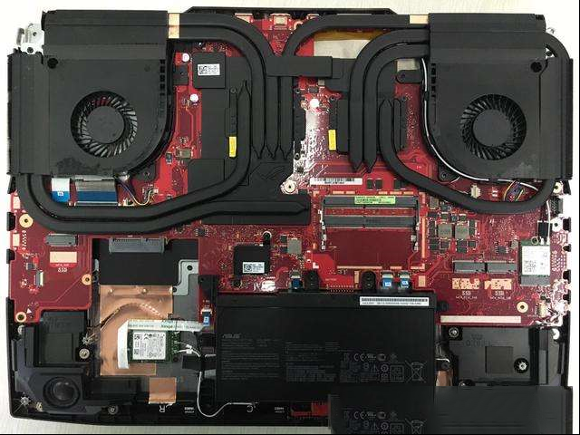

  费了九牛二虎之力终于把底盖完全打开了,首先一个重要的知识点:G7AI的PCB板是完全一体式的,这是传统规划顶级游戏本的一大特色,因为有充裕的空间,所以不需要做多个小PCB板来进行跳线处理,但接下来就是问题了:是不是发现没找到预装内存在哪,没错,G7AI需要完全拆解,也就是取下散热风扇取下热管后,拧下主板固定螺丝并取下主板后,才能对预装内存进行维护,因为它们装在主板另一面的,就祈祷内存别出问题吧,否则对大多数人来说只能返厂了,但好在顶级本服务都不赖,G7AI就有3年质保,还是挺靠谱。

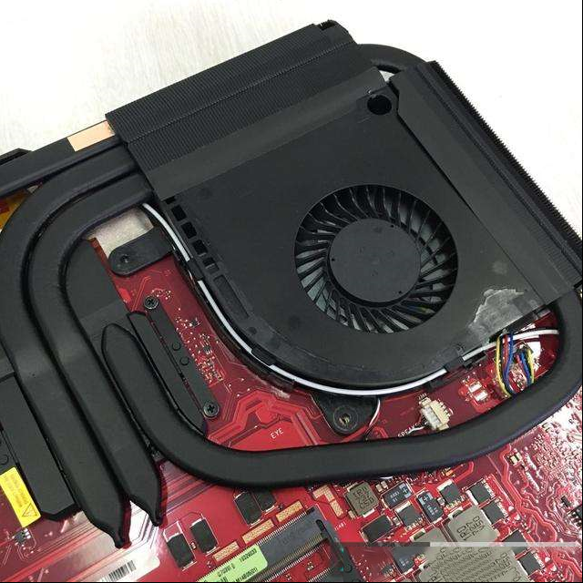

  靠近一点看就更能看出左右各2个出风口的规划了,显卡(第一张图)没有采用MXM接口,单GTX 1080就有5条热管,分往3个不一样的出风口,而第二张图的7700HQ处理器则是3条热管导向2个出风口,这个规划从长时间满负载测验的效果来看散热能力是相当强的,而且噪音很小。

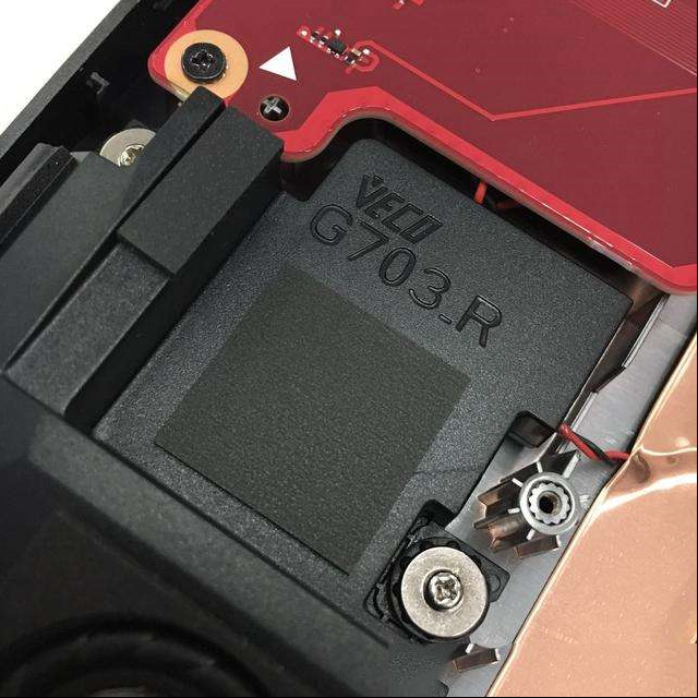

  扬声器来自台湾纮立的定制,没有标注功率,虽然没有低音单元,但音量音质在笔记本范畴内都还算挺不错的。
