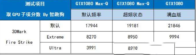

  宏碁掠夺者Triton 700瘦身成功就是得配益于配备了Max-Q规划版的GTX1080显卡,理论上Max-Q版GTX1080的实际性能大概相当于满血版GTX1080的80%左右。

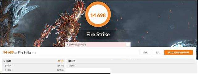

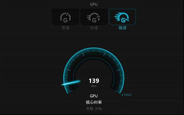

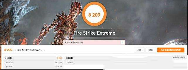

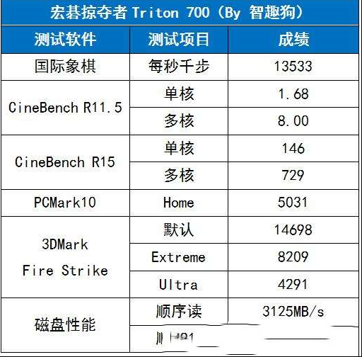

  然而,掠夺者Triton 700通过Predator Sense软件可以一键激活GPU的超频模式,通过实测,超频后的掠夺者Triton 700图形性能,基本可以达到85%到90%的满血版GTX1080的程度。
  小编并没有进行实际游戏的测验,因为没什么意义,掠夺者Triton 700基本等同于如今游戏本领域的最强性能(当然,那些可以选配SLI双显卡的巨无霸们不算),在1080P最高画质下玩《绝地求生:大逃杀》也可以提供60fps以上的稳定帧数。

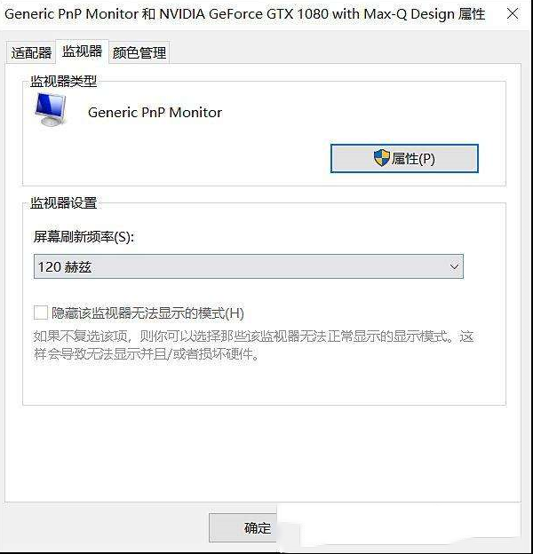

  对了,掠夺者Triton 700的屏幕刷新率可达120Hz,支持G-SYNC技术,有了这个可超频的GTX1080 Max-Q,不怕这面防撕裂的屏幕没有用武之地。

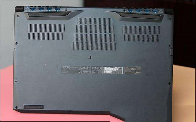

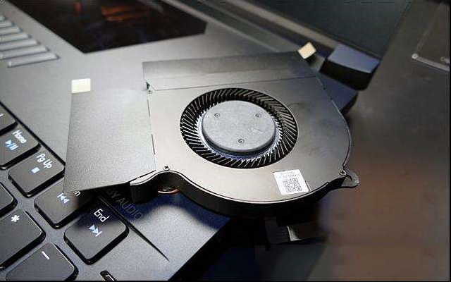

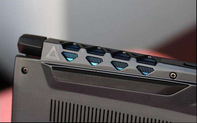

  宏碁掠夺者Triton 700在机身底部流出了大面积的进风孔,采用了双风扇、四组散热鳍片、五根热管的豪华散热模组。同时,Triton 700的风扇也属于超薄第二代3D刀锋金属风扇,超薄的金属扇叶有利于提供更大的风量。

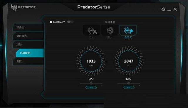

宏碁掠夺者Triton 700测评:18.9mm顶配游戏本有多强?  此外,在Predator Sense软件中我们还能设定风扇运行的模式,包括自动、最大和自定义模式。

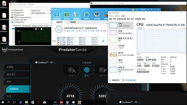

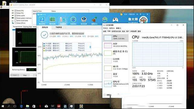

  在激活GPU的超频模式,风扇设定在自动挡位,运用AIDI64和FurMark进行长时间双烤机的压榨下,宏碁掠夺者Triton 700的处理器最高温度可达98摄氏度,GPU为66摄氏度,前者的数据颇为可观,但好消息是睿频加速始终没有掉链子。
  关机等硬件冷却后,开机并重新进行上面的烤机测验,只是此次将风扇模式调到最大,宏碁掠夺者Triton 700的处理器/GPU温度可以降到92摄氏度和63摄氏度,这个成绩是不是看起来更踏实了?
  当然,全速运行时的风扇噪音也是比较显著的。但是,对喜欢带着耳机打游戏的童鞋而言,与长时间的稳定和凉爽相比,这点噪音就不是问题了。

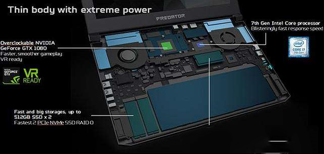

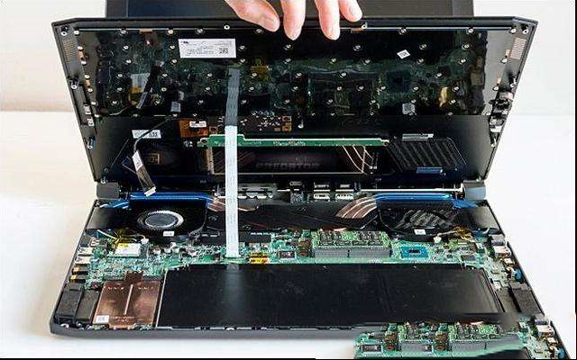

  掠夺者Triton 700的内部规划,从C面着手拆解,内置2个高速M.2插槽,可装双SSD

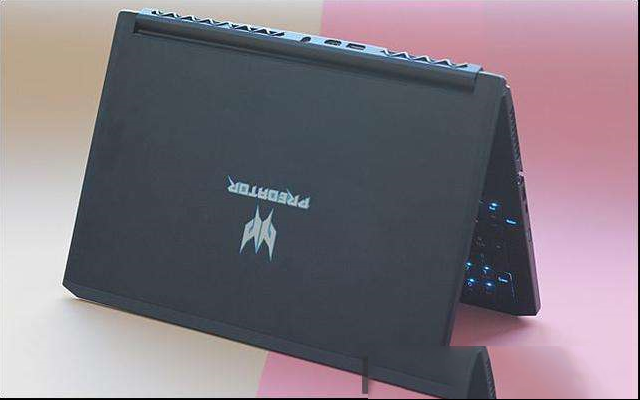

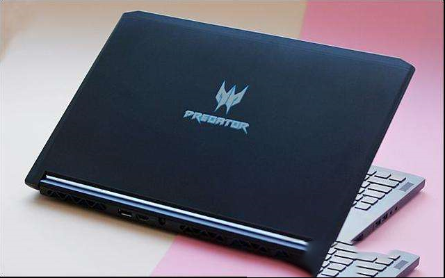

  掠夺者Triton 700的机身材质主要以金属为主(这也是增加重量的原因之一),A面中间镶嵌有掠夺者的Logo,可惜这个图案下面没有配备背光灯,如果可以呈现出呼吸灯特效就更酷了。

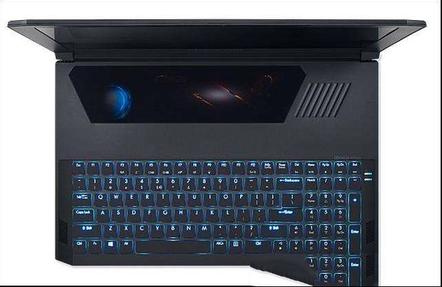

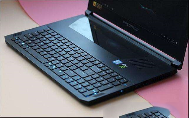

  掠夺者Triton 700改变了笔记本C面特有的布局传统,将键盘转移到了机身的最前端,而原本应该安置键盘的大面积区域则被空置了出来。

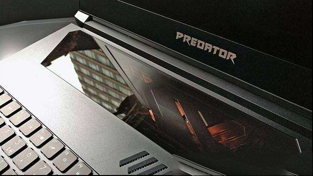

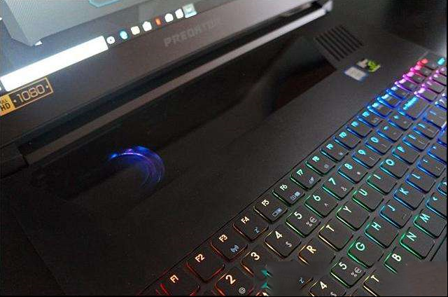

  在这个空置的区域内,Triton 700镶嵌了一面透明的康宁玻璃盖板,透过它可以看到笔记本内置的导热管和第二代3D刀锋金属风扇,同时右侧的区域还能充当触控板运用。

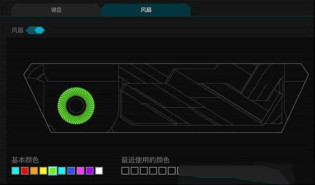

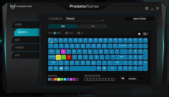

  掠夺者Triton 700配备的是机械键盘,可以带来利落的敲击手感,同时还内置RGB背光,可以通过Predator Sense软件自定义每一颗按键的背光颜色,而键盘上面康宁玻璃盖板内风扇部分的灯光颜色也能调变化,感兴趣的童鞋可以打造出无比炫酷的背光特效。

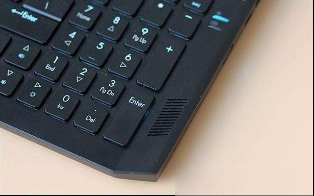

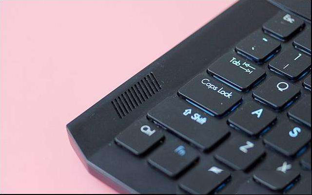

  这款产品将两个扬声器放在了键盘左右两侧朝向用户倾斜的切面上,结合杜比全景声和宏碁True Harmony音效可以带来清晰饱满的音效以及沉浸体验,实际外发效果非常不错。

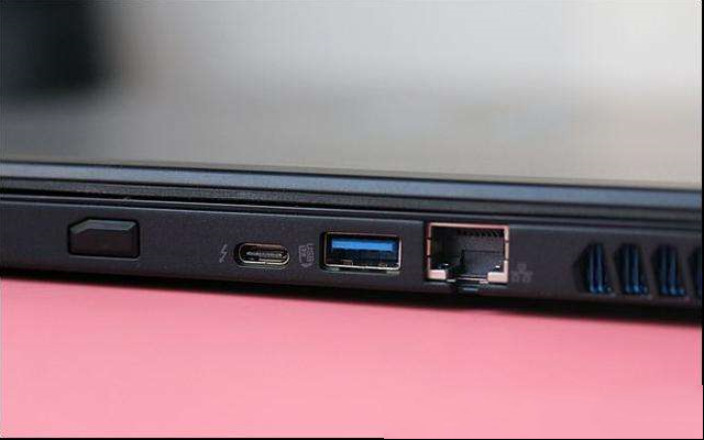

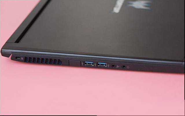

  掠夺者Triton 700将接口平均分布在了机身的左右后三面。其中,机身左侧依次为USB2.0(外层有挡板),2个USB3.0和音频输入输出接口。

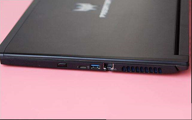

  掠夺者Triton 700机身右侧分别为电源开关、USB Type-C(这个接口支持雷电3和Gen2标准的USB3.1传输速度),USB3.0和RJ45。

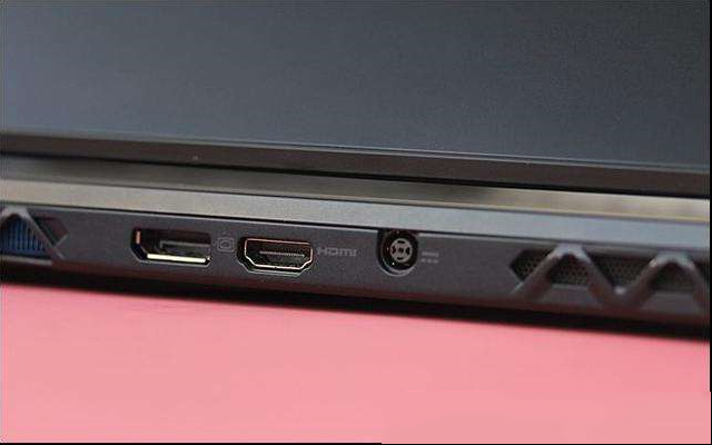

  机身的后部配备了DP和HDMI2.0视频输出接口,以及电源插口,散热栅格内的蓝色散热鳍片看起来也极为个性。
