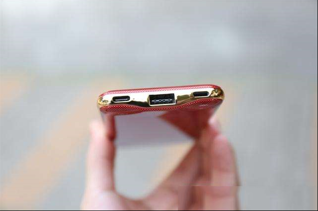

↑↑↑顶部接口,从左到右依次是Type-C/USB/Lighting(苹果专用)

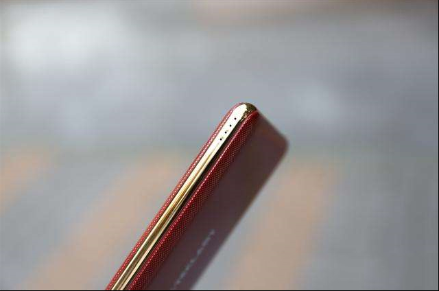

↑↑↑左侧边框 ,上侧为四个电量LED灯

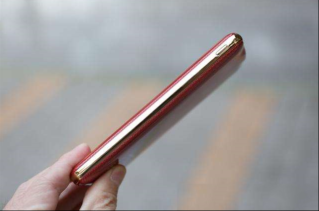

↑↑↑右侧边框,上侧有开关按键

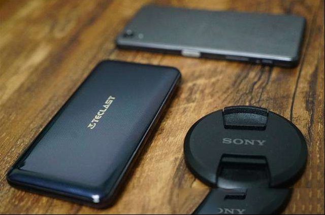

↑↑↑配件全家福,附赠一根面条Typc-C线和一个防滑皮套
据官方的说法,这款移动电源的外部是采用全新的IML处理工艺,具体技术细节没有透露,不过仅从观感上来看挺像有色玻璃的覆盖层质感。
3D高光镜面效果搭上有规则的波点低纹,整体看起来极具复古感,特别是笔者用于测验的蓝色机身,给人的感觉像是从大衣口袋里掏出的皮质钱包一样,有些怀旧的质感。
  但S10有一点特别的加分项,那就是它的重量和尺寸是真的小。长度不过128毫米,厚度不过13毫米,重量仅有168g,也就一部略厚的iPhone手机8,却装下了10000mAh的电池容量。

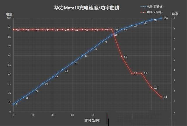

  本次测验运用华为Mate10作为测验机,开始测验时台电S10移动电源的电量为100%,华为Mate10电池容量为4000mAh,初始电量为 8%,将其充满至100%。
  第一轮充电运用USB输出口,运用POWER-Z充电检测仪对整个充电过程进行数据监测,每隔10分钟记录一次。
↑↑↑测得实际输出为4.77V1.77A左右
↑↑↑USB口充电输出
  从上图中可以看出,华为Mate10的整个充电过程(电量:8-100%)连续时间为150分钟,但其实在100分钟时已经完成80%的电量充入,随后进入涓流充电。

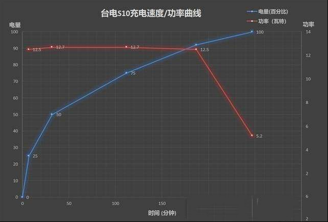

  因为台电S10移动电源没有电量电视屏,仅有4个LED灯显示电量,从左至右每一个灯表示25%的电量,测验将分别每颗LED灯停止闪烁(表示充满)的时间和功率。
最轻巧的10000mAh移动电源 台电S10测评
  在对台电S10移动电源(0-100%)充电测验过程中,基本保持其最高的输入功率,全程保持12W高功率输入,仅在最后连续了约60分钟的5W涓流充电,最终247分钟充满。
  除开涓流充电时间,一小时就可冲入50%左右的实际可用电量,充电效率算是相当高了。
