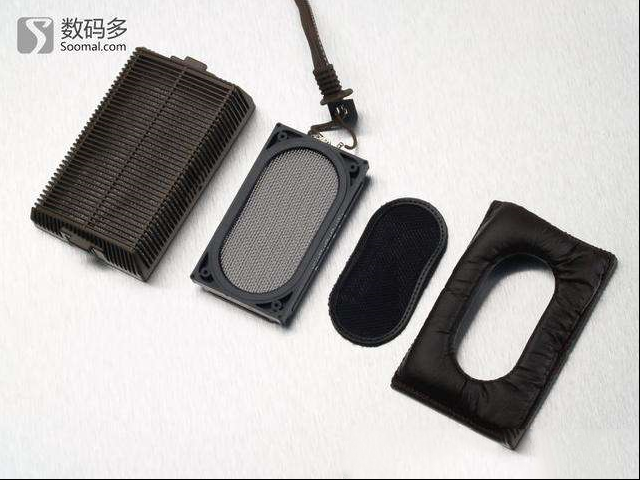

  STAX SR-407 头戴式静电耳机 - 拆开耳壳后,从左上至右下依次为:耳壳外壳、扬声器、耳垫衬垫和耳垫。

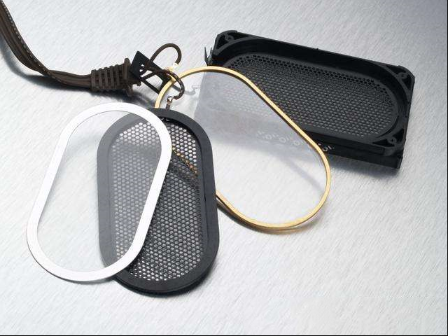

  STAX SR-407 头戴式静电耳机 - 静电扬声器单元的内部结构,从左至右依次为:防尘膜、极板、振膜、另一块极板和外壳。
  结合当年我们拆解过的SR-407耳机[Doc]Link=00004178[/Doc],可以回顾一下STAX经典耳机的基本结构。如图所示,一片圆角长方形的振膜需要被固定在一个支架上,一张极其薄的振膜如何被均匀受力的固定在这个支架上?据说这是STAX绝密武器之一。而此次L700和L500的变化也在于此,官方介绍第一条有一句话,大概意思是运用了新型的不锈钢材料和三层固定方式[Google日语翻译],我们也找官方大概确认了相似技术。而SR-009上似乎运用的是铝支架。与SR-009相比,Lambda系列的振膜形状不一样,支架材料不一样,其实最终要表达的声音风格也会因此不一样。在一些宣传资料中似乎看到了有L700沿用了SR-009的某些技术?但曾经似乎看过,却在官网又找不到了。

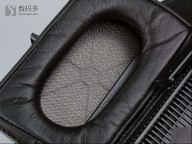

  L700和L500的差别很像SR-507和SR-407,其中重要的就是耳机线,而且据说同代两个定位产品的主要差别就是耳机线。L700运用了6N铜镀银[还是铜银混编?Google日语翻译没说清,似乎是纯银和6N铜混编]耳机线,而L500是新型HiFC材料的线材。而L700的耳垫表面的皮质是羊皮真皮,而L500是仿皮质材料。不管哪个,由于整体重量轻,尺寸够大,向内弹性压力也较小,佩戴舒适度都很不错。由于耳机很新,所以简陋的支架固定轴的摩擦似乎也不会发出咯吱咯吱声。

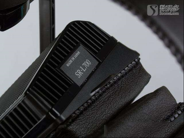

  最后回到L700耳机的外观上,此次外观相比以往做了一些微调,不过依旧保持了非常古老简单的造型,这个造型可不是什么中规中矩,即便在20-30年前也算是相当个性的规划。塑料外壳,大方块,头架和耳机单元固定相当简单,就是塑料支架轴位上做两个孔,拆卸都非常方便。这么大一个耳机,重量360克,所以拿起来也会感觉轻飘飘,当然这样可能佩戴时不会觉得太重。这样的外观绝对谈不上精致,而属于超越复古的返祖规划?这样的规划在我们七八年前测验SR202时候可能还会受鄙视,在今天估计要比SR-009更受欢迎才对。带着这样的耳机出街,你缺少的只是一个便携耳放,据说会有的。最后这两句是开半个玩笑。

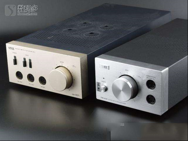

  此次测验L700耳机我们准备了两台耳机放大器,收到其他维修同行的一台是STAX SRM-007T,其实我们手里的这台第一代的007T耳放和我们手里的007TMkII声音基本一致,老款声音更柔和一点点,新款解析力稍好一点点。另外收到其他维修同行的一台耳放是此次一同发售的SRM-353X,这是收到其他维修同行的一台晶体管耳放,用场效应管做一级放大,甲类直流后级放大输出。SRM-007T、TA等老款耳放二手市场售价大概在5000-6000元,全新SRM-007T MKii的售价在1万元,而SRM-353X的售价为5000元[套装似乎有有优惠]。所以L700和这两套耳放配合,组成的大概是13000-15000元的组合。对于大多数发烧友来说,发烧热度不算低。

STAX SRM-353X 静电耳机放大器-对比SRM-007T

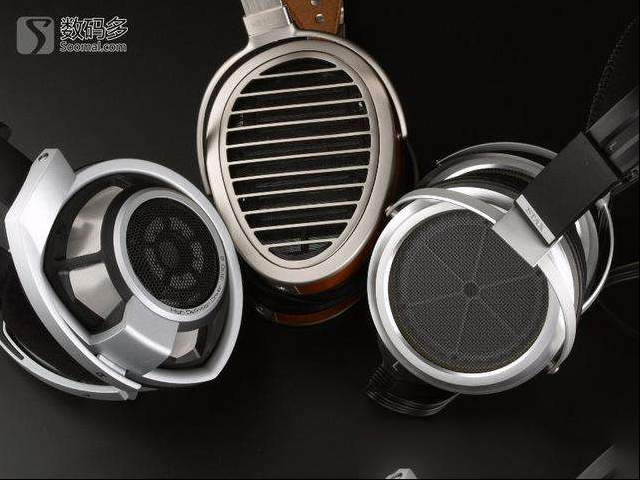

  海菲曼 HIFIMAN HE1000 头戴式耳机[平板式扬声器]-对比森海塞尔HD800、SR-009
  对比的对象,今天主要的任务是PK STAX SR-009,所以没有太多需要说明。支线任务,我们会再次进一步对比一下LCDi4,以及HIFIMAN的HE1000耳机。音源选择了乐之邦MD30 Plus、和矩声的Mini-i Pro 2S解码器。HE1000耳机放大器运用自己优化过的节奏幻想曲B-HP耳机放大器。

  SRM-353X耳放和SRM-007T耳放:在搭配L700和SR009时,可以感觉得到SRM-353X的驱动力还是稍微弱了一点,并不是它不能把这两款耳机推到足够大的音量,而是在声音的厚度和控制力上感觉还是不够给力,这更多体现在SR009上。值得高兴的是,在SRM-727耳放搭配SR009时感觉高频实在太硬的问题,在SRM-353X耳放上却没有显著出现,虽然听感肯定不如007T耳放,但表现完全可以接受。
  在搭配L700上,SRM-353X的动态不够的问题很小,高频的表现虽然稍偏硬,但是想要战胜驱动了很好的HE1000还是没什么问题。主要问题是,它的中频和低频在353X耳放上显得比较呆板,尤其是低频,推得比较猛,一下变得紧了许多,这让一个细节很好的经典耳机变成了比较硬的低频,这种听感比较诡异,不好描述,虽然可能觉得不好,但也只能在L700上能够体会得到。这和其他耳机低频变硬还是不一样。如果与HE1000去对比,那么353X和L700的组合惟一需要纠结的可能就是低频。SR009的低频和中频也有相似趋势,但不显著,因为SR009的声音本身就是相当宽松的。
  以上听感在Mini-i Pro2S下得到,可以更换音源,例如更为宽松的MD30 Plus或者更为清淡一些的享声A280,矩声的HPA-2 Classic,Monitor 09 Plus,变化还是比较显著,但相对007T来说,353X的整个听感还是偏硬,偏紧,驱动力搭配L700稍有下降,搭配SR009有些不够。
