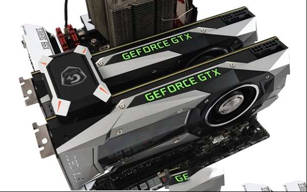

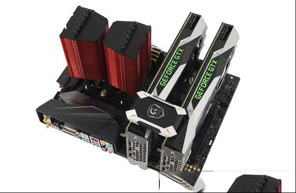

  “Multi-GPU”,字面意思就是指同时并行多于两张显卡或是两颗GPU的技术,掌握该技术的公司当中,比较有影响力的包括NVIDIA提出的SLI,ATi/AMD提出的CrossFire两种技术。如果要按照历史的进程,我们首先要讲的是SLI技术,它的全名叫做“ScalableLink Interface”,我们当中绝大部分的读者知道这项技术是因为NVIDIA,不过这项技术最初并不是由NVIDIA所开发,甚至不是代表这三个词。
  或许上年纪的用户还记得当年推出过Voodoo系列显卡的著名显卡公司3dfx,他们在上世纪的1998年率先推出“Scal-Line Interleave”,当时是用在Voodoo 2显卡身上的。而正如大部分读者都知道的,NVIDIA在原本竞争非常激烈的显卡市场中杀出重围,成为最后少数的幸存者之一,后来收购3dfx后,随即也购入“Scal-Line Interleave”,并在2004年将其魔改后正式推出,但要注意的是,这和日后我们熟悉的SLI技术还有非常大的区别,可以说只有最大的共同点就是单词首字母。
为什么CrossFire、SLI技术正在变得渐行渐远?
  在Voodoo 2显卡面世前,世界上还没有技术可以连接两块独立显卡并行运算,更不要提近乎性能翻倍这种所有人都在追求的目标,而当时的3dfx通过2000年推出的VSA100图形芯片,甚至可以达到双芯、甚至四芯共襄盛举的情况,这对于现在的显卡市场来说有些寒武纪生命大爆发的景象,毕竟Radeon Pro Duo、Titan Z想起来都已经像是很久以前的产品,更不要说Quad-GPU的盛况。
两种SLI技术都一样吗?
  需要特别注意的是,3dfx、NVIDIA推出的SLI技术有非常多的不同,首先是连接的方式,3dfx推出的Scal-Line Interleave在两张显卡当中需要通过专用的线缆连接,而NVIDIA推出的Scalable Link Interface需要的是我们俗称为“桥(Bridge)”的连接子卡。其次是数据的传输方式,3dfx推出的SLI技术是模拟传输方式,数字信号被转换为模拟信号后再进行合成帧的操作,而NVIDIA推出的SLI技术是采用数字信号传输,两张显卡所计算的画面合成后才被转为模拟信号。
  而除上述特点外,在Multi-GPU技术当中的最核心问题:画面处理的任务分配方面,3dfx、NVIDIA的思路是完全不一样的。前者3dfx所采用的思路是将画面分逐块逐块的两部分,两张显卡或是GPU分别渲染屏幕即时帧当中的不同部分,渲染完毕后再进行合成,换句话说是前帧和后帧的融合,而NVIDIA的思路则迥然不同,采用的途径是将屏幕当中的单帧分为若干部分,如果是Two-Way SLI,那么就是将画面分别两部分,而如果是三路、四路甚至是最高的八路,那么就各自负责渲染若干分之一。
  而更加重要的是,在后期的开发当中,NVIDIA对SLI技术当中的资源分配问题加以改进,换句话说就是实现3:2、4:3、5:3这样的单屏画面分割效果,这样做的目的是为保证SLI体系当中的主卡和副卡在工作时需要一致的工作时间,因为主卡是不仅要渲染自己需要渲染的部分,还要先进行任务的分配、指挥、控制,所以如果主卡完成渲染的时间比副卡要长,那么就存在一个副卡等待主卡分配下一帧的“空闲时间”,这种问题类似于我们经常要注意避免的CPU性能很弱、无法发挥GPU性能问题。

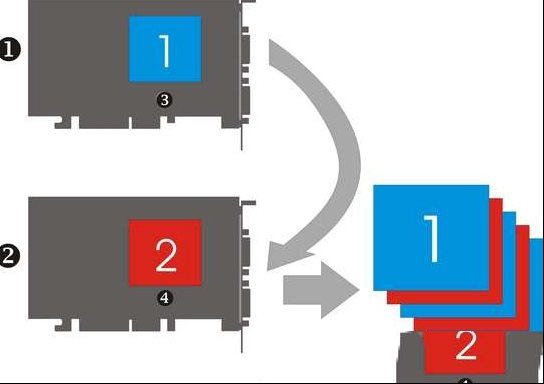

  说完NVIDIA的技术再来说说AMD的CrossFire,如果说SLI技术看上去有些不知所云的话,那么“CrossFire”听起来就非常的酷炫、威猛,和催化剂、肾上腺素、火山岛一样霸气侧露(只要不是理解成“穿越火线”就好)。CrossFire给大家的印象或许比NVIDIA SLI更好,比如说免桥、交火效率更高等等。CrossFire这个名字是在2005年的夏天初次公布的,当时公布出来的技术细节和3dfx、NVIDIA提出的原理完全不同,它是采用奇数帧、偶数帧的方式来进行渲染的,你负责1st、3rd、5th,我来负责2nd、4th、6th,第一批支持该技术的显卡是Readon X800、X850,不过当时还是需要采用连接线来连接主显卡和副显卡。

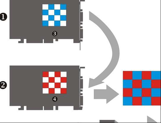

  从原理上来说,一般认为CrossFire技术要比SLI技术更加高效,一方面是资源分配的原理存在异同,另一方面是因为CrossFire技术在对于多帧的分割-组合有多种模式,比如说我们比较熟悉的交互帧渲染(Alternate Frame Rendering)和棋盘分离渲染(SuperTiling)模式都是面对高性能的,需要的资源要更少,也不存在明显的瓶颈(不过因为AFR本身并不需要很高的门槛,所以作为一种多卡下常见的渲染方式,其实SLI、CrossFire都有应用)。

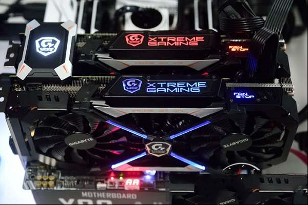

  如果你只是想简单玩玩单芯显卡,你的处理器可以比较主流,Core i5-7600K,甚至Pentium G4560都未尝不可,主板、机箱、电源都有很大选择的余地,可以小、可以精致。不过如果你想要构建双卡,首先显存不叠加,那么你至少需要4GB的显存吧,那就需要两张GTX 1050 Ti,或者是RX 570,数量翻倍后,预算已经足够买GTX 1070,而处理器、主板都需要强化,因为需要更高的处理能力避免瓶颈,还需要更多的PCI-E通道保证带宽,需要更高功率的电源保证输出,还需要更大的机箱,更好的风道避免热量的聚集,噪音也会更大,这一切都是显性和隐形的成本。更不要说现在的HB Bridge的售价也不便宜。

  就算你组建一套性能和造价都颇为不菲的平台,但如果你的目的只是为获得更高的游戏性能,那么你的梦想并不一定会实现,因为多卡游戏的优化和单卡完全是两种概念,如果是单卡的话,那么只要显卡架构不会太老、质量没问题、系统和驱动不存在故障,那么玩游戏一般不会有问题,但是如果组建双卡玩游戏,那么出错误的几率就不低,比如说黑屏、无响应、花屏、卡顿等等,具体可以参考各厂的驱动更新日志,而如果说我亲历的问题,印象深刻的就是在使用GTX 1080 Two-Way Sli的时候,玩《巫师3:狂猎》会有剧烈的闪屏、花屏的问题,最后是通过将全屏改为窗口化解决的,此外还试过RX 480 CrossFire,在玩《狙击精英4》的时候遇到过密集的无响应退出的问题,最后是该如何维修的?其实……根本没解决。
