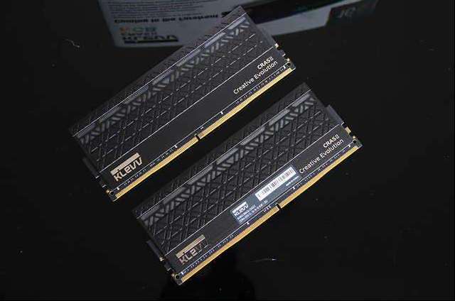

  科赋CRAS II炎龙DDR4-3200内存是8GB*2套装,16GB的容量对现在的高端平台来说刚合适,包装风格也比之前的科赋雷霆系列更显豪华、精致。

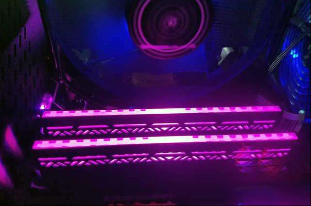

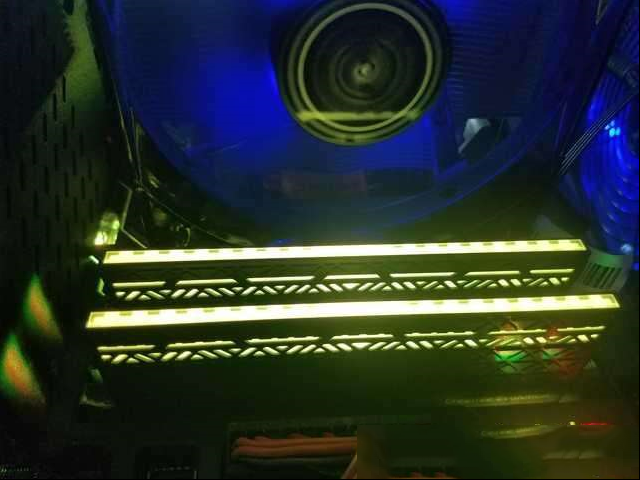

  内存带灯的起源已经说不清了,但是现在的高端内存不带LED灯的几乎绝迹了,科赋CRAS II炎龙DDR4-3200内存的一大卖点就是RGB LED灯,支持1680万色变换以及多种发光模式,而且他们已经搞定了华硕ROG Aura同步控制,支持ROG板卡与内存RGB同步灯控。
科赋CRAS II炎龙DDR4-3200内存发光效果

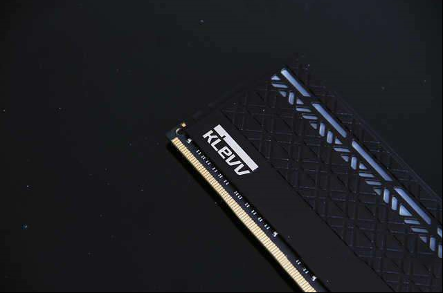

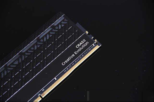

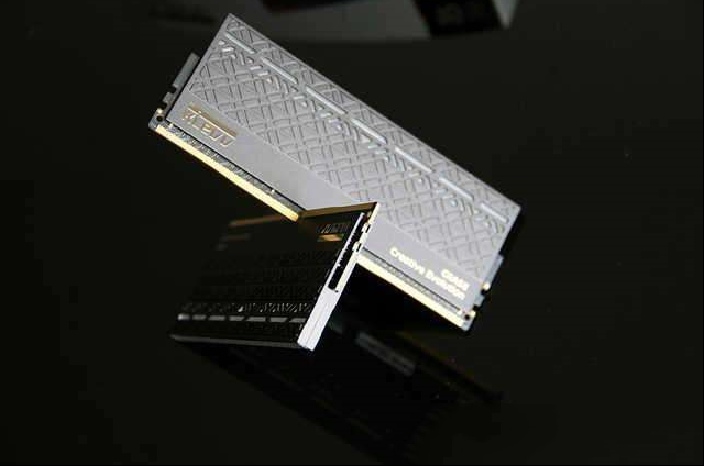

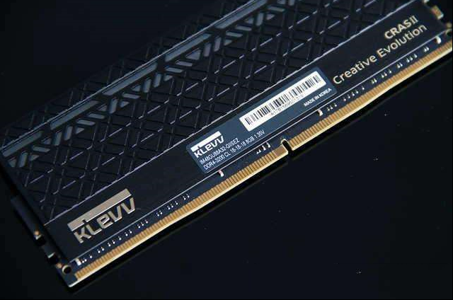

  科赋CRAS II炎龙DDR4-3200内存的散热马甲规划也很特别,它用的是铝制三角纹散热片,CNC数控雕刻工艺处理,清晰的金属纹路包裹着灯条,营造出一种独特的三面发光模式。
科赋CRAS II炎龙DDR4内存测评:高频率RGB灯条
  科赋CRAS II炎龙DDR4-3200内存运用了三星的DDR4颗粒,4Gb核心容量,单条8GB容量,支持XMP 2.0规范,频率可达DDR4-3200 CL16-18-18-38,电压1.35V。内存的兼容性不错,除了Intel平台,还支持AMD的Ryzen平台。

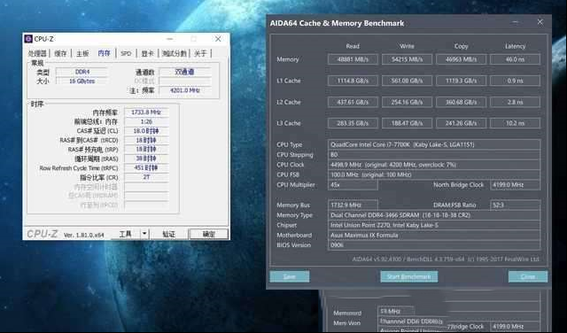

科赋CRAS II炎龙DDR4-3200内存超频测验
  DDR4-3200MHz频率已经不低,不过科赋CRAS II炎龙DDR4-3200内存还可以进一步超频到DDR4-3466MHz,内存带宽提升到了50GB/s左右。
