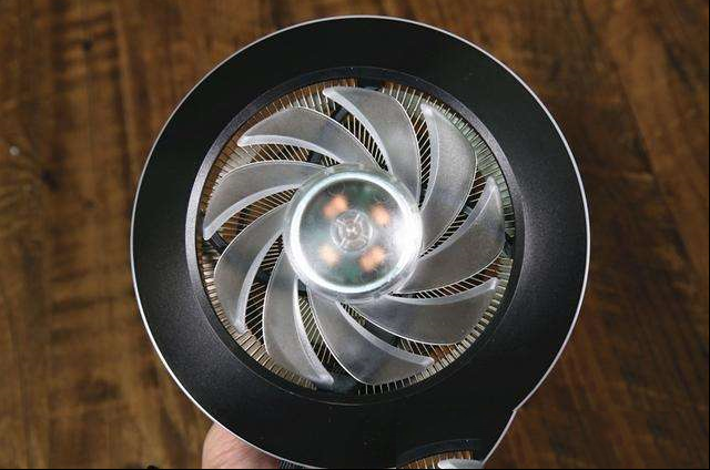

↑↑↑MasterAir G100M散热器正面
  散热器的风扇由9片扇叶组成,重量超过300克,即便如此拿在手里也并不感觉重。

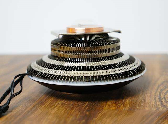

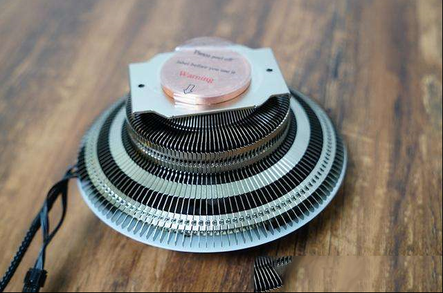

↑↑↑MasterAir G100M散热器侧面
↑↑↑MasterAir G100M散热器斜侧面
  G100M散热器侧面是由高密度花式交错鳍片组成,直接连接散热器底座。

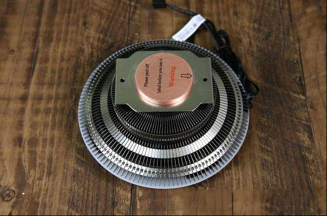

↑↑↑MasterAir G100M散热器底部
  相比传统塔式散热器的方形底座规划,G100M运用了圆形规划,直径为45mm,完全能够满足主流处理器的需要。

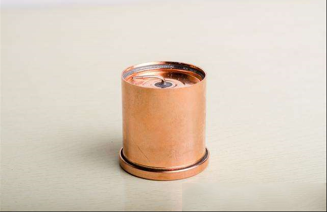

↑↑↑MasterAir G100M散热器导热柱

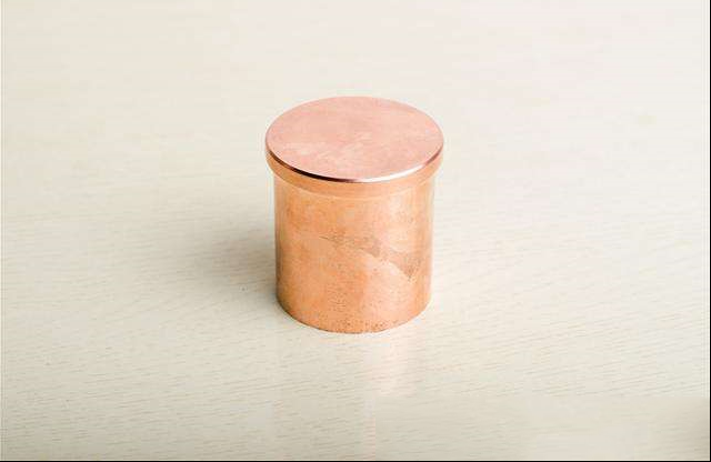

  由于MasterAir G100M散热器的独特造型所致,因此在导热方面没有采用常规的导热管规划,而是采用空心铜柱规划,内部填充了冷却液,铜柱直径为41.2mm,高46.3mm,用料可谓奢华。

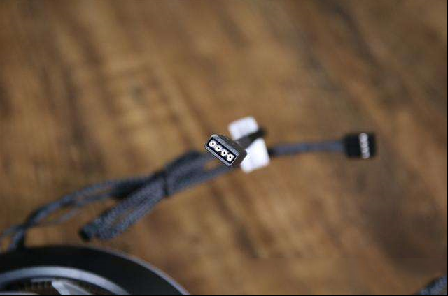

↑↑↑MasterAir G100M散热器RGB插头
  RGB灯效插头,可连接主板或附送的RGB灯效控制开关,实现各种酷炫的灯效。

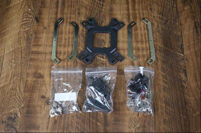

↑↑↑MasterAir G100M散热器配件
  该款散热器拥有三套配件,其中两套覆盖主流的英特尔与AMD平台,第三套支持2066/2011-v3/2011发烧级平台(图中最左侧的塑料袋)。

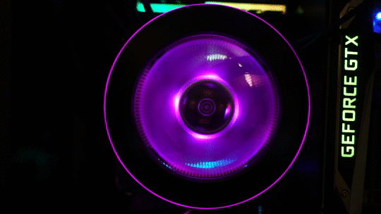

↑↑↑MasterAir G100M散热器上机通电动图
  点亮后宛如一架等待起飞的UFO。值得注意的是虽然部分高端主板支持RGB灯效,但依然没有附带灯效控制开关提供的玩法多。

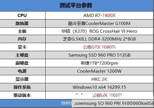

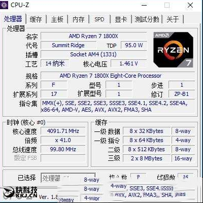

  下面是本次测验平台参数信息。
酷冷至尊UFO散热器测评:八核满载仅75℃!
↑↑↑R7-1800X的处理器-Z截图
——AIDA64
  AIDA64中文版是一个测验软硬件系统信息的工具,前身是EVEREST。它能够提供cpu、磁盘和内存基准。AIDA64提供了一个64位的基准来对计算机处理各种数据任务的速度进行衡量。内存和缓存的基准可用来分析系统的内存带宽和延迟,处理器的基准利用MMX,3DNOW!和SSE指令。
  本次测验我们本不打算上这款高端处理器的,毕竟G100M风扇并不是定位在这种旗舰产品上,无奈手上暂时没有其它低端一点的处理器,最后决定还是将就着用,正好检验一下这款散热器的极限能力。
  本次测验的环境温度:20℃

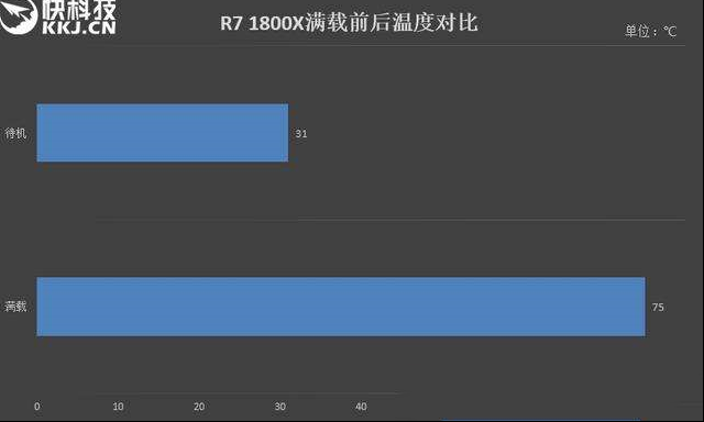

↑↑↑R7-1800X满载前后温度对比
  虽然G100M散热器看起来比较迷你,但是在实际运用过程中也没有令人失望。待机状态下,定位高端的八核心的R7-1800X温度也控制在31℃。
  R7-1800X在满载情况下温度在75℃,这个成绩还是比较理想的,这意味着即便搭建mini机箱平台时用R7-1800X这种高端处理器来也不会超过这个温度。

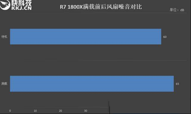

  本次测验的环境噪音:58dB
↑↑↑R7-1800X满载前后噪音对比
  在待机状态下,噪音测验在60dB左右,风扇转速保持在1251~1500RPM,如果不是特地把耳朵凑在风扇旁边,你根本不会听见任何声音。
  满载状态下,噪音测验在65dB左右,风扇转速保持在2336~2360RPM。此时耳朵靠近风扇能够显著的听见风扇旋转的声音,不过相信没人闲着特地拆开机箱去听风扇的声音吧。
