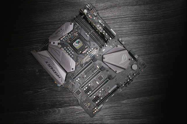

      上一代ROG MAXIMUS IX系列开始引入了一个全新的超有个性的型号“APEX”,从上市开始就不断地刷新处理器的超频记录,加之特殊的M.2 SSD插槽、非规则形状,很快就打响了名堂,站稳了高端超频的定位。而到了这一代,APEX也随着MAXIMUS X一起更新了,这款MAXIMUS X APEX(M10A)主板会有多厉害,我们一起来看看。

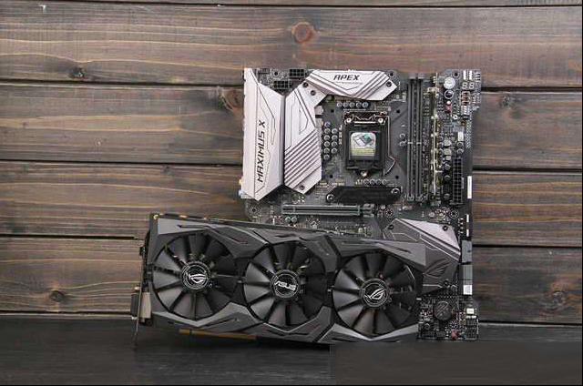

M10A完全继承了上一代的规划风格,板型依然是非规则形的,意义更多的是杰出其个性化的定位。
非规则边缘

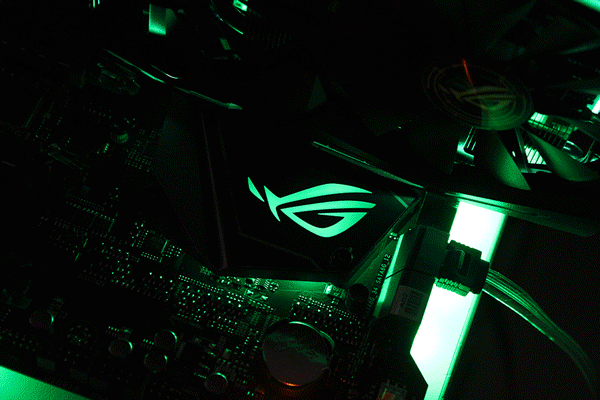

作为ROG不可或缺的信仰LOGO,在MAXIMUS系列中全都支持AURA灯效了。
AURA
主板正面
作为一块Z370主板,它还有一点与众不一样的地方,那就是内存和M.2 SSD插槽了,M.2 SSD插槽为竖立式的插卡规划,同时占用两条内存槽的位置,因此使得M10A只有两条内存插槽,但换来的是对极致频率的支持,还创下了5529.2MHz DDR4的世界纪录。

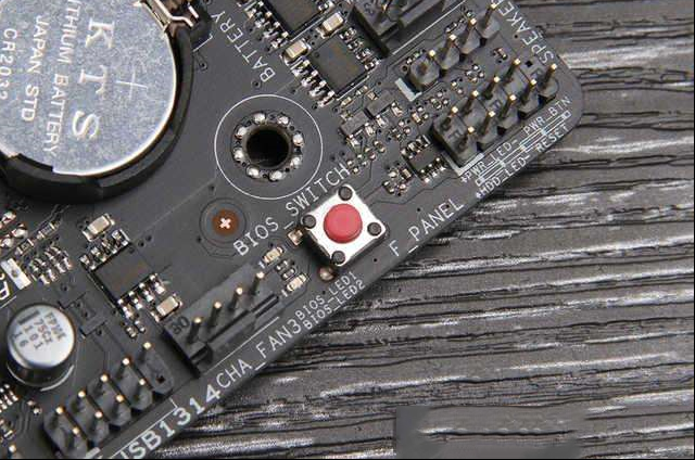

I/O接口数量就很丰富了,共6个USB 3.0、一组USB 3.1 A+C、双RJ-45接口,以及其他常用接口。还有两个对于超频用户来说很实用的BIOS还原或清除按钮。

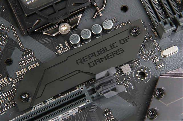

处理器散热装甲
装甲的规划非常有质感,而且用料豪华,对于导走处理器供电模块产生的热量非常有用。
处理器供电部分采用了6+4相的规划,合金粉末电感和高端电容也是强力电流的有效保证。

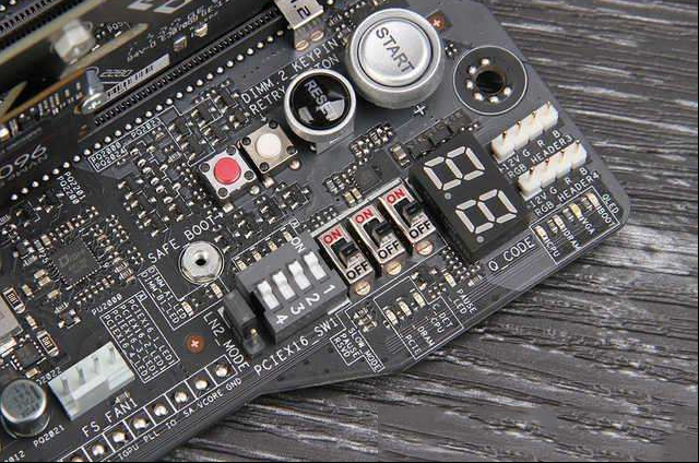

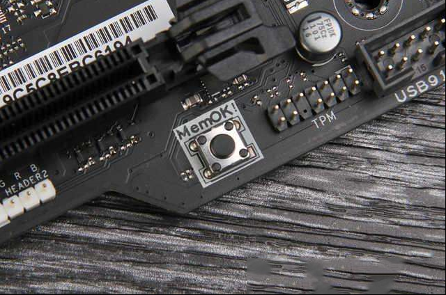

各种实用的按键

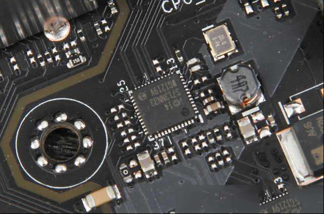

Intel千兆网卡芯片
大家都很熟悉的i219V,高端主板一般都用它。

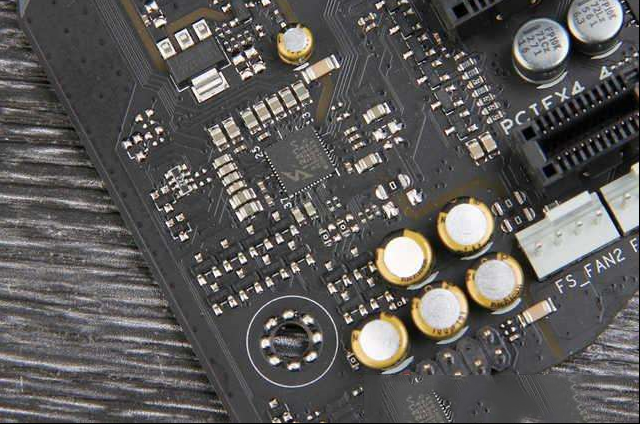

音频模块
音频模块方面采用了高端的解码芯片和专业电容,能有更低的底噪控制以及更强的推力,获得更好的音效体验,更重要的是可以搭配ROG专属的声波雷达软件,听声定位,玩枪战类游戏能更容易通过声音辨别对手的位置。

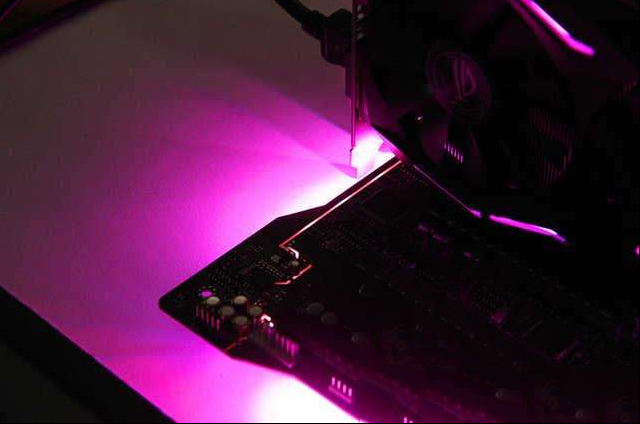

不玩灯还能叫ROG?
搭配华硕ROG STRIX GTX1080Ti,再安装AURA神光同步,即可随心控制灯效,并且能让各种配件灯光同步,这里就运用了芝奇TridentZ RGB内存,显卡、主板,让他们同步试试。

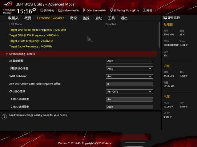

BIOS:还是经典好用的ver.ROG
关于BIOS就不说太多了,也有三年没什么重大更新了...
还是那熟悉的ROG BIOS,已经更新到最新,可以直接在线更新,也可以先上官网找到最新版的BIOS放在U盘里再更新,我一般用第二种方式。

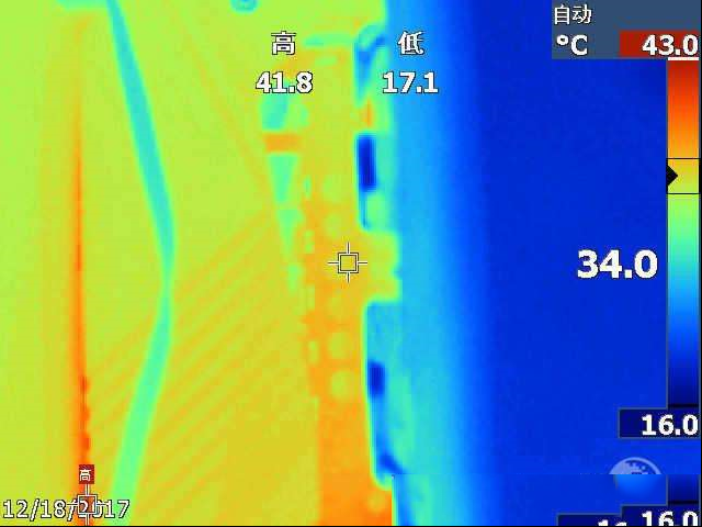

处理器供电模块默频满载温度测验:
可以看到,在环境温度为17℃左右的情况下,M10A主板搭配i7-8700K默频运行,供电模块满载温度也只有57.6℃,这在Z370主板中属于非常高的水准了,搭配强大的散热器的话,超频真的是分分钟是事情,如果觉得超频门槛高的话,也可以用BIOS里的超频预设功能,一键实现。
