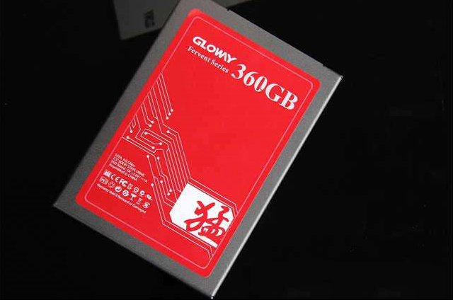

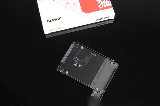

光威猛将360GB硬盘:名字很猛,外观很秀气  光威猛将360GB硬盘虽然有个凶猛的名字,不过它的外观规划颇有新意,金属磨砂外壳上面贴了一层个性贴纸,这让它“猛将”的气息减弱了许多,看起来更加秀气了。
  光威猛将360GB硬盘运用了SATA 6Gbps接口,7mm厚度,官方宣传的性能为读取450MB/s、写入443MB/s,这个性能在SATA 6Gbps接口的SSD中表现一般,这也可以看出这款SSD主打特色并非性能,而是容价比——同样的价格可以买到更大的容量。

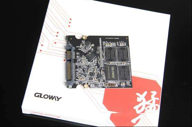

  拆开之后内部结构很简单,单面PCB布局

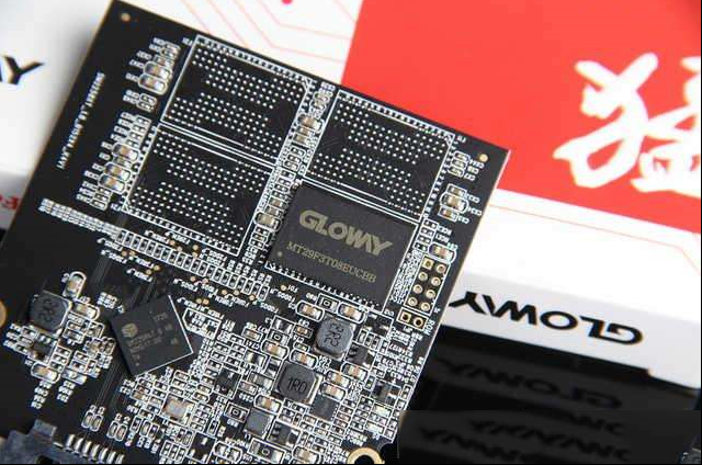

  光威猛将360GB硬盘内部非常简单,不只是单面PCB,而且是主板+单闪存的无缓存方案,虽然有四片闪存位,但实际上只要一片闪存就实现了360GB的容量,闪存的储存密度非常高。
  光威猛将360GB硬盘的闪存为自封装类型,打的是Gloway的logo,编号为MT29F3T08EUCBB,具体资料不详,应该来自美光3D NAND TLC闪存,容量3Tb,所以它的完整容量应该是375GB的,其余容量用作OP空间。
光威猛将360GB硬盘测评

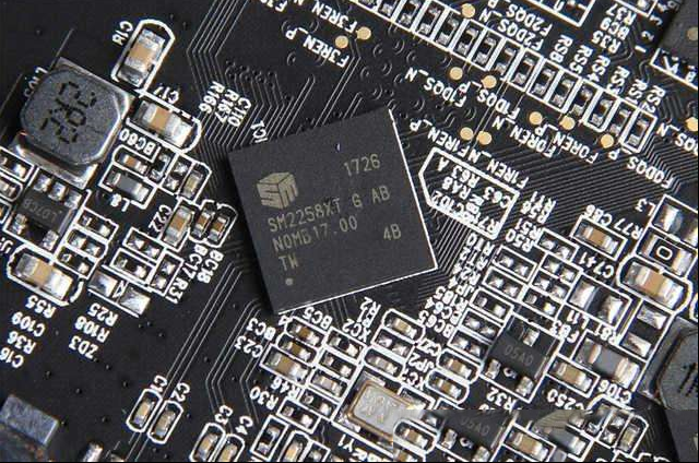

  光威猛将360GB硬盘的主控芯片来自SMI慧荣,编号SM2258XT,这是一颗四通道SATA主控芯片,不需要DRAM缓存,也不支持AES/TCG加密,是SM2258主控的简化版,可以降低成本。

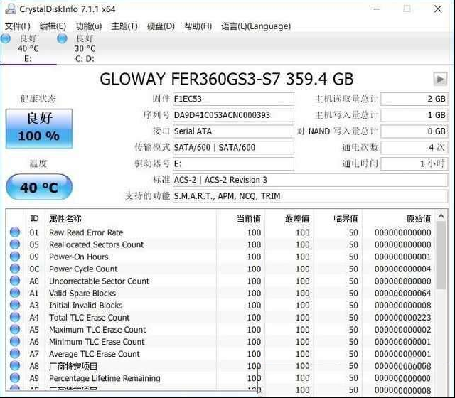

  光威猛将360GB硬盘的温度有些奇怪,待机时温度就达到了40°C左右,而同环境下系统盘温度只有30°C,好在工作温度还是正常的,要么是软件识别问题,要么就是温度控制不好,只不过这个问题影响非常小。

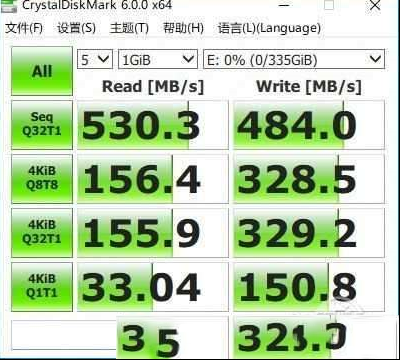

CDM 6.0读写性能测验

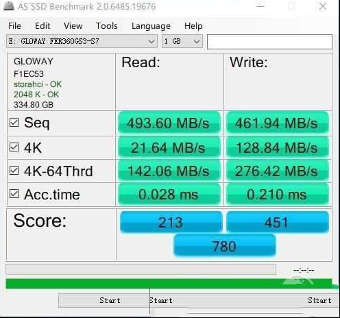

AS SSD Benchmark 2.0性能测验

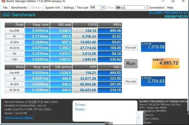

Anvil Pro读写性能测验

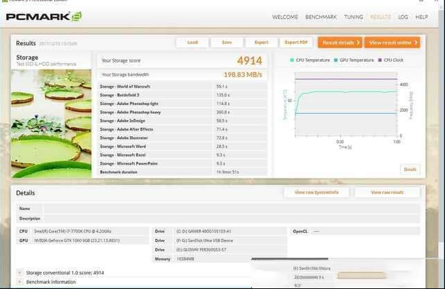

PCMark 8磁盘性能测验
  性能测验最后总结:结合多个测验软件的结果来看,光威猛将360GB硬盘的连续读取速度在500MB/s左右,连续写入速度在460MB/s,比官方标称的略高一些,总体性能在SATA 6Gbps接口的SSD中表现一般,所以说只看性能的话它的表现不会太好,不过从另一方面来说,SATA 6Gbps接口的SSD性能现在也就是这个水平了,高性能的SATA硬盘读取速度也就是550MB/s左右,光威猛将360GB硬盘500MB/s的读取跟550MB/s并不存在质的差距,实际运用体验上没什么分别。
