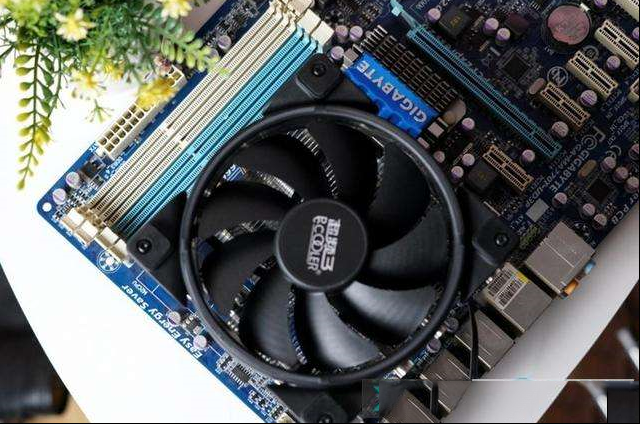

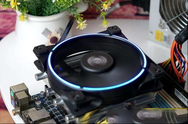

  “超频3降龙”的扇叶蛮大的,四线插头意味着扇叶支持自动调速,也就是所谓的静音风扇。就单单从外观来看,“超频3降龙”扇叶部分在做工方面还是蛮扎实的。仔细查看扇叶部分,还能看到“超频3降龙”具有灯效规划,当设备开启时会有灯光亮起,不过笔者有些担心,它会不会带来光污染,之后在体验部分我们再仔细看看。

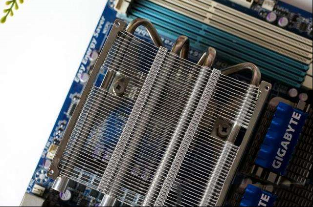

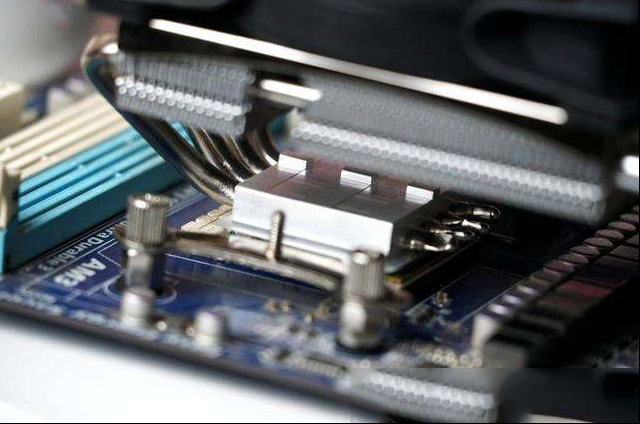

  “超频3降龙”在散热片部分主要采用镀镍热管散热模式,四条镀镍热管搭配经过加固处理的鳍片,能够有效的增强散热性能。值得一提的是,散热体鳍片采用了扣FIN技术,笔者查看了一下官方的描述信息,用官方的话来说采用了这项技术可以降低风切噪音,增强散热性能,这点我会在后续体验中做个测验。
  “超频3降龙”的散热片还有两处独特的规划,其一就是在最下方的那块散热面上有三个凸起的金属方块,它们主要起到一个固定作用;其次就是在散热片的侧面两端都预留了一个缺口,我最开始还没搞懂是做什么的,到了安装时才知道它是为了方便我们固定散热器所预留的操作窗。

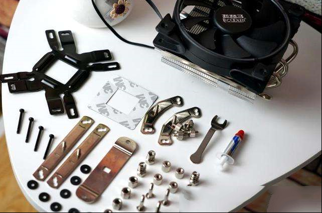

  缺少安装说明的全家福来一张吧!“超频3降龙”的扣具配件大大小小50几个,看起来很复杂,实际操作还算简单,四颗黑色螺丝是固定扇叶的,我们可以将其先抛开外。第一排的前三样是AMD架构主板用的配件,其实关键在于第三个小部件。笔者就不赘述了,因为说明书上有详细的图解。

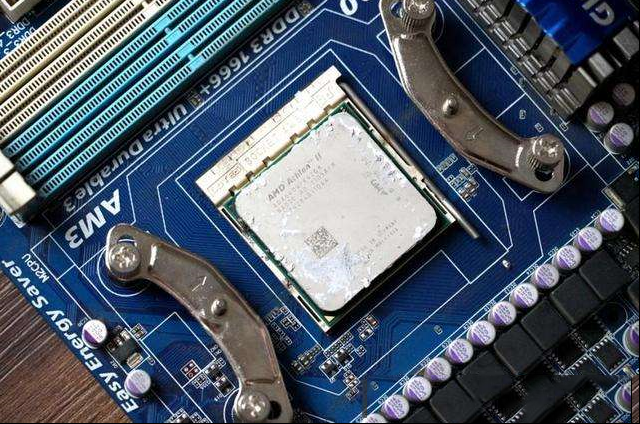

  安装部分笔者就简化一些,从图中可以看到,笔者已经将“超频3降龙”的固定底座部分安装好了,安装时在金属片上的方向箭头要朝向处理器,这样安装才正确!固定的螺母需要用官方附赠的小班手校紧,这样最上方的螺帽还能扣住。
  之后我们把导热硅脂涂抹在处理器上,在涂抹时尽量抹匀一些,之后将散热器放在上面,稍微用力压一下,然后再拿起来看看二者之间的契合度如何,如果你安装的到位,那么处理器和散热片底部的导热硅脂都是一整片的状态,如图所示。
  将“超频3降龙”放置好之后笔者查看了一下空间,散热片部分距离电容有一定的距离,周围空间虽然稍显紧凑,但是没什么不得当的地方。
  在固定“超频3降龙”散热片的时候,可以看到预留的这两处操作窗的作用了,尤其是紧挨着主板散热片的那一侧,如果没有这个预留操作窗,那么固定螺丝时会非常麻烦。

  安装好之后,通过简单的测验确定“超频3降龙”运作正常,这个时候我们可以看到它的灯光已经亮起的,在开灯的状态下它的灯光并不刺眼。
  在关灯状态下,“超频3降龙”的灯效也并没有给笔者带来所谓的“光污染”,这点我还是比较喜欢的,而且,这个灯的颜色只有这一种,我觉得挺好的,闪来闪去的其实有点烦。

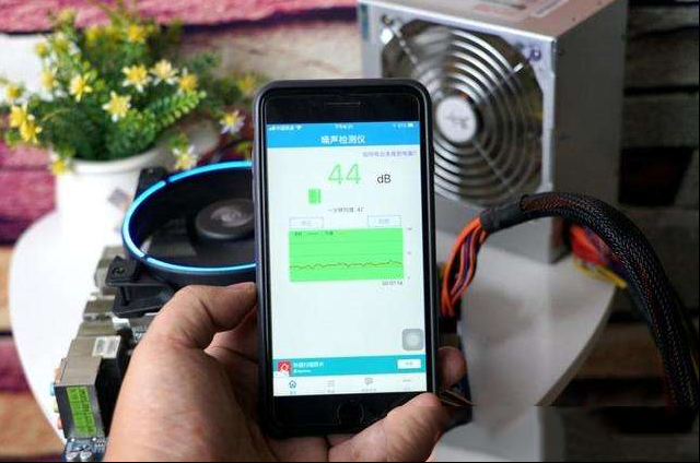

  在没有装箱的状态下,笔者用手机测验了一下它运行时的噪音程度,从照片中可以看到,“超频3降龙”在未装箱的情况下噪音值仅为44dB,这本身就已经是很小的声音了,如果将机箱盖板处理好,我相信噪音值也仅有30dB左右,这个表现非常的不错。

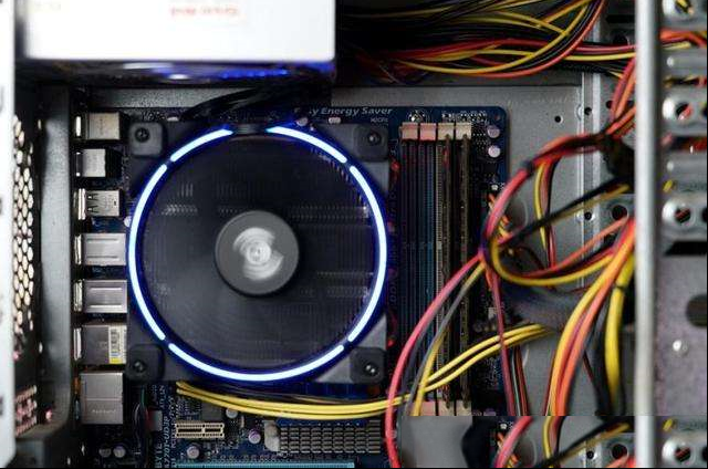

  简单测验完毕之后,笔者将主板等配件都装回电脑,开机后可以看到,在机箱里的“超频3降龙”灯光根本不会影响到我们运用,这点要特殊强调一下。

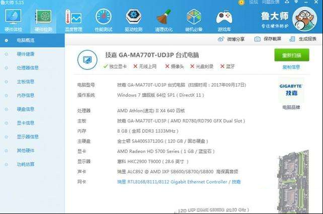

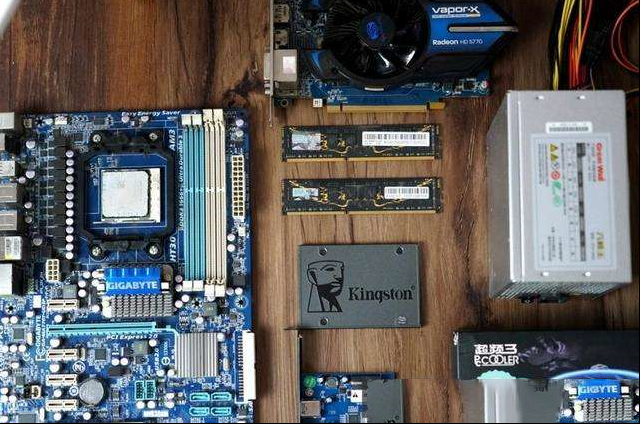

  笔者这台电脑装配于2010年,接文章开篇时所说,一直以来我对电脑都维护有佳 ,那么这台电脑在更换“超频3降龙”前和更换“超频3降龙”之后有什么显著的改变吗?我们用数据来说话。

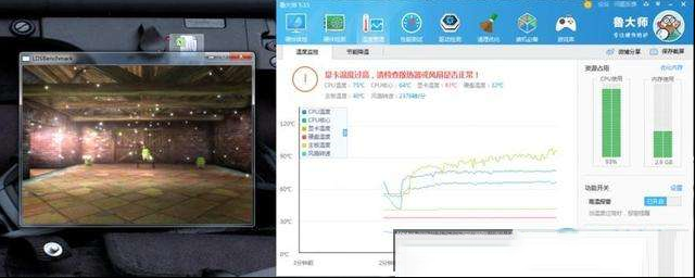

  在未更换“超频3降龙”之前,笔者用鲁大师做了一个温度压力测验,当测验进行两分钟时由于显卡温度过高而终结,当时处理器的温度也有77℃,那么更换了“超频3降龙”散热器之后,这台电脑再做这个测验效果会有什么巨大的改变吗?

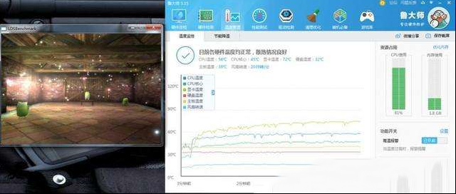

  可以看到,测验进行了近3分钟,更换为“超频3降龙”散热器之后,这台电脑的处理器温度最高也只有56摄氏度,这个之前的测验呀差了20℃还要多,这样的表现真的是让我非常满意。细心的小伙伴会在数据中发现,“超频3降龙”当时的转数也只有2000转左右,这样的数值意味着它在那种运行状态下,转数依然不高,以至于不会产生巨大的噪音。我觉得这应该归功于它那12cm大体积和九扇叶静音导流规划。
