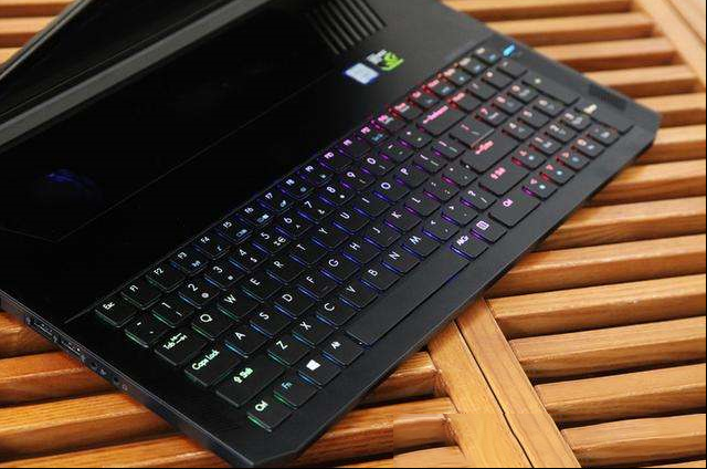

  宏碁在掠夺者Triton700上采用了下置键盘规划,避免了键盘与处理器、显卡等高发热部件重叠布置造成的键盘温度过高导致运用者舒适性下降。同时也可以在有限的机身厚度下提升机身空间的利用率。
  A免采用金属材质的外壳,没有过多的棱角,十分平整简洁,但布置在正中央的一枚大尺寸的掠夺者LOGO不那么令人满意。金属材质的LOGO周围不知为何强行镶嵌了一圈浅蓝色蓝色的包边,让整体的档次感瞬间打了折扣,给人的廉价感相当强烈。这对于一款售价超过两万元的产品来说是不应该的。
  C面接近转轴处采用了一块大猩猩玻璃面板,将内部风扇和热管展示出来。通过风扇内置的RGB灯光,可以带来相当不错的视觉感受。另外这部分还起到触摸板的作用,配备输油层的面板触摸感受相当不错。
  Triton 700还支持杜比全景声音效系统,拥有高达4个扬声器,外放音质和音量都很让人满意。
  键盘部分采用了1.6mm键程的机械键盘,支持全键无冲。每一个按键的背光都可以独立控制,所以相对于一些只能分区控制的RGB键盘拥有着更多的灯光动态效果。如果光从颜值方面考虑,这款键盘笔者可以给满分。但实际的按键手感方面,这款键盘还是有些差强人意。虽然机械结构带来了每一下敲击时“咔哒”声,但手指按压时并不能感受到实际的段落感。而轴体反馈力度又偏小,整个键盘都给人一种在用手按压玻璃纸的感觉。

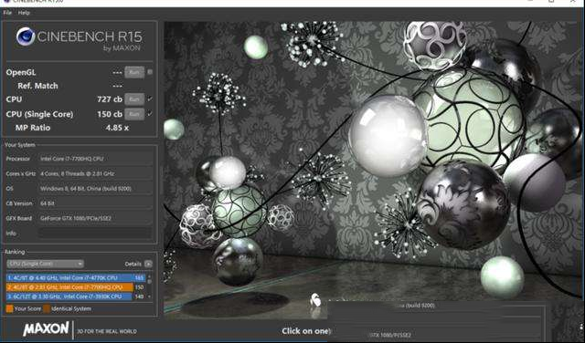

处理器-Z截图

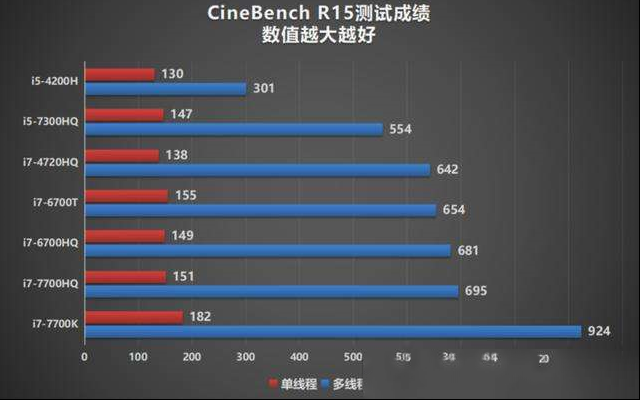

  在CineBench R15中,多线程成绩达到了727cb,单线程成绩150cb。性能表现对于Core i7-7700HQ处理器来说相当正常,并没有因为轻薄的机身而打折扣。

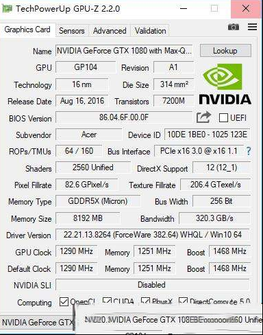

  GTX 1080 MAX-Q的性能相比GTX 1070略强,性能约为标准版GTX 1080的85%。应对现在大多数游戏完全没有问题。

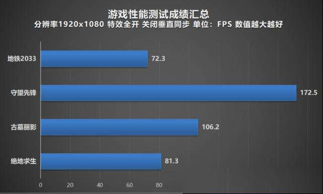

  游戏测验部分,我们测验了包括《绝地求生》《守望先锋》《古墓丽影10》《地铁2033》等四款游戏,均开启1920x1080辨别率,关闭垂直同步,开启最高特效。

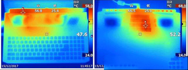

  我们运用AIDA64内置的稳定性测验对整机进行30分钟的满载测验。并运用热成像仪拍摄热量分布情况。
  可以看到,五热管双风扇散热系统的加持下,Triton700的散热表现还是相当不错的。虽然最高温度高达56摄氏度,但仅仅出现在散热孔附近,C面尤其是键盘部分温度并不高,这与键盘下置的规划不无关系。
