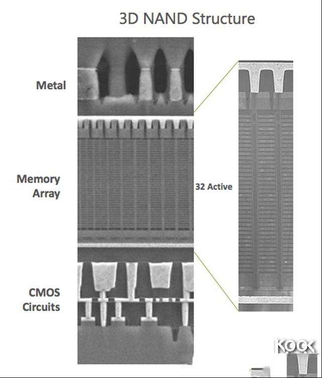

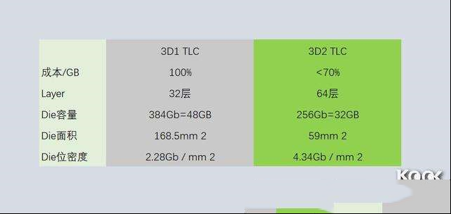

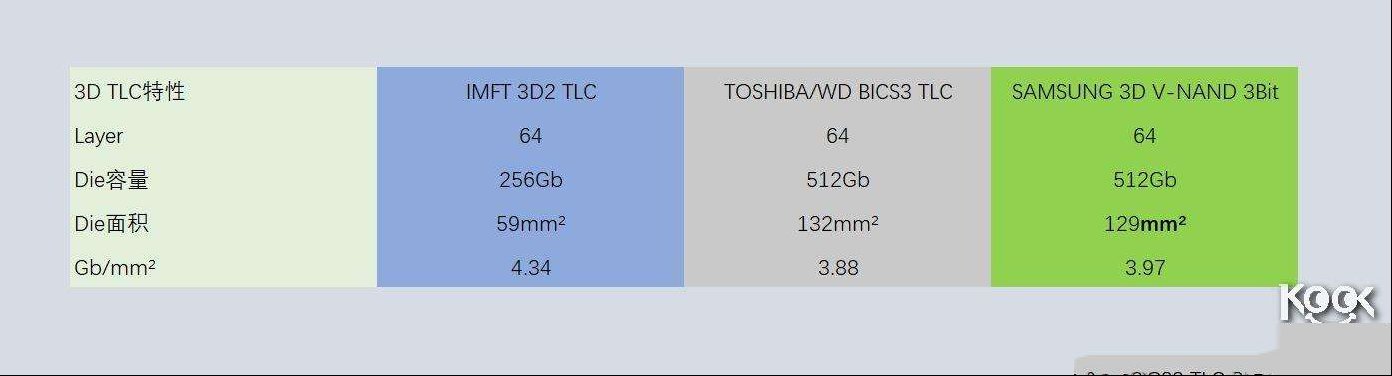

  那么根据INTEL的命名规则,545S运用的3D2 TLC即为IMFT 3D TLC第二代64层堆叠,IMFT在垂直方向上采用了传统浮栅技术(floating gate technology)。3D2 TLC的Die具有64个有效层,以及用于伪字线和源极漏极选择栅极的附加层。闪存单元运用垂直沟道环绕栅极结构。CMOS解码器和读出放大器位于NAND闪存阵列下面,可大大节省芯片面积。3D2 TLC的Die大小256Gb=32GB,Die尺寸为59mm 2,TLC位密度为4.34Gb / mm 2
  而600P运用的3D1 TLC则为IMFT 3D TLC第一代32层堆叠。3D1 TLC的Die具有32个有效层,3D1 TLC的Die大小384Gb=48GB,Die尺寸为168.5mm2,TLC位密度为2.28Gb / mm2。

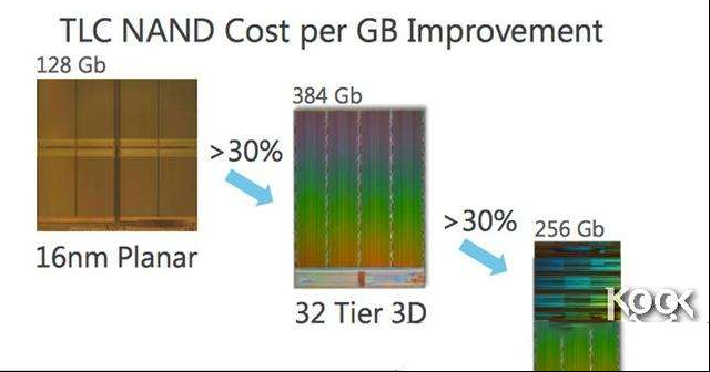

  从技术层面和成本考量来说,16NM TLC的单DIE大小是128Gb=16GB,而3D TLC 第一代32层堆叠的单DIE是384Gb=48GB,而3D TLC第二代64层堆叠的单DIE是256Gb=32GB。从IMFT的PPT来看,3D1 TLC 比16NM 2D TLC每GB成本降低30%,而3D2 TLC又比3D1 TLC的每GB成本降低30%。
  相对于Toshiba的BICS3和三星的3D V-NAND的64 Layers的3D TLC而言,IMFT 3D2 TLC在单位面积内的容量做到了最大化4.34Gb / mm2,但是现在从INTEL 545S的M.2型号来看,最大只有512GB,而且只有2颗NAND,说明IMFT封装3D2 TLC的时候现在只做到了8Die的封装,所以现在单颗NAND最大做到了256GB容量。看来虽然Die面积在64Layer的3D TLC中做到了最小的59mm2,但是在大容量封装中也不是具有绝对优势的。当然这些3D NAND的前言说完了,我们还是最关心运用这个NAND制造的SSD的效能到底如何?

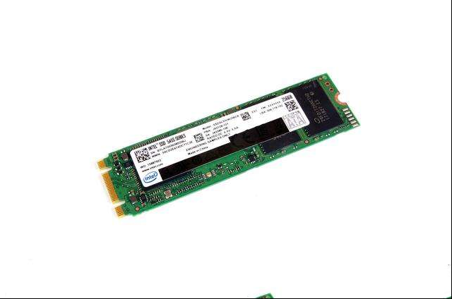

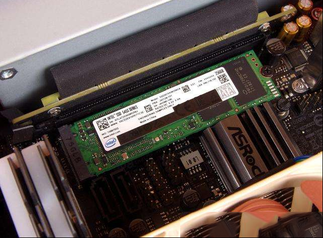

Intel 545S 256GB M.2 SSD 测评  INTEL 545S 256GB M.2的外观

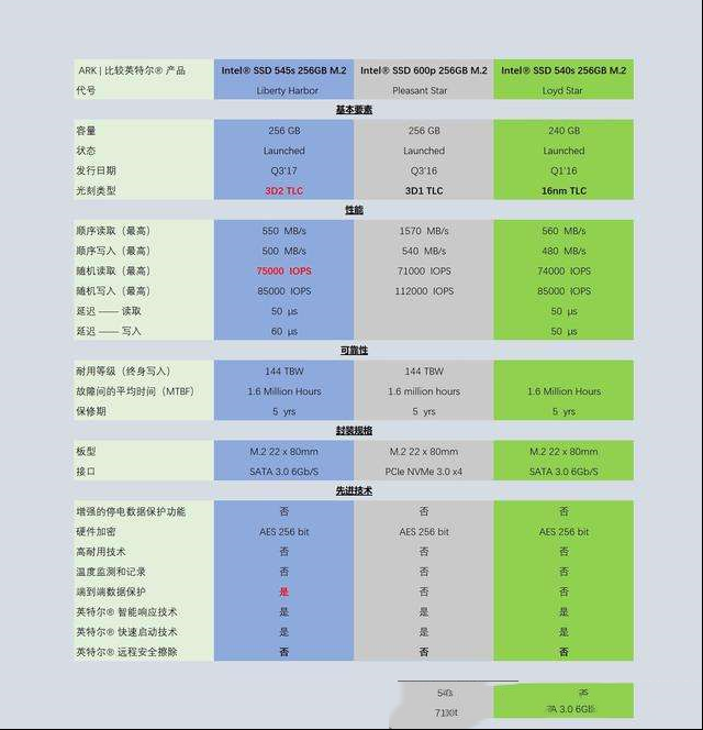

  官标参数其实相对于早期的540S还是没有显著的提升,虽然是M2 SSD,但是同为SATA 6G的非NVME产品的速度基本也就这样了。
  最大化连续读:550 MB/S
  最大化连续写:500 MB/S
  最大化随机读:75K IOPS
  最大化随机写:85K IOPS

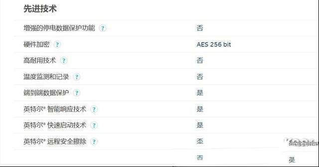

  寿命来说终身写入量和3D1 TLC的600P保持一致,144TBW,160W小时的平均无问题时间,五年保修。从不一样化而言,545S分别于600P和540S的最大特点是加入了端对端的数据保护,而INTEL的消费级SMI主控产品依然按照惯例关闭了远程安全擦除功能。

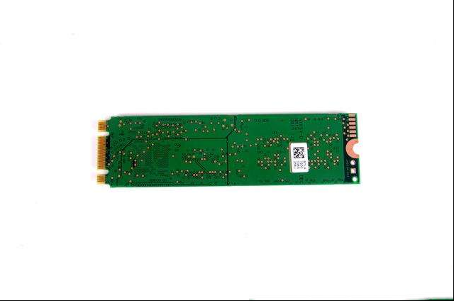

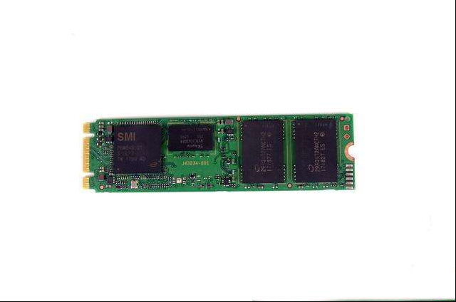

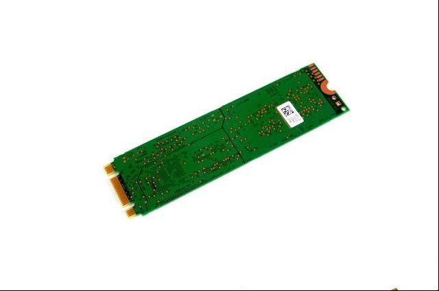

  去标拆解后,可以很显著的看出所有的IC元件都在SSD的正面,而反面是裸板。正面PCB赫然分布着一颗主控,一颗缓存和两颗NAND。

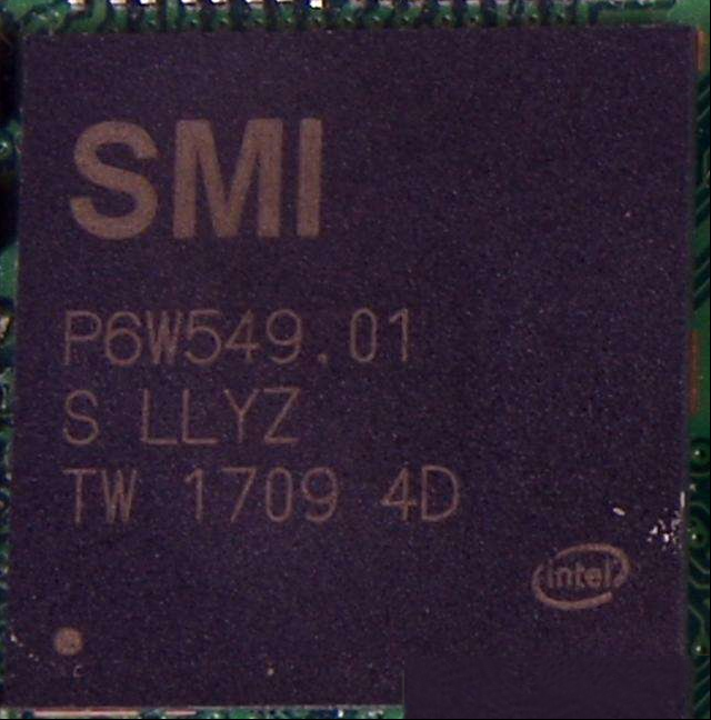

  主控SMI P6W549 其实就是SMI2259。不过是INTEL定制版主控而已,这颗SoC内置了32位的RSIC 处理器,SATA6G接口,支持4通道共32CE的NAND。
  从SMI2259的资料来看,和SMI2258的分别有几点:
  1、2259是BGA332针脚封装,2258是BGA323针脚封装
  2、2259加入了端对端保护
  3、2259支持ONFI 4.0的NAND,而2258仅支持ONFI 3.0
  4、从发展趋势来看,2259应该是SMI针对IMFT新一代的3D2 TLC以及未来的3D3 TLC的支持会更加完善。

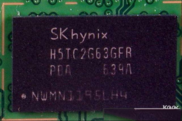

  SKhynix H5TC2G63GFR是SKhynix出品的DDR3L 1600 256MB缓存

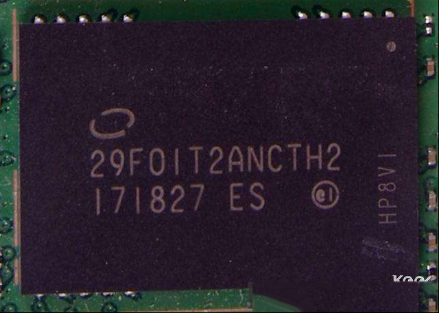

  29F01T2ANCTH2是INTEL 3D2 TLC,运用了64层堆叠,单颗容量128GB,因为3D2单Die就是32GB而已,所以这颗NAND应该是4Die封装。

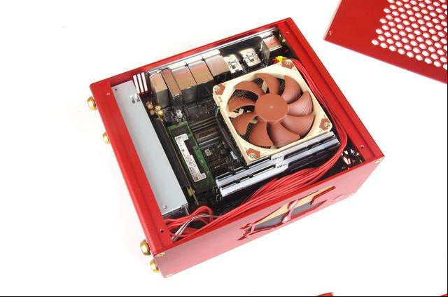

  第一节 测验平台
  主板
华擎Z370M ITX/AC
  处理器
INTEL I7 8700K
  DRAM
芝奇 幻光戟 DDR4 3200 C14 8GBX2
  图形
EVGA GTX1060 6GB SC
  电源
台达FLEX 400W金牌
  机壳
ZS-A4M
  散热器
猫头鹰L9I

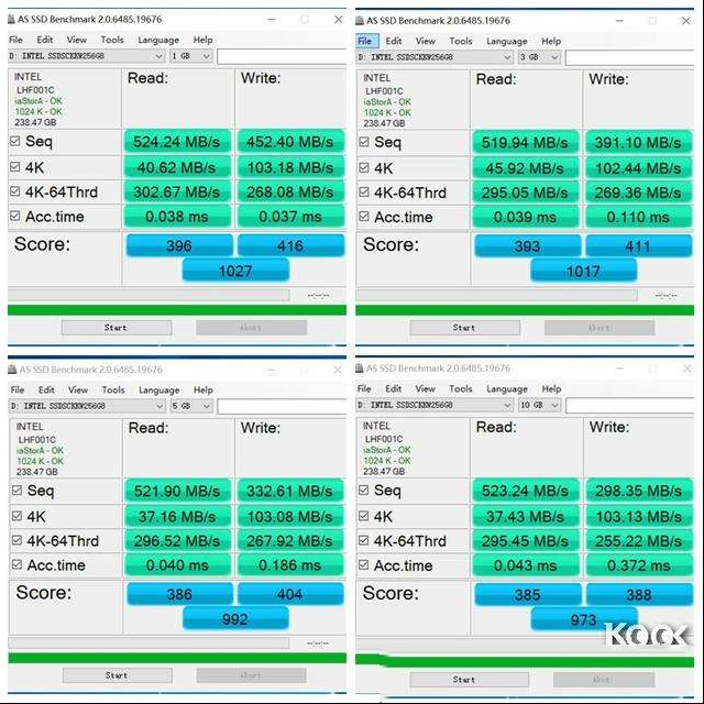

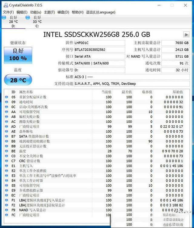

  CDI的SMART检测属性,依然还不完整。对于TLC盘来说,大家最关心的还是不一样大小的数据块下的读写衰减情况,以及空盘和接近满盘下的性能差距

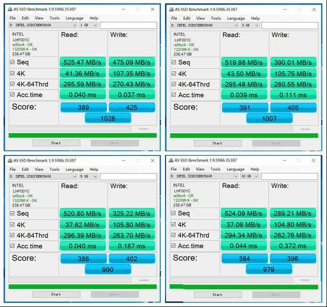

AS SSD BENCHMARK 空盘下1/3/5/10GB数据块下的测验
AS SSD BENCHMARK 83%满盘下1/3/5/10GB数据块下的测验

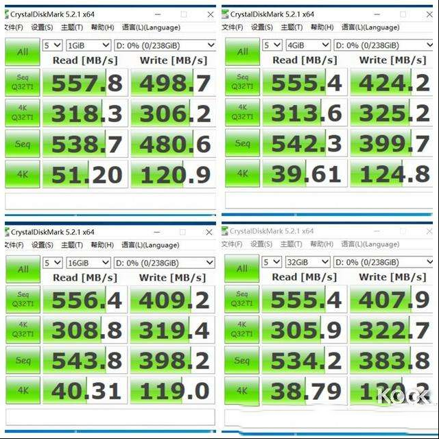

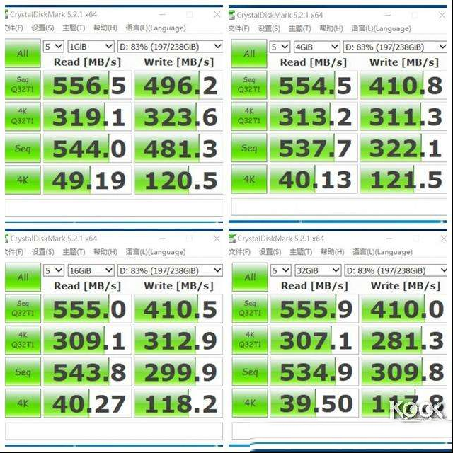

CDM测验选用1GB 4GB 16GB 32GB数据块大小在空盘下进行测验
CDM测验选用1GB 4GB 16GB 32GB数据块大小在83%满盘下进行测验
  在两个测验中可以发现,空盘和83%满盘下的测验几乎没有什么不一样化存在,而不一样数据块大小影响的只是连续的写入性能,但是衰减不大,AS SSD BENCHMARK的1G~10G数据块下的连续写入衰减在34%,而CDM在1G~32GB数据块测验下的连续写入衰减在17%左右,这已经好于大多数的TLC盘的表现了。

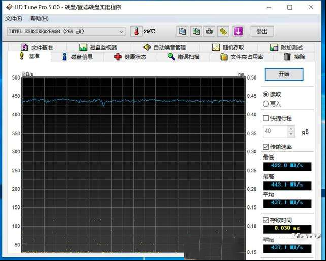

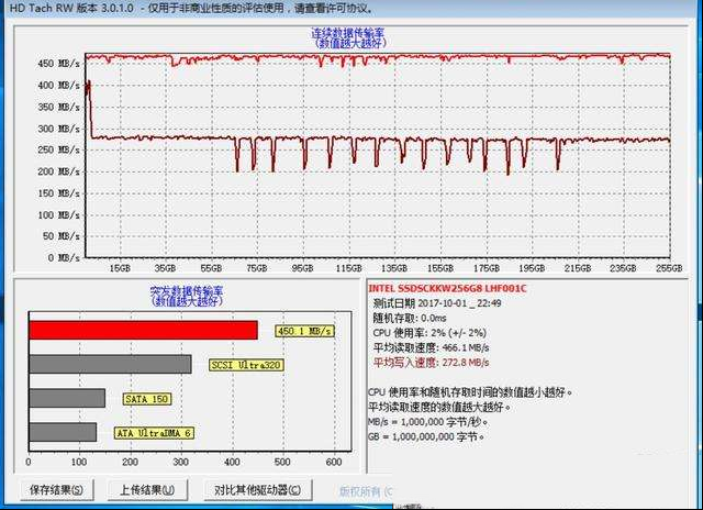

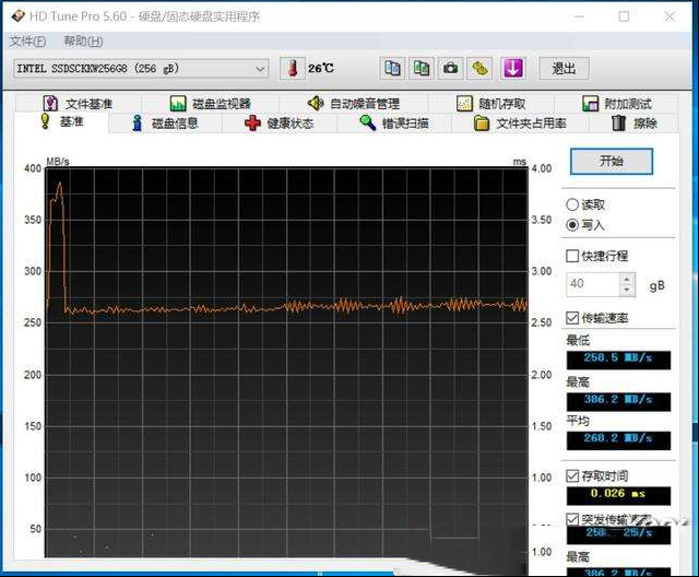

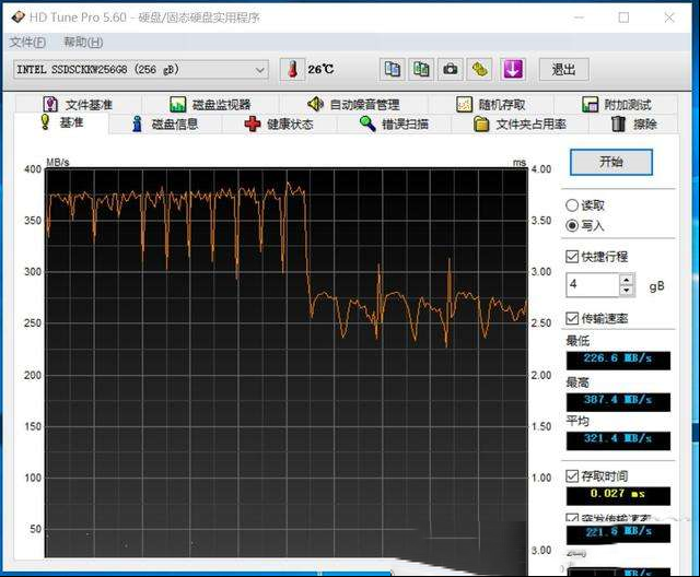

  用HDTACH去印证全盘读写效能的话,可以发现,在爆掉545S的SLC Cache之后,连续写入从400MB/S以上跌落在272MB/S附近,而连续读取则一直保持平稳的466MB/S的速度。
  运用HDTUNE的测验得出的结论和HDTACH基本一致
  将我们的测验勾选为4GB的数据快大小快捷行程来测验写入的话,可以得出该盘的SLC Cache在2GB~2.2GB左右。下面将要进行的是最大带宽测验和离散度测验,测验之前的预处理手法是:

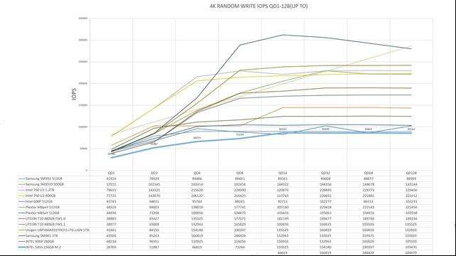

  运用IOMETER对128K进行连续读写,对4K进行随机读写,深度均为QD1-128,每个深度一分钟,统计平均值,列入下表。
  545S M2 256GB 4K 随机写入最大带宽是86163 IOPS
  4K随机写入QD1-128的进程中,速度稳步上升,到QD16止步于86K IOPS,看起来似乎远不如参与对比的NVME SSD。

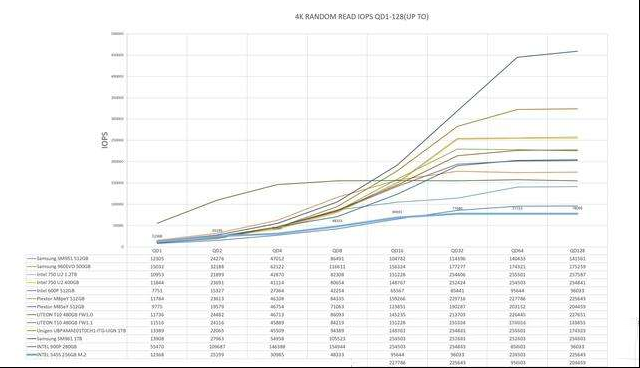

  545S M2 256GB 4K 读取写入最大带宽是78095 IOPS
  4K随机写入QD1-128的进程中,速度稳步上升到QD128,而QD1-16的4K读取效能是完全压制INTEL 600P 512GB的,直到QD16之后才被600P 512GB反超。

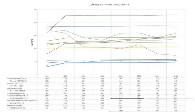

  545S M2 256GB 128K 连续写入最大带宽是495MB/S

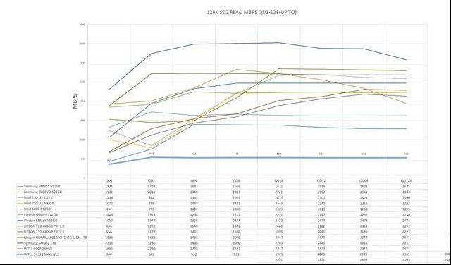

  545S M2 256GB 128K 连续读取最大带宽是542MB/S然后我们再次拿出官标的参数来看下,
  最大化连续读:550 MB/S
  最大化连续写:500 MB/S
  最大化随机读:75K IOPS
  最大化随机写:85K IOPS
  连续读写略偏低,随机读写实际比官标略高一点,基本可以说,官标达标。

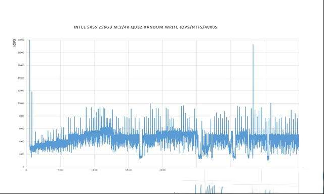

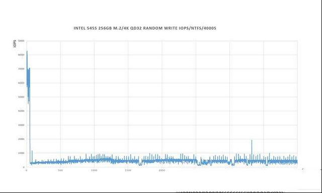

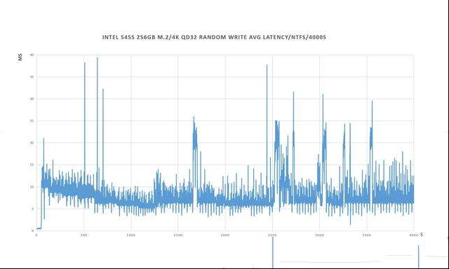

  4K QD32 随机写入4000秒
  当4K随机写入效能从80K IOPS跌下这一段是Cache的轨迹,随后便是真实的高压下的4K随机写入效能,平均数值在4000IOPS附近,最低下潜在1000IOPS附近,平均延迟密集分布在10MS附近,而最高的平均延迟在40MS附近。

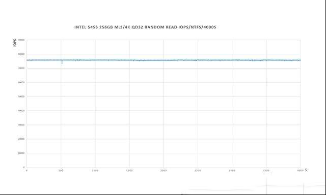

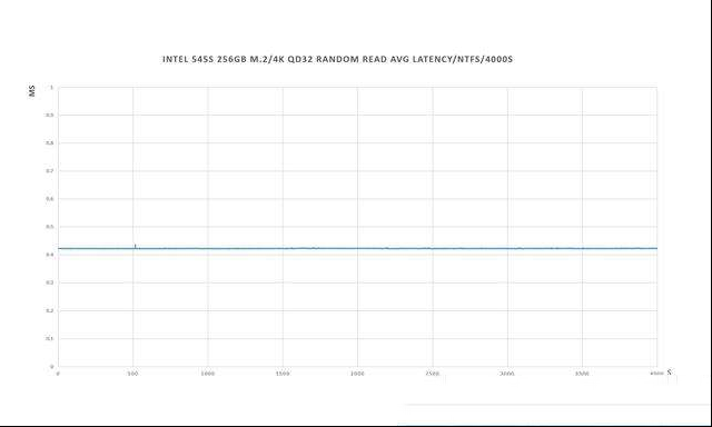

  4K QD32 随机读取4000秒
  4K随机读取测验倒是如意料之中的雷打不动一条直线,稳定在77K IOPS,平均延迟0.42MS依然雷打不动。

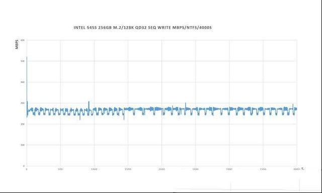

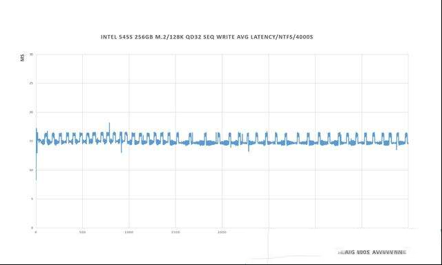

  128K QD32 连续写入4000秒
  128KB的连续写入相对来说我觉得比较平稳,虽然有一些主动GC的锯齿浮动存在,但是依旧算比较平稳,从520MB/S的Cache轨迹掉落在250~270MB/S附近,平均延迟集中在14-17MS之间,相对比较稳定。

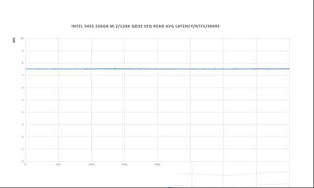

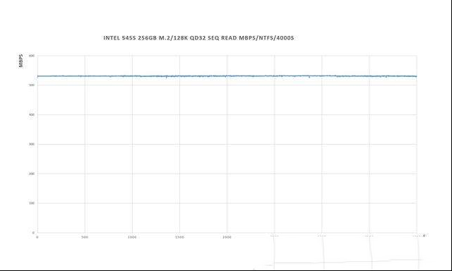

  128K QD32 连续写读取4000秒
    128K连续读取倒是意料中的的曲线,520MB/S的平均读取速度和7.5MS的平均延迟,非常的稳健。

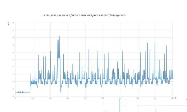

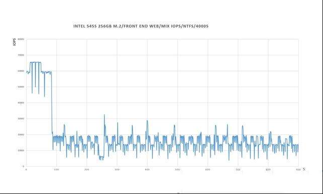

  前端WEB服务器
  前端WEB服务器指负责生成页面视图的服务器,一般需要能应付前面响应的大量IO,相对而言后端负责业务处理的服务器,相对地需要大量的运算处理器和内存,对IO响应要求不高,如果直接让后端也处理IO效能不好,所以前端负责缓冲着请求,然后向后端再请求服务,后端处理完响应后再响应返回,分开处理。
  负载模式为:随机模式4K QD32,读80%写20%,运行15分钟
  针对此类4K数据块大深度下的随机高读少写负载任务而言,速度上545S M2 256GB控制在5K-65K IOPS之间,平均在15K IOPS附近,平均延迟上545S M2 256GB控制在0.5-8.2毫秒之间,平均在2.8毫秒附近。平心而论,这个数据勉强可以看得过去。

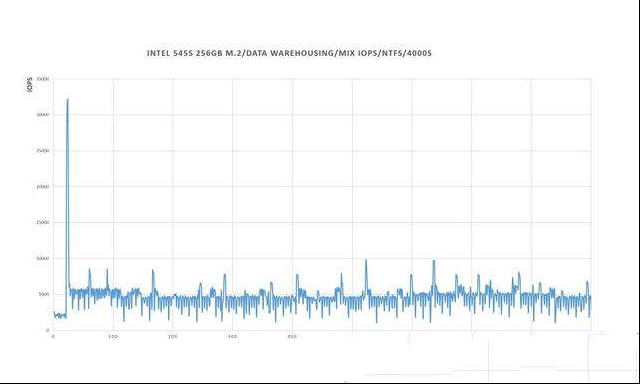

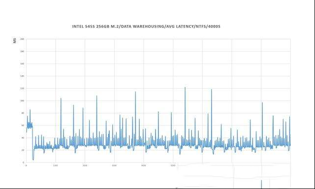

  数据仓库服务器
  数据仓库的数据主要供企业决策分析之用,所涉及的数据操作主要是数据查询,一旦某个数据进入数据仓库以后,一般情况下将被长期保留,也就是数据仓库中一般有大量的查询操作,但修改和删除操作很少,通常只需要定期的加载、刷新。数据仓库中的数据通常包含历史信息,系统记录了企业从过去某一时点(如开始使用数据仓库的时点)到当前的各个阶段的信息,通过这些信息,可以对企业的发展历程和未来趋势做出定量分析和预测。
  负载模式:随机模式 8K QD128,读60%写40%,运行15分钟。
  针对此类8K数据块大深度下的随机混合读写负载任务而言,速度上545S M2 256GB控制在2K-33K IOPS之间,平均在4.8K IOPS附近,平均延迟上545S M2 256GB控制在5-120毫秒之间,平均在33毫秒附近,8K的深度下没有压到0 IOPS已经让我有点意外了,但是此刻的平均延迟已经很高了,这个盘已经不能较好得满足这个使用需要了。

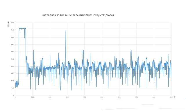

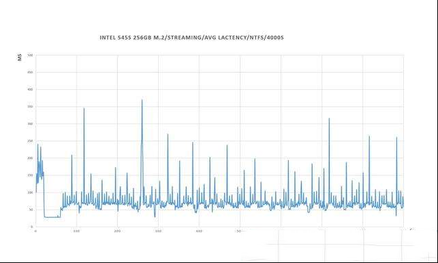

  流媒体播放服务器
  流媒体播放服务器很容易理解,主要架构包括:内容管理,服务器支持,访问控制,举个例子:乐视、爱奇艺都有相似的开发项目。
  负载方式:连续模式64K QD128,读90%写10%,测验15分钟
  针对此类64K大数据块大深度下的连续高读负载任务而言:速度上545S M2 256GB控制在0.4K-4.6K IOPS之间,平均在1.7K IOPS附近,平均延迟上545S M2 256GB控制在30-370毫秒之间,平均在70毫秒附近。这个测验是压到最低的IOPS是400,依然没有压到0,平均延迟最高达到370毫秒,很显著此刻这个盘已经快被压榨到极限了。
