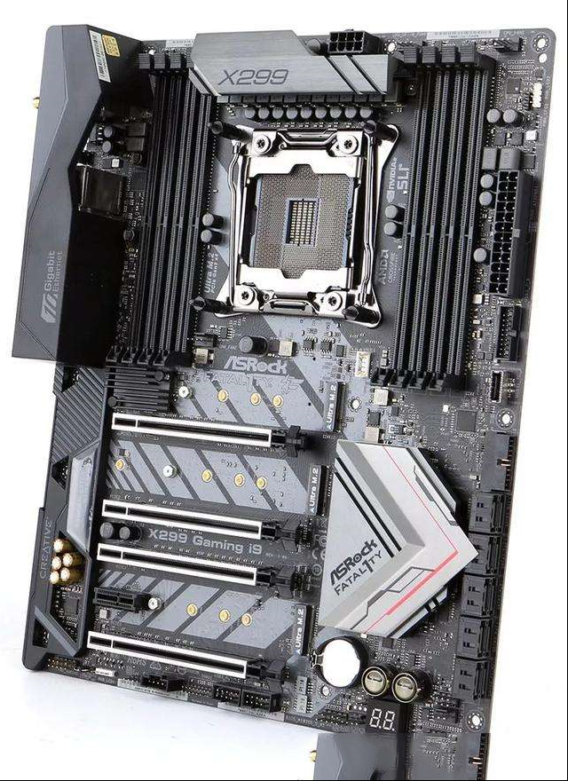

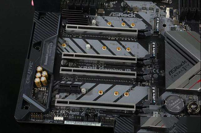

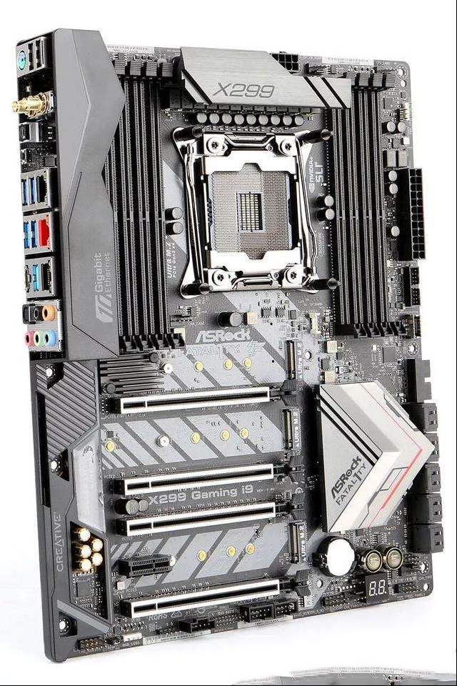

  除了为大家介绍本次测验的主角Core i9-7980XE,以及Core i9-7900X、Core i7-8700K这两位配角之外,测验平台的其他组件自然也不能落下。首先在主板方面,我们选择了华擎玩家至尊X299专业版Gaming i9主板(下文简称Gaming i9)作为两款Core X处理器的“座驾”。这款主板采用13相供电电路规划,可为处理器提供更稳定、纯净的电流。

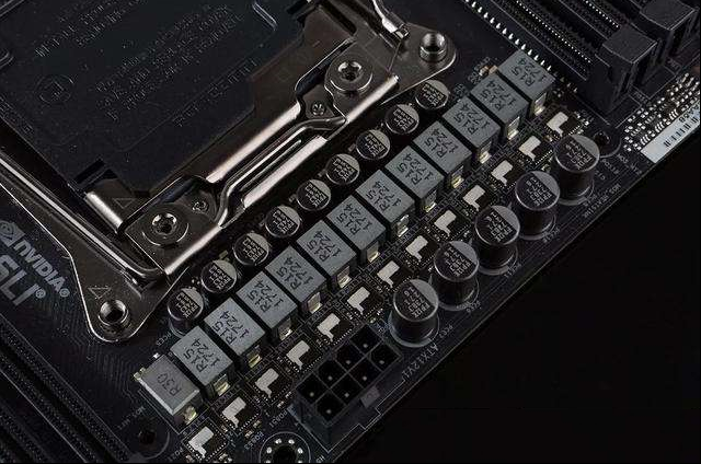

  不仅如此,该主板的每一相处理器供电电路均配备了可提供65A电流的高效电感以及寿命达12000小时的尼吉康12K黑金电容以及采用SPS(Smart Power Stage)技术的Dr.MOS等元器件。为了满足玩家们对主板灯效方面的要求,Gaming i9的南桥装甲部分配备了RGB LED灯,并且还板载了两个RGB LED针脚,以供玩家外接RGB灯带。
  此外,这款主板还配备了3个M.2 SSD插槽,并且每个M.2 SSD均支持PCIe 3.0 x4和SATA3 6.0 Gb/s规格。值得一提的是,这款主板板载了3个RJ-45有线网络接口,其中一个还采用的是AQUANTIA AQC107万兆有线网卡,而另外两个网络接口则采用的是Intel I219V和Intel I211AT这两款千兆有线网卡。
  ▲该主板的每一相处理器供电电路均配备了可提供65A电流的高效电感以及寿命达12000小时的尼吉康12K黑金电容以及采用SPS(Smart Power Stage)技术的Dr.MOS等元器件。
  不仅如此,Gaming i9还配备由Realtek ALC1220音频芯片、尼吉康专业音频电容、TI NE5532耳放等元器件组成的音频系统,并支持Sound Blaster Cinema 3。不得不说,这款主板不仅在性能上能够满足本次的测验需要,而且其功能也比较丰富。
  除了华擎玩家至尊X299专业版Gaming i9主板之外,我们还为测验平台搭配了AORUS GeForce GTX 1080 Ti 11G显卡和芝奇Trident Z RGB DDR4 3200 32GB内存套装。需要说明的是,由于Core i7-8700K仅支持双通道内存,所以我们便在测验中为Core i7-8700K搭配了双通道内存(8GB×2),而另外两款Core X处理器则搭配的是四通道内存(8GB×4)。
  ▲这款主板还配备了3个M.2 SSD插槽,并且每个M.2 SSD均支持PCIe 3.0 x4和SATA3 6.0 Gb/s规格。

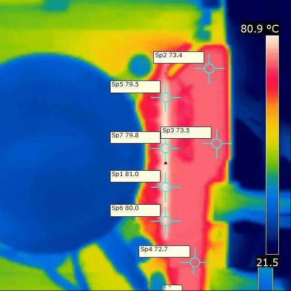

  ▲在默认状态下运用AIDA64 System Stability拉高处理器的负载。半个小时之后热成像仪显示,华擎玩家至尊X299专业版Gaming i9处理器供电电路的最高温度出现在电感部分,为81℃。

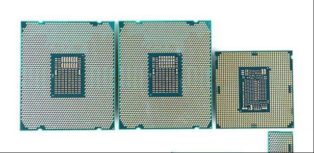

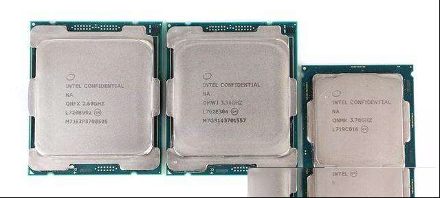

  ▲参测处理器正反面对比(左:Core i9-7980XE,中:Core i9-7900X,右:Core i7-8700K)。

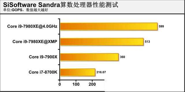

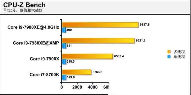

  测验点评:通过6项基准性能测验,拥有18核36线程的Core i9-7980XE在多线程性能方面具有压倒性优势。首先在处理器-Z Bench多线程测验中,Core i9-7980XE在XMP模式下的多线程性能获得9321.8分,而Core i9-7900X的多线程性能得分为6533.4分,前者领先28.3%。不仅如此,Core i7-8700K 的处理器Z-Z Bench多线程测验获得3763.8分,可见Core i9-7980XE的领先幅度更是达到147.7%。

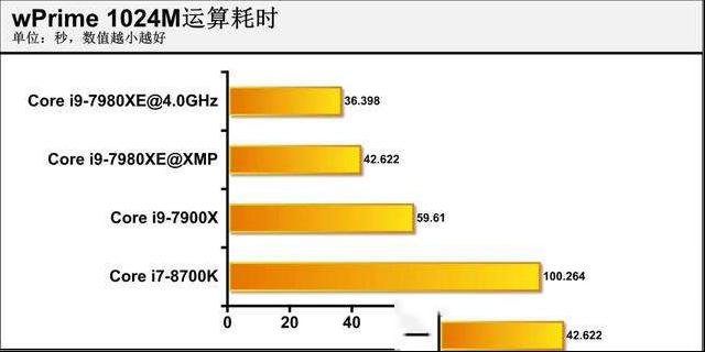

  同时,在wPrime 1024M运算测验中,Core i9-7980XE的运算耗时为42.622秒,而Core i9-7900X和Core i7-8700K则分别花费59.61秒和100.264秒完成整个运算,相比之下Core i9-7980XE的多线程性能同样非常杰出。此外,在SiSoftware Sandra算数处理器、3DMark 处理器 Test以及PerformanceTest 处理器 MARK这几项测验中,与Core i9-7900X、Core i7-8700K这两款处理器相比,Core i9-7980XE的多线程性能也能实现轻松压制。

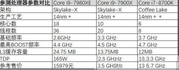

  从规格参数对比中我们不难看出,参测的3款处理器中,Core i9-7980XE的最高BOOST频率其实是最低的。因此,Core i9-7980XE得单线程性能便不再其多线程性能那样杰出。例如在处理器-Z Bench单线程性能测验中,Core i9-7980XE获得511分,而Core i9-7900X和Core i7-8700K则分别获得518.5和529.6分,可见两款处理器的单线程性能更胜一筹。
  在前文中我们就提到,Core i9-7980XE的超频性能同样也是我们的重点考察项目。通过我们的反复调试之后,Core i9-7980XE能够在1.156V电压下,以全核心4.0GHz的频率通过AIDA64 System Stability半个小时的烤机测验。同时,我们也在该频率下测验了Core i9-7980XE的性能。从测验成绩来看,当全核心超频至4.0GHz之后,Core i9-7980XE的多线程性能得到显著提升。
  例如,处理器-Z Bench多线程得分从9321.8分提升至9837.6分,提升幅度约为5%;wPrime 1024M运算耗时也在默认频率的基础上缩短了约6秒。同时,在其他几项多线程性能测验中,Core i9-7980XE的性能也得到不一样程度的提升。当然,相比Core i9-7900X和Core i7-8700K的多线程性能,全核心超频至4.0GHz之后Core i9-7980XE的性能优势也更加显著。

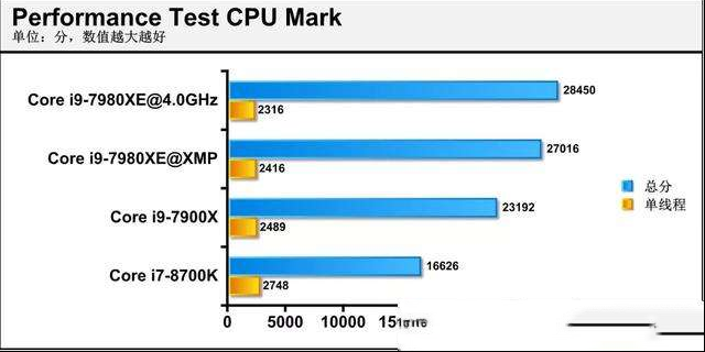

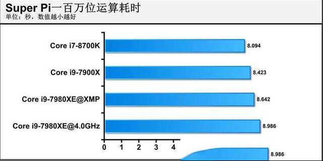

  不过需要注意的是,Core i9-7980XE全核心超频至4.0GHz其实是一把双刃剑。由于其全核心频率固定在4.0GHz,而默认频率下的单线程睿频频率最高可达4.4 GHz,所以在多线程性能得到显著提升的同时,其单线程性能则出现下降。例如相比默认模式,Core i9-7980XE超频至4.0GHz之后的PerformanceTest 处理器 MARK单线程降低了4%,而Super Pi一百万位运算耗时则多耗时约4%。

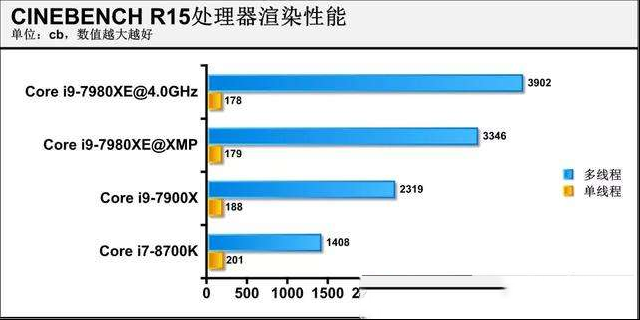

  测验点评:在使用性能测验中,我们得到了和基准性能测验相似的结论——在XMP模式下,Core i9-7980XE凭借更多的核心数和线程数,其多线程性能依旧可以轻松胜过Core i9-7900X和Core i7-8700K。例如在CINEBENCH R15处理器多线程渲染测验中,Core i9-7980XE获得3346cb,而Core i9-7900X和Core i7-8700K则分别2319cb和1408cb,相比之下Core i9-7980XE的领先幅度约为26.3%和137.6%。

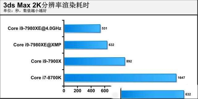

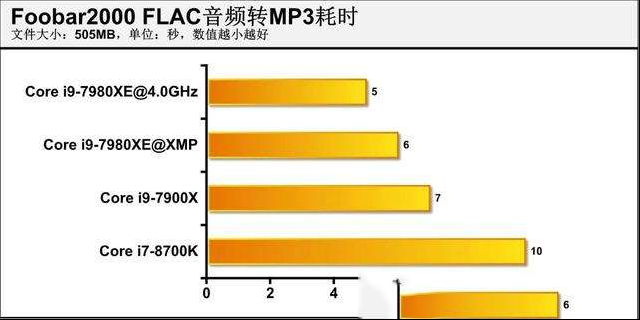

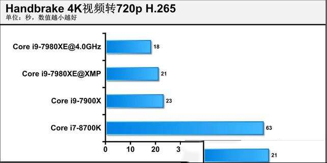

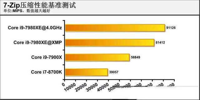

  同时,在3D Studio Max 2015中渲染三匹玻璃马场景时,Core i9-7980XE耗时10分32秒完成渲染测验,而Core i9-7900X则多耗时8分20秒,并且Core i7-8700K更是多用了约21分钟才完成渲染测验。此外,在7-Zip压缩性能基准测验、Foorabar2000音频转码以及Handbrake视频转码这3项测验中,Core i9-7980XE的表现也能够超过另外两款参测处理器。

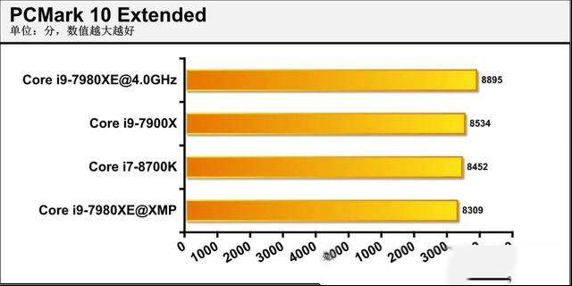

  除了上述的这些测验项目之外,为了更真实地模拟用户的实际运用情况,我们还选择了PCMark 10 Extended对3款处理器的性能进行测验。从结果来看,这项测验的胜出者并不是Core i9-7980XE,而是Core i9-7900X。这样的测验结果有些出乎我们的意料,于是我们查看了详细的实测结果。对比之后我们发现,Core i9-7900X在PCMark 10 Extended测验中的“常用基本功能”和“数位内容创作”的得分均胜过Core i9-7980XE和Core i7-8700K,所以Core i9-7900X的综合得分要更加杰出。
  虽然在PCMark 10 Extended测验中,Core i9-7980XE的测验成绩并没能胜过其他两款参测处理器,但是当它的全核心频率超频至4.0GHz之后,其所有使用性能测验成绩均对Core i9-7900X和Core i7-8700K实现完全碾压。首先在PCMark 10 Extended中,Core i9-7980XE的总分从8309分提升至8895分,并且比Core i9-7900X和Core i7-8700K的总分也更胜一筹。
  不仅如此,在另外5个测验项目中,与其他两款参测处理器相比,Core i9-7980XE超频至4.0GHz之后的性能优势也进一步扩大。最后在单线程性能方面,无论是在超频前还是超频后,Core i9-7980XE的性能表现依旧不能胜过其他两款参测处理器。例如在CINEBENCH R15处理器单线程渲染测验中,Core i9-7980XE超频前获得179cb,超频后获得178cb,而Core i9-7900X和Core i7-8700K择分别获得188cb和201cb。

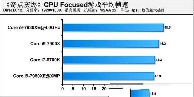

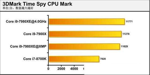

  测验点评:从游戏性能测验的结果来看,Core i9-7980XE在XMP模式下的个别测验成绩能够胜过Core i7-8700K,但在大部分性能对比中,Core i9-7980XE都败下阵来。同时,其所有游戏性能表现均不及Core i9-7900X。

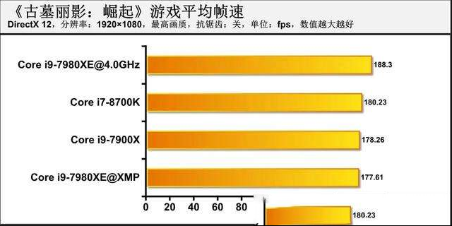

  首先,凭借核心数和线程数的优势,Core i9-7980XE在3DMark Time Spy场景中的测验总分为10241分,胜过Core i7-8700K约3.7%,但是与Core i9-7900X的测验成绩相比,Core i9-7980XE则稍逊一筹。同时,在5款游戏性能的较量中,Core i9-7980XE的表现均遗憾败北。例如,Core i9-7980XE在XMP模式下运行《古墓丽影:崛起》的平均帧率为177.61fps,而Core i9-7900X和Core i7-8700K运行这款游戏的平均帧率为178.26fps和180.23fps。

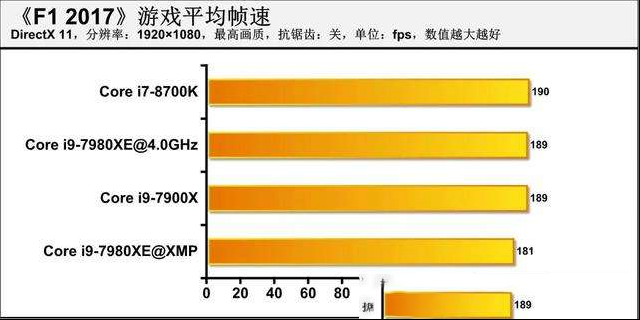

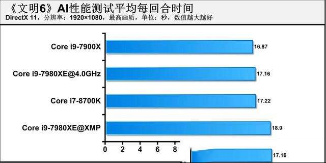

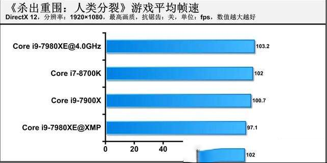

  同时在《文明6》AI性能测验中,Core i9-7980XE平均每回合耗时18.9秒,而Core i9-7900X和Core i7-8700K的平均每回合耗时则分别少2秒和1.7秒。此外,在运行《F1 2017》、《奇点灰烬》处理器 Focused以及《杀出重围:人类分裂》这3款游戏时,Core i9-7980XE的表现均不及其他两款参测处理器。
  不过当Core i9-7980XE全核心超频至4.0GHz之后,被全面压制的情况出现了好转。例如,运行《古墓丽影:崛起》的平均帧率提升至188.3fps,超过Core i9-7900X和Core i7-8700K运行该游戏的平均帧率约10fps和8fps。同时,运行《奇点灰烬》处理器 Focused的平均帧率也从43.9fps提升至48.5fps,运行《杀出重围:人类分裂》的平均游戏帧率也提升了6fps,并且在这两款游戏中的表现都成功反超其他两款参测处理器。然而及时在超频至4.0GHz之后,Core i9-7980XE在《F1 2017》和《文明6》AI性能测验中的结果也没能胜过Core i9-7900X和Core i7-8700K。
  通过上述分析我们可以看出,运行各类游戏并不是Core i9-7980XE的最擅长的工作。同时,对比3款处理器在游戏中的表现我们不难发现,核心数较少但频率更高的Core i7-8700K在大部分游戏中都更具优势。由此可见,现在许多游戏都还没有达到能够充分利用Core i9-7980XE这18核36线程的地步。

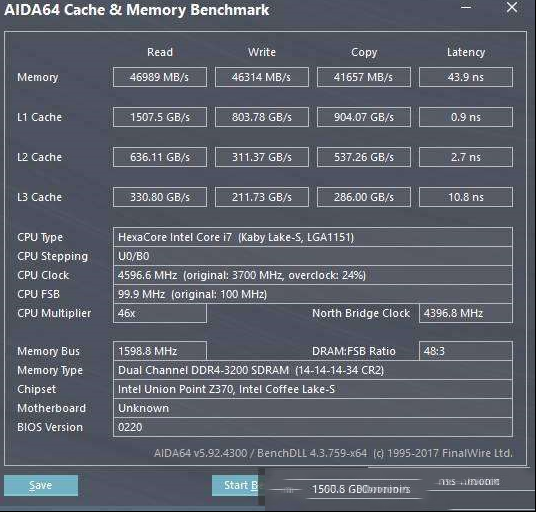

内存性能测验

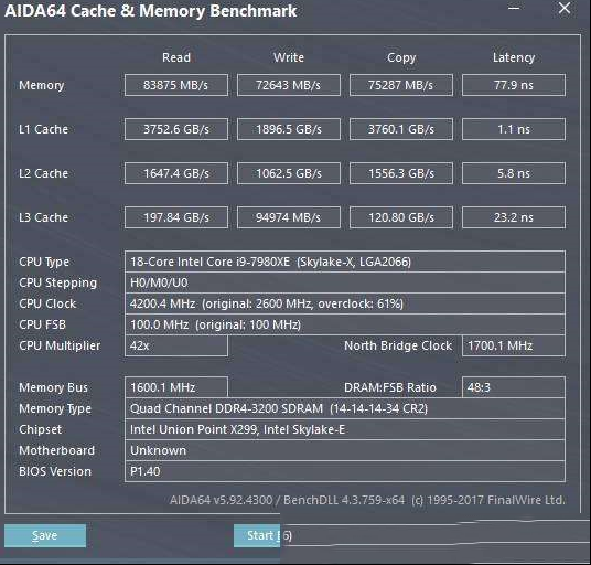

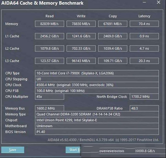

  测验点评:本次测验中,我们在主板BIOS中开启内存XMP模式(内存延迟[email protected]/*  */),并运用AIDA64 Cache & Memory Benchmark分别测验了3款处理器的内存性能。首先,参测内存搭配Core i9-7980XE时,其读写速度为83875MB/s和72643MB/s,拷贝速度为75287MB/s。同时,参测内存搭配Core i9-7900X时,其读写速度分别为82839MB/s,拷贝速度为67691MB/s。相比之下参测内存与Core i9-7980XE时的写入速度不及Core i9-7900X,但其拷贝速度要高于Core i9-7900X。
  同时,由于Core i7-8700K搭配的是双通道内存,所以参测内存与它搭配时的内存性能显著要低一些。此外在内存延迟方面,从测验成绩我们可以看到,与Core i9-7980XE搭配时,参测内存的延迟为7.9ns,要略高于和Core i9-7900X搭配时的测验成绩。而参测内存在与Core i7-8700K搭配时,其内存延迟要低得多,仅为43.9ns。

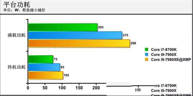

  测验点评:从前文中的参数对比表中我们可以看到Core i9-7980XE的TDP最高,达到165W,与Core i9-7900X相比,Core i9-7980XE的TDP高了25W,和Core i7-8700K相比高了70W。在测验中,我们通过AIDA64 System Stability将3款参测处理器的负载拉升至最高,功耗仪显示在满载状态下搭载Core i9-7980XE的测验平台功耗为298W,搭载Core i9-7900X的测验平台功耗为275W,而Core i7-8700K所在的平台功耗则为203W。对比之后可以看到,由于Core i9-7980XE的核心数最多,所以其所在平台的功耗也最高。

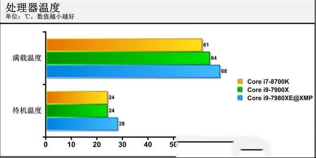

  此外在处理器温度方面,Core i9-7980XE的表现不错。在水冷散热器的支持下,虽然拥有多达18颗核心,但Core i9-7980XE在满载状态下的最高温度依旧控制在70摄氏度以下,仅为68℃。同样在满载状态下,Core i9-7900X的温度为64℃,Core i7-8700K的温度为61℃。相比之下,虽然Core i9-7980XE的核心数虽然是Core i7-8700K的3倍,但其满载状态下的温度仅比后者高了7℃,可见Core i9-7980XE在温度控制方面的表现值得点赞。

  最后,我们还想给准备入手Core i9-7980XE的朋友们提几点建议。首先在测过程中,我们还在默认状态下运用AIDA64 System Stability拉高处理器的负载。半个小时之后热成像仪显示,华擎玩家至尊X299专业版Gaming i9处理器供电电路的最高温度出现在电感部分,为81℃。
  由此可见,Core i9-7980XE这款超多核心的处理器在长时间满载时对主板供电电路会带来比较高的负担,所以我们建议想要入手这款处理器的朋友为它搭配一款高性能“座驾”。同时就我们的测验来看,在稳定超频至全核心4.0GHz之后,Core i9-7980XE的最高温度达到已经85℃。可见对于想要获得更强多线程性能的用户来说,为Core i9-7980XE搭配一款高性能的水冷散热器是必不可少的。
