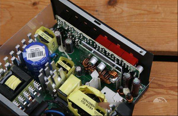

内部细节大图:高品质全日系电容 DC to DC方案

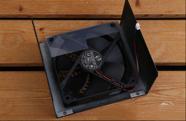

  卸下电源外壳的螺丝,可以取出风扇,一把尺寸12cm的液压轴承风扇。

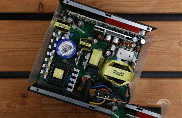

  看电源内部,整体布局很规整、紧凑。

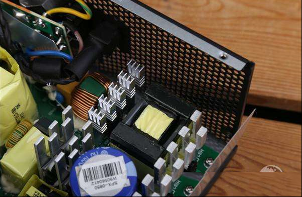

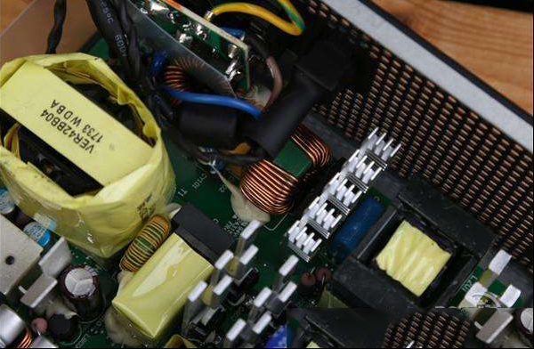

  从220V高压电进来,首先是一级EMI电路、二级EMI滤波电路,能够有效去除220V高压电中的杂波,让流入的电源更加纯净。
  航嘉MVP P850电源采用了如今非常流行的主动式PFC,主电容为日系680μF电容,用料讲究,容量充足。
(封闭式电感)
  再到主变压器,为下方的整流滤波电路提供低压电。
  航嘉MVP P850采用了高端电容常用的LLC谐振+DC-DC电路规划,以及全日系电容,保证电源在电路转换过程中有较高的转换效率,接下来我们再看电源的实际转换效率。
(低压滤波电容)

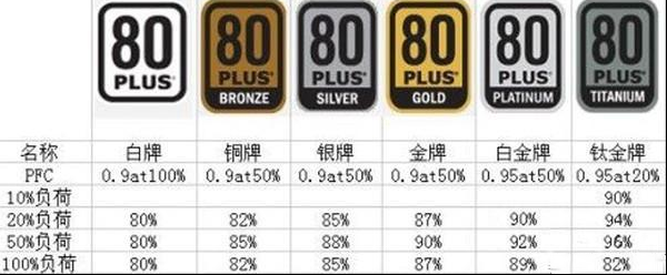

功率85W170W255W340W425W510W595W680W765W850W转换效率89.790.690.891.692.592.692.091.590.890.1
  根据80 Plus钛金牌认证规范:20%负载90%转换效率,50%负载92%转换效率,100%负载89%转换效率。根据此准则对比上图该电源的表现,可见此款电源的转换效率已经达到了白金牌认证准则的。
