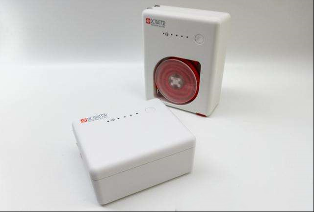

一、外观篇
  白色的包装盒上面贴了一个红色的标签,正面就是本款超级充电器。
  底部有产品信息:ROTATER罗盘超级充电器(移动电源)
  产品型号:R2050
  AC输入:100-240V 50~60Hz
  容量:5000mAh(最小4900mah)
  输出:5V/3A、9V/2A等各种认证信息
  打开包装盒,充电器稳稳的卡在盒子中间用白色防尘袋包裹。
  本款小罗盘充电器标准配置,超级充主体和说明书,并没有像大罗盘配备数据线。

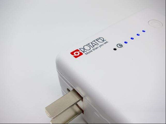

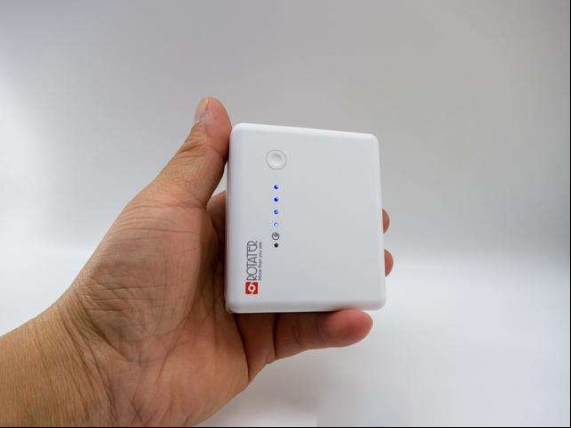

  白色的超级充看上去方方正正的,正面左上是品牌LOGO,下面是LED电量指示灯和触点开关。
ROTATER充电器R2050
  AC电源两孔插头位于充电器左边,开合顺畅无卡涩,轻按上面的开关蓝色LED灯亮起总共5颗,激活快充技术的时候QC标识的那个灯会亮起,另外四颗分别代表25%的电量。
  开关的另一侧面是USB输出,全机只有一个输出口。

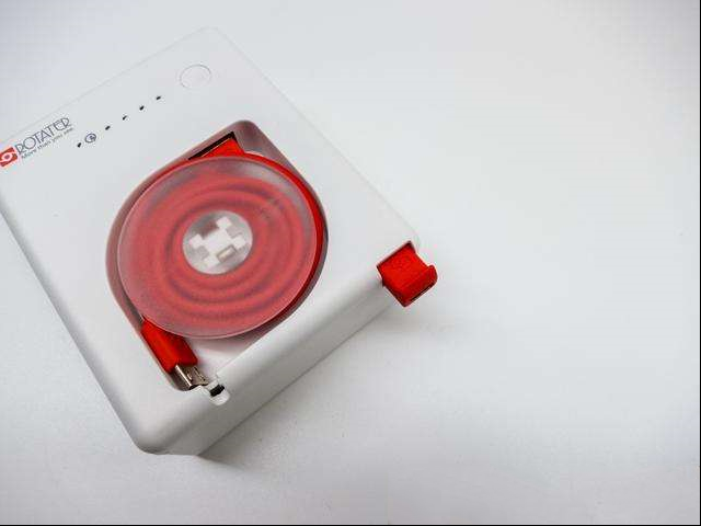

  和我之前测评的大罗盘对比,小罗盘相对简单。
ROTATER充电器R2050
  为了适合多种类手机,厂商专门为大罗盘规划了一个Type-C转接头,更为未来移动电子设备充电接口升级做好了准备。

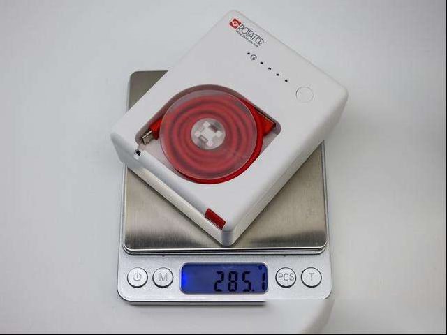

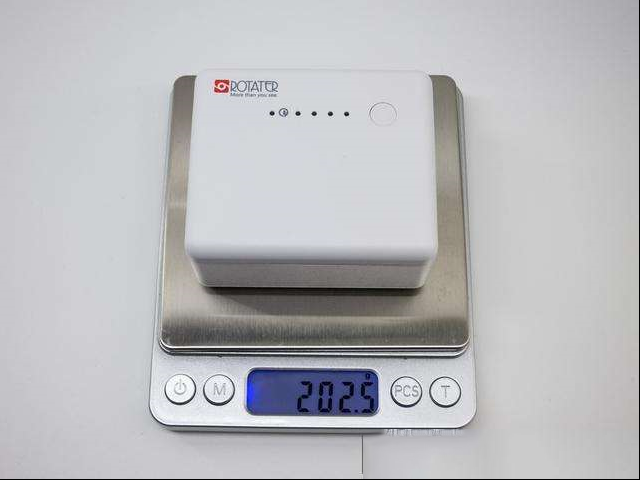

  超级充R2050总重202.5g,由于本款产品自带充电器,所以重量上相对较沉这个也无法避免。
ROTATER充电器R2050
  大罗盘总重285g,两者容量差距5000mAh。

  65*75*35MM的外型尺寸,202g的重量拿在手上,手感和体积相对并不小。

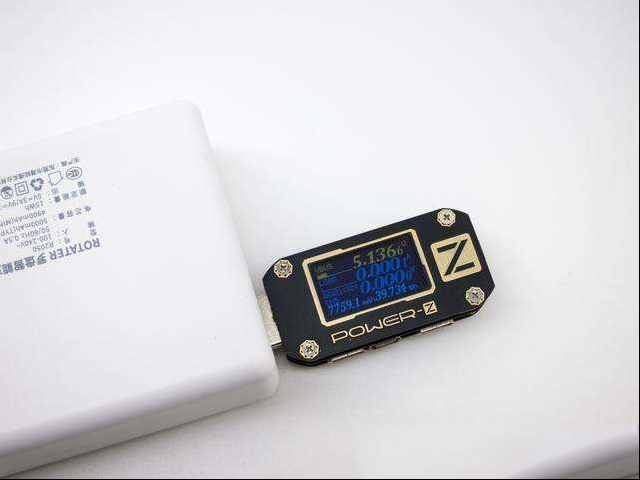

  超级充空载电压5.13V。
ROTATER充电器R2050测评

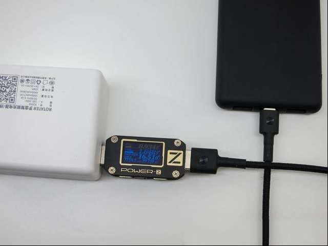

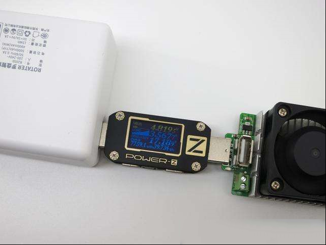

  接Power -Z金表测验5V输出,电压4.81A电流3.56A功率17.18W这个数据不错,已经超过产品标识15W。
ROTATER充电器R2050测评

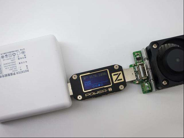

  最关心的事终于放心了,用金表诱骗QC2.0/3.0均没有问题,电压11.78V 电流2.05A 功率24.14W。

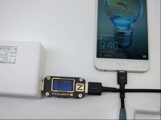

  充荣耀8测验,电压9.02V 电流1.27A 功率11.54W支持华为FCP协议。

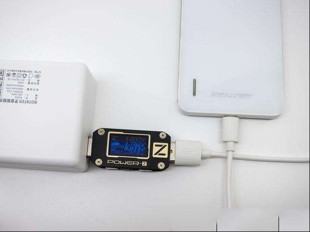

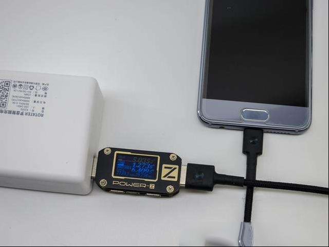

  充荣耀9测验,电压5.03V 电流1.27A 功率6.40W居然快充技术不兼容。
ROTATER充电器R2050测评

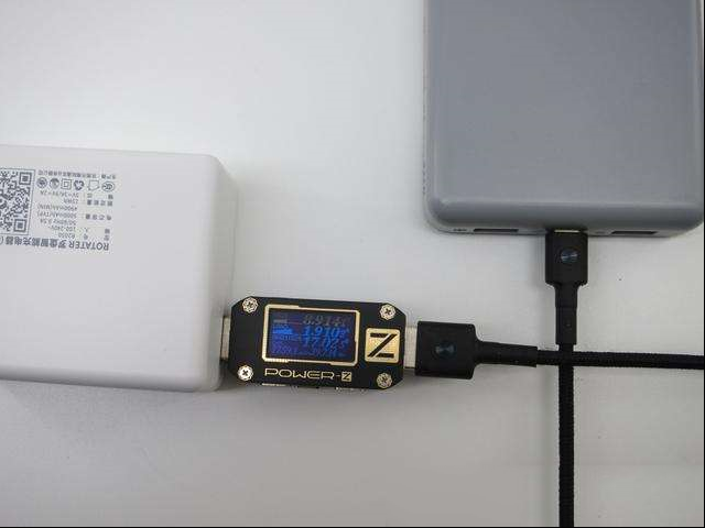

  充全汉PD移动电源测验,电压8.93V 电流1.84A 功率16.51W基本全速充电。
ROTATER充电器R2050测评
  充罗马仕PD移动电源测验,电压8.91V 电流1.91A 功率17.02W表现不错。

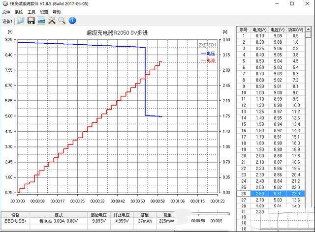

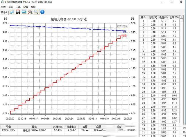

  超级充5V步进测验,电压4.87V 电流3.0A 功率14.6W全程无线补。
ROTATER充电器R2050测评
  超级充电器9V步进测验,电压8.81V 电流2.6A 功率22.9W超出产品标识。

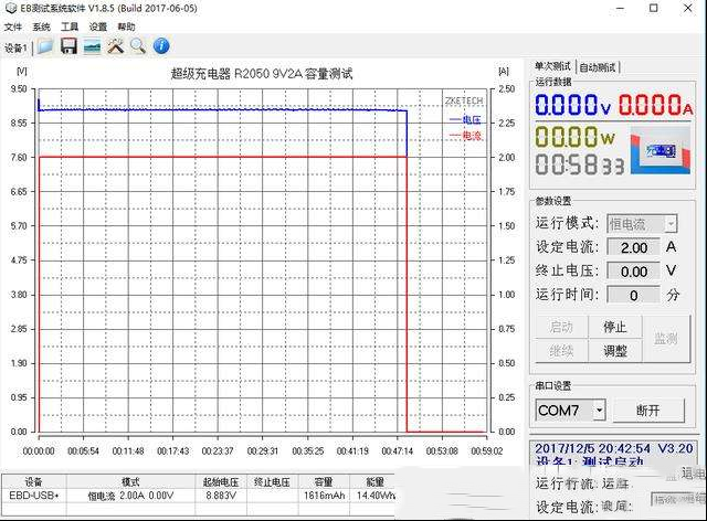

  超级充电器9V2A放电容量测验,总耗时约50分钟,共放出14.40Wh接近产品标识,此时外界测验温度5度。
