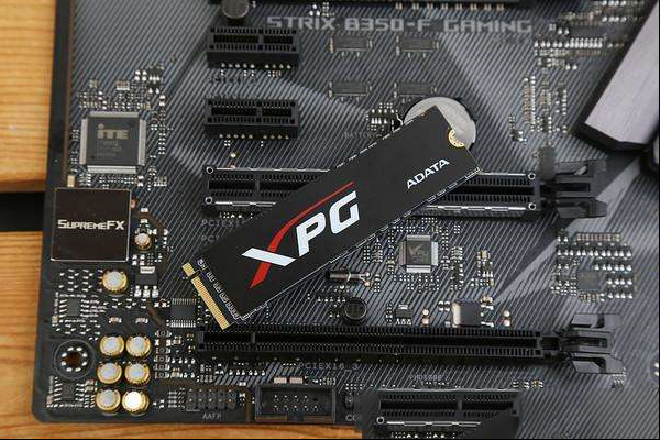

  正面包装,展示了产品的型号、容量、支持的规格标准等等。威刚 SX6000 M.2 256GB 采用3D NAND、支持NVMe 1.2标准、走PCI-E 3.0x2通道

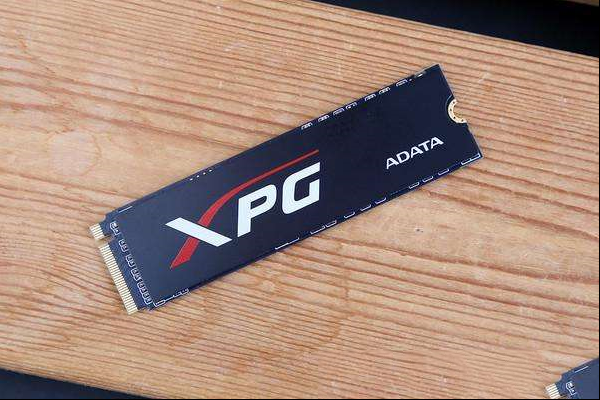

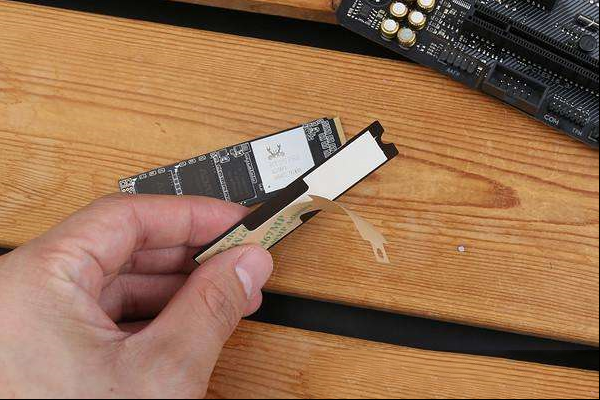

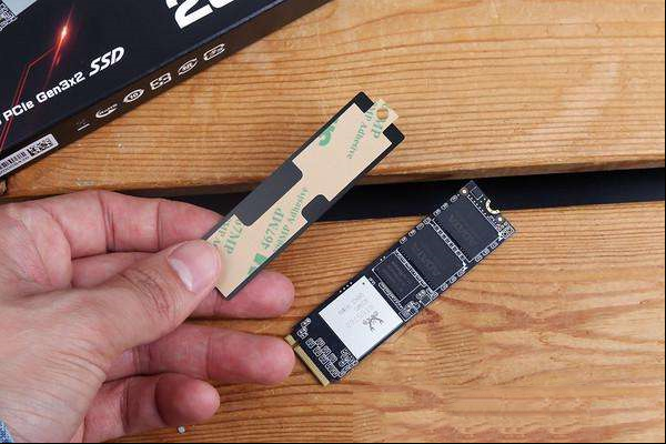

  威刚 SX6000 M.2 256GB随包装还附送了散热片,纤薄黑色铭板上带有XPG LOGO,简约有型。众所周知,M.2 SSD的规格和性能越发强大,但随之而来的就是功耗和发热量的急剧增加,特别是在高发热、高温度下,SSD很容易掉速。而散热片却能够为SSD提供更好的散热。为此不少产品都开始加装散热片,甚至主板(尤其是X299)都特意为M.2插槽预留大型散热片。
威刚XPG SX6000测评:为PCIE普及而生
  威刚 SX6000 M.2 256GB的散热片的安装方式也极为简单,只需要把散热片上的衬纸撕掉,在贴到威刚 XPG SX6000上即可。只要不要贴反即可。笔记本则可以根据空间大小来选择是否安装。
  威刚 SX6000 M.2 256GB是标准的2280 M.2 SSD,2280意思是22mm宽、80mm长,而厚度为3.6mm,现在绝大多数主板配置的M.2 SSD接口搜是2280标准的。支持PCI-E x2的带宽(3.0版本为16Gb/s),比起SATA通道所能提供的6Gb/s要高得多,所以这些M.2 SSD就能获得惊人读写速度。

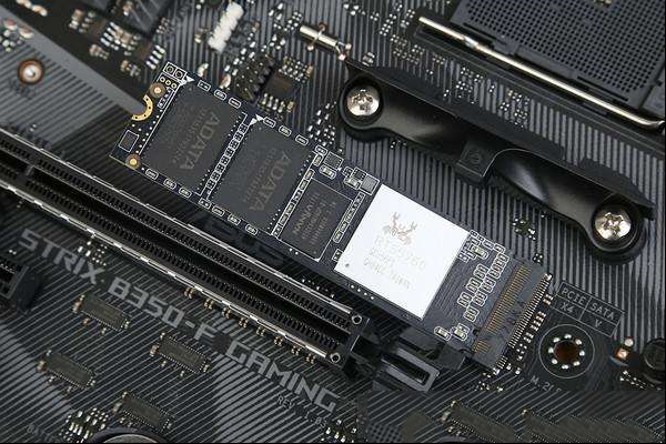

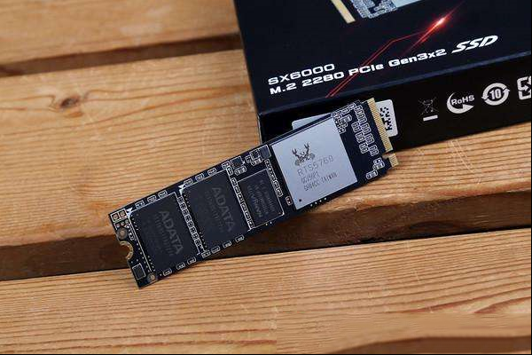

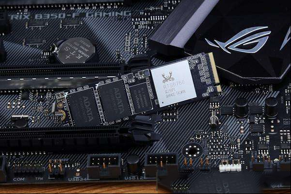

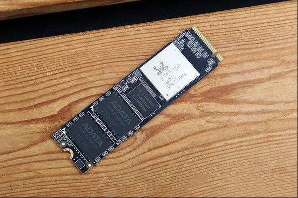

  由于散热片需要自行安装的关系,所以我们可以很直接的看到威刚 SX6000 M.2 256GB的主控、缓存、NAND的细节。威刚 XPG SX6000正面为慧荣的主控、一颗缓存和两颗闪存。

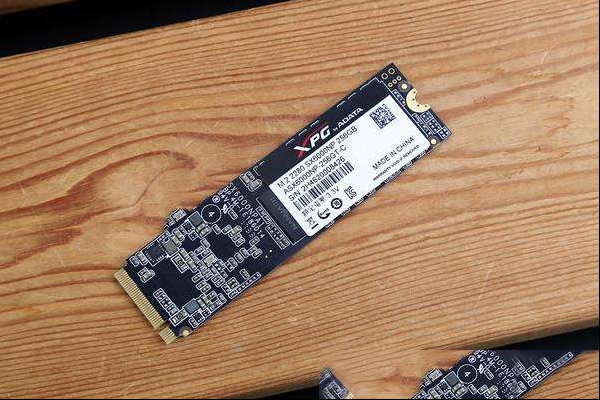

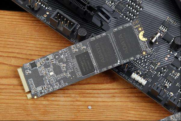

  背面则是一张产品标签,主要是产品的基本规格、电气规格以及产品序列号。要记住,撕掉标签后会失去保修的哦。在产品标签下则覆盖着一颗缓存+两颗闪存。
  威刚 SX6000 M.2 256GB采用了很少见的Realtek RTS5760主控制器,是一款入门级主控芯片,支持PCI-E 3.0 x2,带宽2GB/s相当于主流PCI-E 3.0 x4的一半,能满足中低端SSD的需要还可以节省部分成本。
  威刚 SX6000 M.2 256GB搭载镁光研究、威刚封装的3D TLC闪存,相较于2D闪存,储存密度大幅增加,效率与和可靠度也同时提升。支持SLC Caching和DRAM Cache Buffer,4K随机读写速度达100/110K IOPS。256GB容量的最大写入寿命为150TB,平均问题间隔时间200万小时,典型功耗0.33W,休眠功耗0.14W,质保五年。
  至于缓存,则是南亚科技缓存颗粒,型号为NT5CC64M16GP,共两颗,DDR3规格,组成256MB容量。

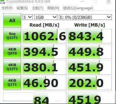

CrystalDiskMark 测验:
威刚 SX6000 M.2 256GB 固态硬盘测验成绩
  测验最后总结:在CDM测验中,威刚 SX6000 M.2 256GB 固态硬盘最快的连续读写速度为1062MB/s、843MB/s。实测成绩比官方宣称的好略好点,至于4K随机读写性能,最快的读写速度为46.90MB/s、202MBs,表现不俗。

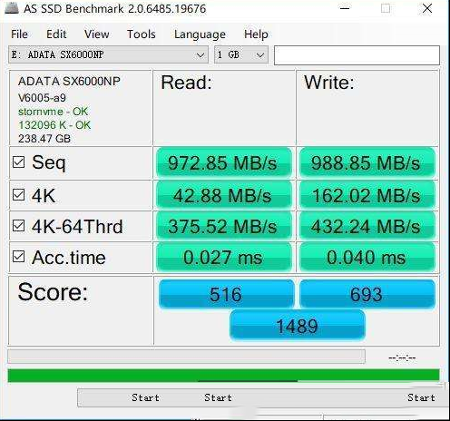

AS SSD Benchmark 测验:
  测验最后总结:在连续读写测验中,威刚 SX6000 M.2 256GB 固态硬盘最快的连续读写速度为972.85MB/s、988.85MB/s,比CDM的成绩差一些。

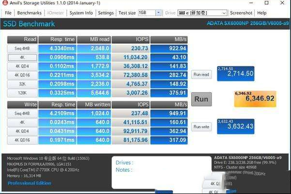

Anvil`s Storage Utilities测验:
  测验最后总结:威刚 SX6000 M.2 256GB 固态硬盘在Anvil`s Storage Utilities测验测验中,总得分6346.92分。如果对这个分数没有一个大概的印象的话,那么我们可以对比SATA SSD的四千分平均分后,就能知道它的实力了。

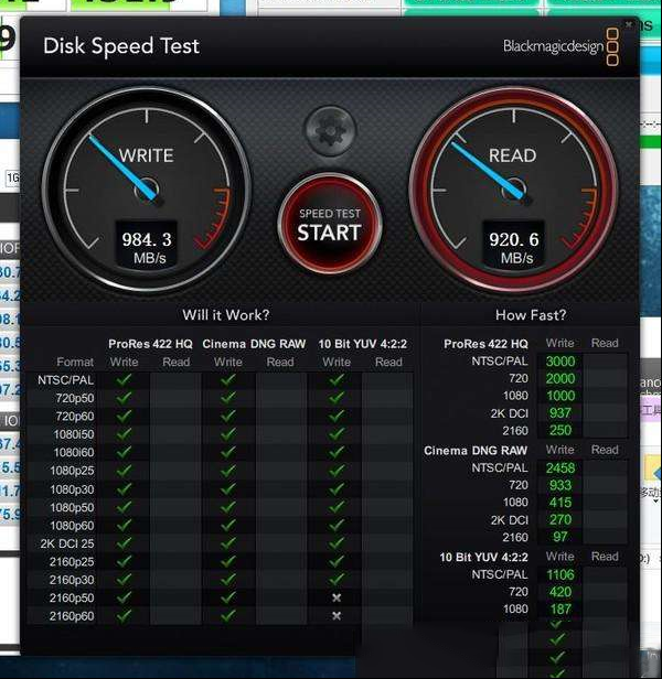

Disk Speed Test:
  测验最后总结:这款SSD测验软件可以通过测验的性能直观地告诉你该SSD的性能足够胜任哪些类型的工作,可以看到威刚 SX6000 M.2 256GB固态硬盘高达920.6MB/s的读取速度和984.3MB/s的写入速度,除了2160P 50帧、60帧的10Bit视频写入以外,其他工作都是所有能够胜任的,而这么变态的视频参数写入对广大用户来说意义也不大。

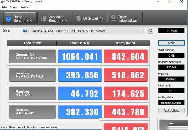

TxBench 测验:
  测验最后总结:TxBench 测验中,威刚 SX6000 M.2 256GB 固态硬盘的传输性能依然不俗,读取性能高达的1064.041MB/s、写入性能达到842.604MB/s,符合了我们的预期与官方的规格。在4K的测验之中,与前面测验的数值差不多。

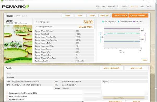

PCMark8 性能测验:
  测验最后总结:威刚 SX6000 M.2 256GB 固态硬盘在PCMark 8测验中得分为5020,与普通非NVMe SSD的分数相差数百分,对于PCMark8来说,这样评分差距十分显著了。
