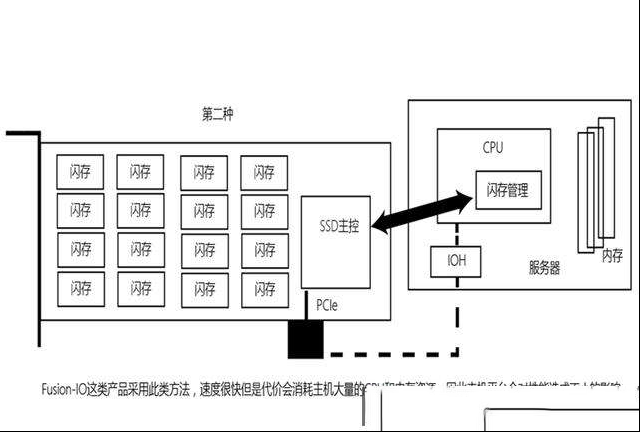

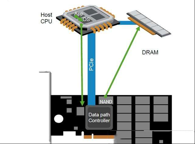

  Enterprise io3是3年前的产品,不过即便是以现在的眼光来看它的结构依然堪称新奇。它的卡上FPGA负责提供闪存通道,在驱动程序的帮助下,原本属于主控的各种运算工作由处理器完成,内存可用来充当固态硬盘缓存,存放FTL闪存映射表等元数据信息。跟今年新发展的NVMe Host Memory Buffer共享系统内存的成本取向不一样,Fusion-IO的架构完全是以高性能为取向的。

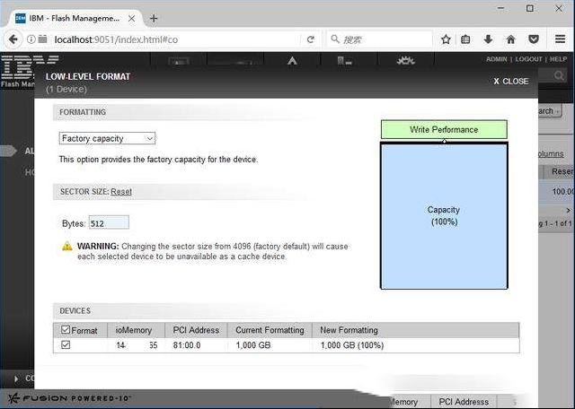

  作为软件定义的闪存储存,通过管理工具不仅能查看温度、寿命、读写IO等状态,还能够进行改变物理扇区的低格操作。通常固态硬盘默认扇区大小是4KB(模拟512B访问),而Fusion-IO可以在512字节、1KB、2KB、4KB和8KB之间进行转换。

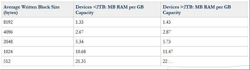

  包括VMware ESXi在内的部分使用要求硬盘支持512扇区访问,nighttob的测验就是以512B格式进行的,在此扇区格式下至多需要22GB左右的系统内存作为固态硬盘缓存运用(储存FTL闪存映射表等元数据,并非用户数据缓存)。

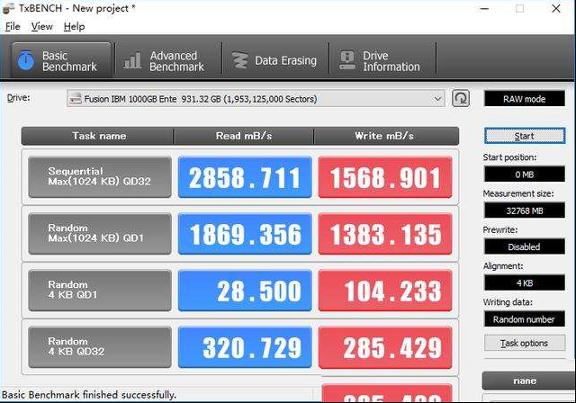

  Txbench理论读写性能测验在现在NVMe横行的时代已经不是特别闪亮了:
  由于推出年代早,Fusion-IO并不支持最新的NVMe协议,它还是基于PCIE接口的AHCI协议固态硬盘。受AHCI的限制,运用独特架构的Fusion-IO在延迟上表现没能超越当代NVMe固态硬盘,PC Mark 8储存评分5046,差不多是以AHCI协议实现了当代NVMe协议的家用运用效能。

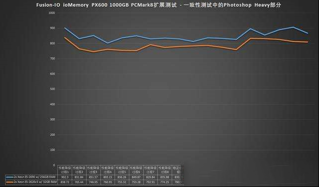

  尽管在PC Mark 8测验中没能出彩,但代表重压写入稳定态性能的扩展测验显示出了Fusion-IO用处理器执行主控运算的优势。

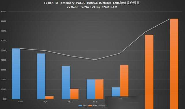

  混合读写是固态硬盘规划的棘手问题,虽然受限于NAND闪存介质,Fusion-IO并不能如英特尔傲腾900P那样全无波澜,但整体50%/50%读写的400MB/s带宽也可说是不俗表现了。
