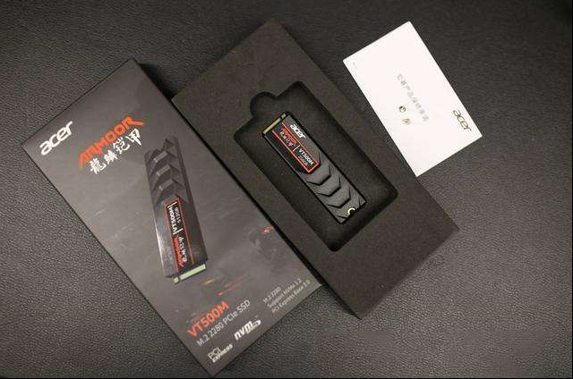

  ACER龙麟铠甲VT500M-PRO的包装为红黑GAMING风格的配色,符合时下热门的游戏风格,同时也是高性能设备玩家的审美。

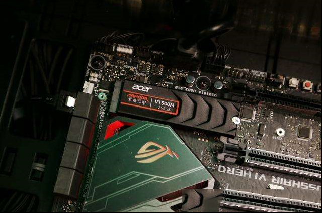

  ACER龙麟铠甲VT500M-PRO是一款2280安装尺寸的M.2接口固态硬盘,硬盘本身界面为直连PCIE通道NVMe,NVMe版本为最新的1.2,值得一提的是,该固态硬盘支持PCIE3.0,速度方面比较可观。
  ACER龙麟铠甲VT500M-PRO的附件方面符合大多数PCIE M.2接口固态硬盘的标配,除了固态硬盘本体外,还附带了箱说,只能说该有都有了,满足正常装机需要。

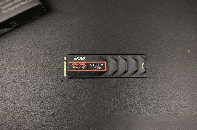

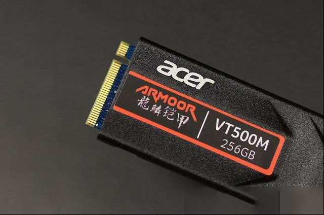

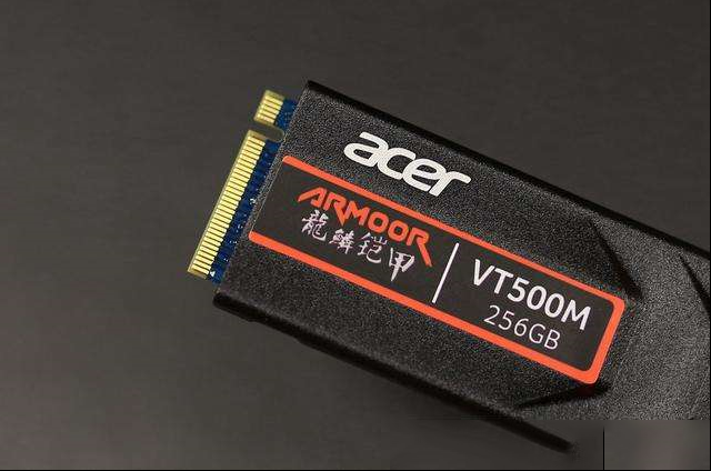

  正如龙麟铠甲这一名字,龙麟铠甲这一散热特征是VT500M-PRO最主要特色之一,散热部分采用了一体成型的散热马甲规划,黑红配色的龙麟状散热片外观颇为独特,颜值还算不错。
SSD正面
容量为256G

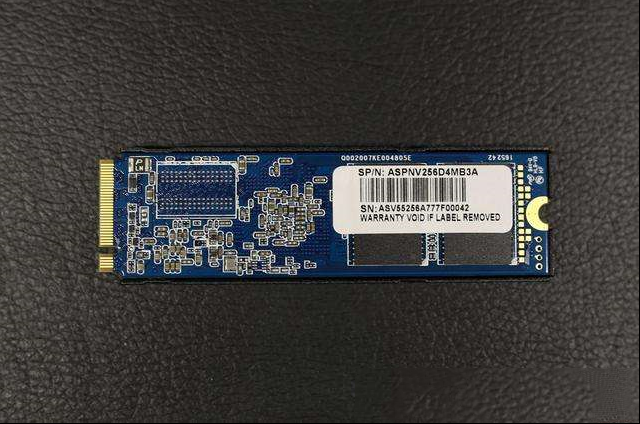

SSD背面  既然作为玩家定位产品,我想不少玩家对主控和颗粒都有所疑问,在这里笔者列举一下ACER公布的具体型号并加以分析。

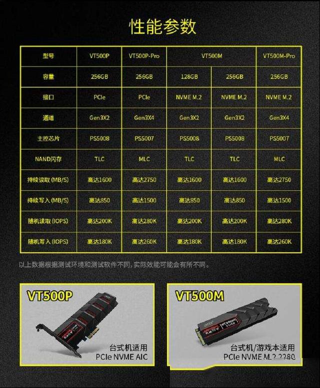

VT500系列具体规格
  从上图我们可以得知,VT500M-PRO运用来自群联的PS5007主控方案,颗粒部分运用群联打包的Toshiba原厂MLC颗粒,无论从品质还是性能方面都可圈可点的。
PS5007主控
  PS5007-E7是一款运用PCIE3.0 X4通道的NVMe固态硬盘主控,主控采用28nm工艺制造,八通道规划,支持1z nm工艺的MLC、TLC、3D NAND闪存颗粒,还支持SmartECC、AES 256-bit、端到端数据路径保护。
  在性能方面,连续写入从1.4GB/s提升到1.5GB/s,随机写入从200000 IOPS提升到250000 IOPS,而连续读取和随机读取不变还是2.6GB/s、300000 IOPS,另外稳定状态的随机写入性能为36000 IOPS,主要用于高性能SSD。

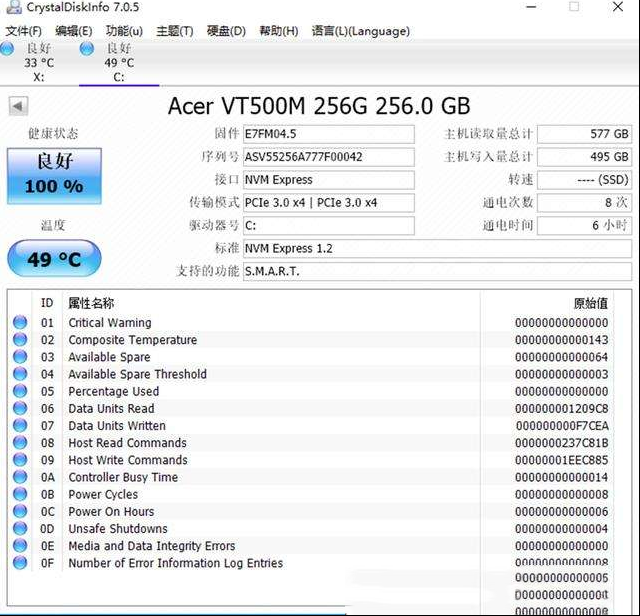

CrystalDiskInfo
  从CrystalDiskInfo的检测信息看来,VT500M-PRO接口界面为NVMe,具体标准规范为1.2版本,SSD本身支持S.M.A.R.T.技术,笔者手上这块龙麟铠甲VT500M-PRO固件版本为E7FM04.5,另外在温度控制方面,得益于一体成型的龙麟散热片,VT500M-PRO温度控制比较理想。
  测验时室内的环境温度大约27度左右,而VT500M-PRO连续测验了3个多小时测出的温度仅为49度。大家都知道对于m.2 SSD如果不带散热片的话,基本温度都会达到70度以上。

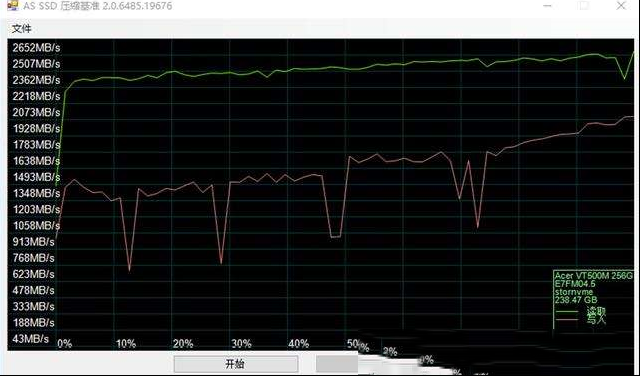

AS SSD压缩基准
  从AS SSD压缩基准方面看来,龙麟铠甲VT500M-PRO在读取方面连续保持在2400MB/s的水准,读取性能颇为惊艳,而写入方面则保持在1300MB/s~1700MB/s,间中会出现瞬间回落,但最低也能保持在1000MB/S。

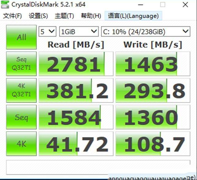

CrystalDiskMark
  CrystalDiskMark作为另外一款权威测评软件,龙麟铠甲VT500M-PRO在上面表现和AS SSD跑分基本上一致,在读写方面性能不错,读取成绩达到了2781MB/s,写入则为1463MB/s,而4K读取则为41.72MB/s,这写成绩总体来说还是可圈可点的。

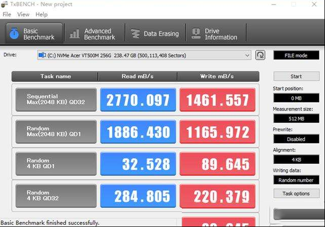

TxBENCH
  在TxBENCH方面,龙麟铠甲VT500M-PRO在某些项目表现和CrystalDiskMark不一样比较大,但总体性能表现还是非常惊艳的,4K读取居然达到了284.805MB/s,而且写入方面则为220.379MB/s,考虑到TxBENCH很久没更新了,这个项目的成绩仅做参考。
