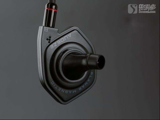

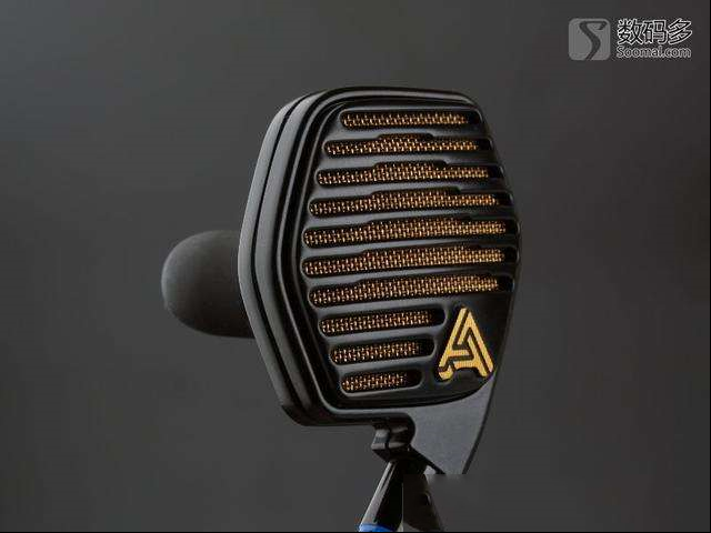

  奥帝兹的LCDi4外观和之前测评的iSINE系列两款产品基本没有差别,耳机的尺寸和入耳部分导管的规划应该是一样的。不过,LCDi4从耳机外侧来看,外壳的格栅和iSINE20不一样,变成了只有横条的规划,这样看起来在更有BMW Designworks规划的味道?从关键技术来说,从奥帝兹的官方网站没有太多信息,例如依旧是Fluxor的磁铁技术,不过LCDi4是奥帝兹产品线中惟一标明运用了N50级别钕磁铁的耳机。振膜与音圈的技术有所不一样,奥帝兹的这项技术叫做Uniforce,而LCDi4上是Nano-scale Uniforce,纳米级振膜音圈[平面振膜音圈被印刷在振膜上],但没有进一步指标。
奥帝兹Audeze LCDi4平面振膜入耳式耳机测评  奥帝兹 Audeze LCDi4 平面振膜入耳式耳机-对比iSine10 iSine20
  也许是iSINE20级别的耳机拿不出手一些失真度的指标,在LCDi4上官方给出几个指标,确实很惊人。官方介绍中说,LCDi4可以在很大声压下达到0.1%的失真度,而具体指标给出的是100dB SPL声压时的全频失真度为0.2%!!也就是说,你在听到比较爆棚的音量时,失真度是小于0.2%的。这个参数iSINE系列没有给,自家的LCD3和LCD4官方参数是全频段小于1%[但没给输出功率和声压],如果没有记错,STAX SR-009的全频段失真度为0.1%。

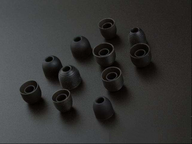

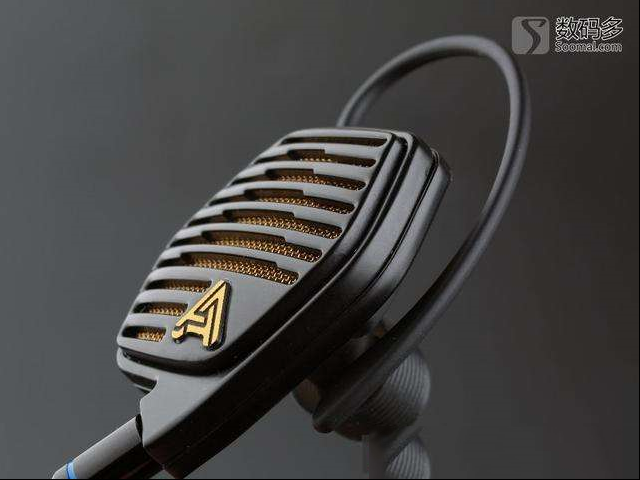

  LCDi4的佩戴方式和iSINE系列一样,经过一段时间多次运用iSINE和这次测评LCDi4,还是对佩戴方面有了进一步认识[之前iSINE配件不全],这里有必要说明,同时对iSINE来说也有一点指导意义。首先,LCDi4的入耳导管的直径确实不小,对于平时佩戴入耳式耳机都要选最小耳塞套的用户来说绝对要慎重购买,实测LCDi4的入耳导管不带塞子的情况下的直径大概在5mm多一点,所以确实不小。但对于平时入耳式耳机都运用第二级别小耳塞套的用户来说,基本没问题。
  佩戴的稳定性和舒适度,当然不能和直接微小的入耳式耳机相比,但舒适度肯定强于多单元定制耳机,耳机附送了很多各种样式的耳翼和耳挂,但最重要的佩戴舒适和听音效果还是要通过大小合适的入耳部分的耳塞头来决定,耳翼和耳挂只是辅助。进入冬季,磁路完全开放的LCDi4对静电反应敏感,手上,头发上还不至于摸起来放电的电荷,如果碰到LCDi4的耳机外侧,就会引起小规模噼里啪啦放电。静电放电后手触摸耳机外侧,完全没有问题,但是积累个半小时再去摸,这时候的静电完全不至于摸金属放电,但是碰LCDi4还是会有嗡嗡电流声。手边有无线充电器,佩戴耳机时手摸充电器会有干扰。运用传统变压器的耳放或解码器,也会因为周边用电环境带来耳机上的轻微干扰。不过,静电只发生在耳机外侧,不至于电到入耳耳道内;而用电环境的干扰也极为轻微。

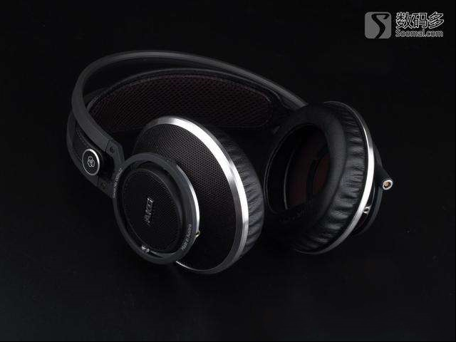

爱科技 AKG K812 头戴式耳机

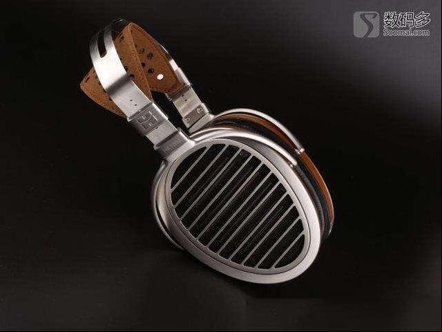

海菲曼 HIFIMAN HE1000 头戴式耳机[平板式扬声器]

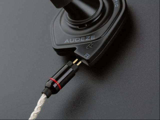

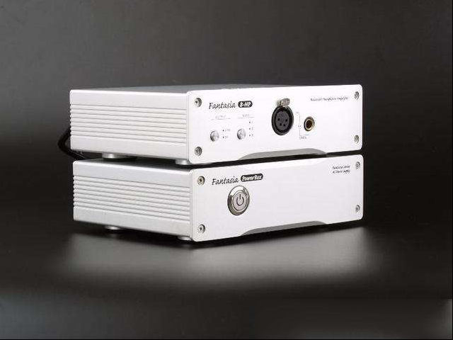

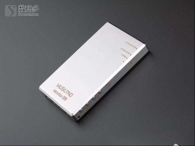

  而在音源选择上,LCDi4运用了2pin的耳机接口,本来我们打算尝试更换平衡线,但是2pin针脚的间距虽然容易把握,但是粗细似乎不太靠谱,而插座是在耳机上的,感觉这类耳机[包括Nuforce HEM]更换耳机线都是比较危险的事情。运用Monitor 09或者享声MR1驱动LCDi4,离最佳状态还差一点点[如果改平衡,肯定就够了]。运用幻想曲B-HP耳放,可以让中频和低频的控制力提升,解析力提升,声音更为均衡稳定,当然运用B-HP耳放的好处是让那些和LCDi4对比的耳机有统一平台,例如HE1000和K812等。
