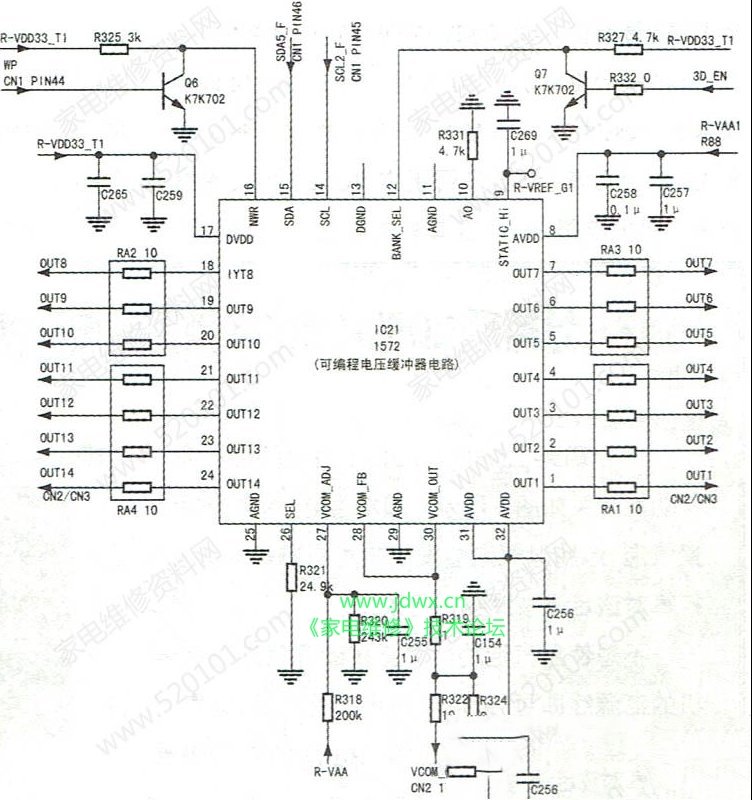

3.伽马电压缓冲电路
        该板伽马电压缓冲电路如图3所示,IC21(1572 )是可编程伽马电压缓冲器。当电源管理电路给IC21的8、31、32脚送来R-VAA1供电,给17脚送来R-VDD33_ T1供电后,I2C (14、15脚)、NWR(16脚)、A0(10脚)信号的控制下,IC21内部电路工作;在⑨、12脚信号的控制下,①~⑦、18~24脚输出伽马电压给源极驱动电路,以进行伽马校正。

1.黑屏
      首先检查主板来的V-By-One信号是否正常,然后检查电源管理电路各输出供电是否正常(若某供电异常,则需按照前面介绍的方法进行检修),接着检查IC22的R-VDD33、 T1 (测C142或C143上的电压).L-VDD18 (測IC1的输出脚或R29上的电压)、L-VDD12、 T1(测IC5的①脚或L5上的电压)供电是否正常,IC22的③、④脚外围的晶振电路IC11及其外围电路、IC22的127、
128脚的I2C总线电路IC11及其外围电路是否正常,再接着检查IC21 (⑧、31、32脚的R-VDD3_T1供电,17脚的R-VAA1供电,14、15脚的PC总线16脚的nWR 、10脚的A0、⑨脚的R-VREF_G1/缓冲器使能、12脚的BANK SEL/槽选择)、IC8及其外围电路(⑤脚的R-HVAA1供电,⑧脚的L-GVON1信号,①脚的R-VGHF1供电)是否正常,若仍不正常,最后代换IC22。
