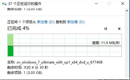

  在贴吧中流传着一个Q200写入掉速100MB/s的例子,MLC怎么会掉速?让我们一起看下这种情况是如何发生的,为什么又说掉速是不存在的。

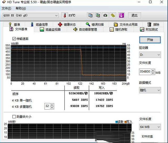

MLC闪存会掉速吗  要复现掉速现象需要连续复制大量文件到Q200内,小编一口气复制了37个Win7系统安装镜像,差不多有118GB,超过了Q200 240G可用容量的一半。
MLC闪存会掉速吗  可用容量的一半是一个关键点,Q200运用全盘SLC Mode,简单说就是把MLC当SLC用。和通常TLC固态硬盘不一样,Q200写入100MB/s的状态通过简单闲置是不会恢复的,就仿佛是永久掉速一样,但其实只要删除几个文件,或者多跑几次AS测验后速度又会自动恢复正常,这是什么原理呢?请继续看储存极客的研究发现。

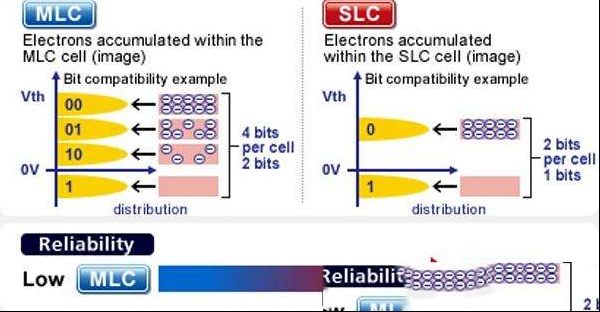

MLC闪存会掉速吗  这种现象与ToshibaQ200运用的SLC Mode有关。将MLC闪存以SLC形态运用在固态硬盘当中并不鲜见,美光和已经归入Toshiba旗下的OCZ都有先例,目的都是为了更高的写入速度以及耐久度表现(闪存耐擦写次数提升6倍以上)。

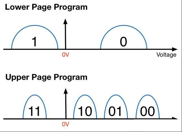

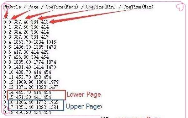

  非常巧合的是,MLC闪存也分为Lower Page(低位)和Upper Page(高位),并且低位的写入速度比高位快很多,同时对低位的写入更少出错,所以MLC闪存在使用SLC Mode当成SLC运用时,会只利用Lower Page低位,而让Upper Page高位空着。这种情景和软卧车厢包间内人少时大家喜欢躺下铺一样,毕竟下铺没人干嘛还要费力爬上去呢?

MLC闪存会掉速吗  即便是SLC缓存用完进入强制GC的100MB/s写入阶段,实际运用效能也不会有多大影响,毕竟作为硬盘来说,有限的空间不可能只写不删,而只要有删除就能即刻释放出空间,变成SLC Cache迎接新数据的高速写入。所以说Q200用过半盘后掉速只是表象,实际家用条件下运用并不会有卡慢发生,速度也几乎和空盘时一样。
