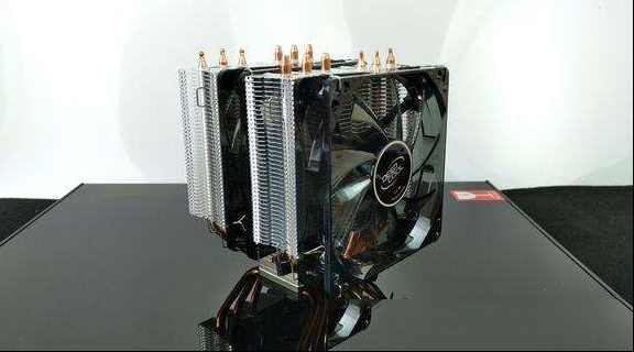

散热器正面:
  风扇的造型依旧是镰刀 风12DB的改良版风扇,比起镰刀STB120的扇子在静音上有些差距,但是选用12DB来做散热器的主力风扇是考虑到这款散热器的鳍片面积相较于镰刀赤兔马来说要大一些。

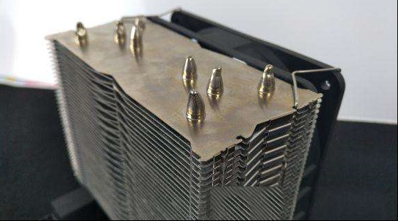

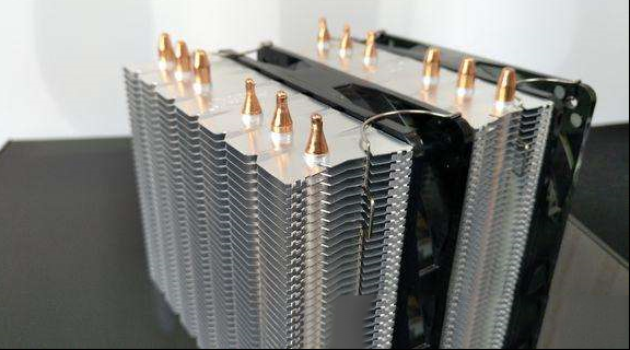

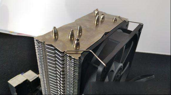

散热器顶部
  四根镀镍的热管用穿fin工艺链接,顶部可以看到只有顶部的鳍片是镀镍的,这个和采融B81的做法如出一辙,当然全镀镍版本可能也会有,毕竟笔者弄到的是工程样品嘛。
  既然是工程样品,所以顶部的镰刀的LOGO并没有打上去。

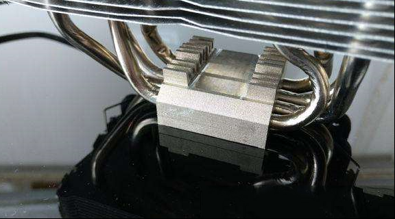

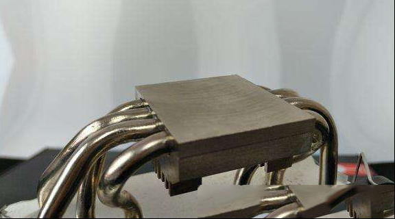

散热器底部:
  这款镰刀散热器的底部是采用回流焊接工艺,铜底镀镍,至于这块是什么材质我还真不知道,手里的散热器没有一种是这样磨砂质感的材质.
  热管弯折这块以一根做的是非常惨的,出现显著的褶皱。不知道量产版本是否还会出现这个问题。

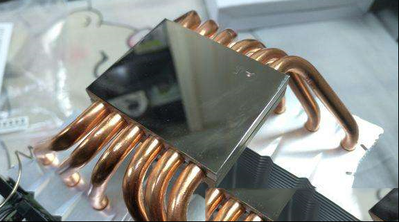

  底部铜底镜面,不过似乎也算不上是镜面,感觉是直接打磨抛光之后的产物。

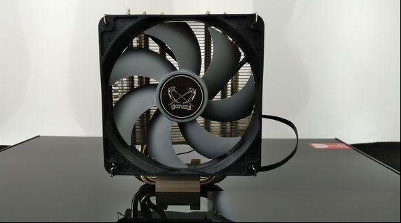

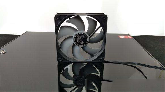

镰刀4热管镀镍电脑散热器测评——风扇方面:

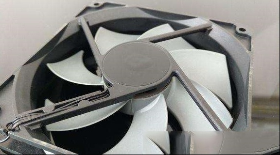

  改进版镰刀风12DB风扇,7扇叶规划,由于是工程样品,背部没有任何标注。

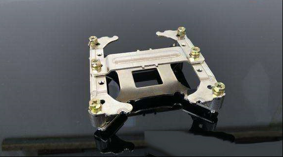

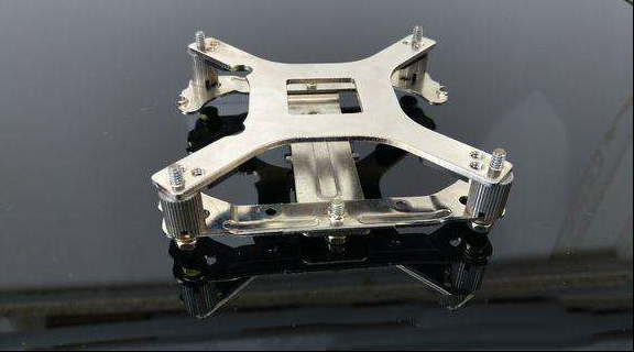

镰刀4热管镀镍电脑散热器测评——扣具方面
  这款镰刀散热器是全平台全金属扣具,支持AM4平台的运用。
  扣具方面做的非常简单,可以说除了九州风神超频三的祖传5毛扣具以外这是我见过最简单干净的扣具,其仿照利民祖传的压力扣具的规划,桥梁式的规划使散热器和处理器更完美的贴合。

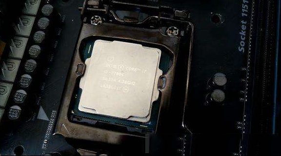

镰刀4热管镀镍电脑散热器测评——测验平台:
处理器 I7 7700K oc4.6G
主板 技嘉Z170X-UD3
内存 宇瞻黑豹系列银色版 3000Hmz 8GX2

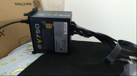

电源 酷冷至尊V750

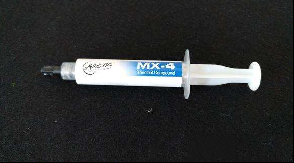

硅脂 Arctic MX-4 20g

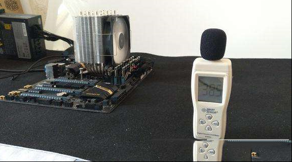

  由于测评周期比较长,白天室温变化巨大,所以我化身一枚夜猫子,所有测评都为凌晨测评。电源方面手上没有无风扇规划的电源,所以只能用我手上最安静的酷冷至尊V750来测验了。

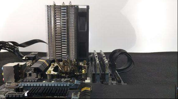

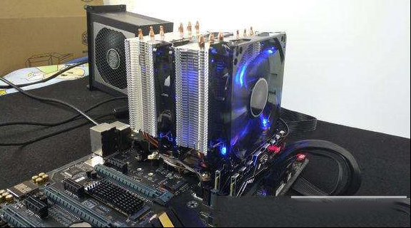

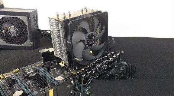

镰刀4热管镀镍电脑散热器测评——安装效果:
  由于这款散热器采用的是歪脖规划,所以全程不挡内存,但是我还是插B1,B2槽,比较后面对比的散热器有会挡住的。
扣具方面:
  不知道在量产版本扣具的螺丝是否会有所变化,只觉得这种螺丝是不是有点太大众化了路边五金店多得是,还是说这种螺丝的规划使镰刀的有意而为之呢?

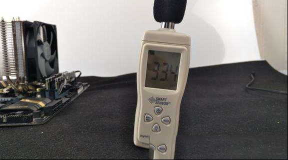

镰刀4热管镀镍电脑散热器测评

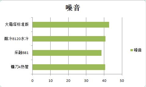

室内噪音:33.4db

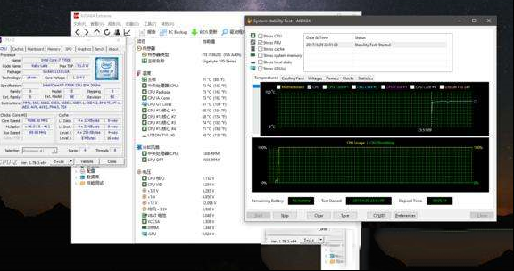

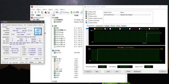

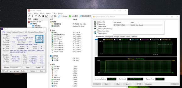

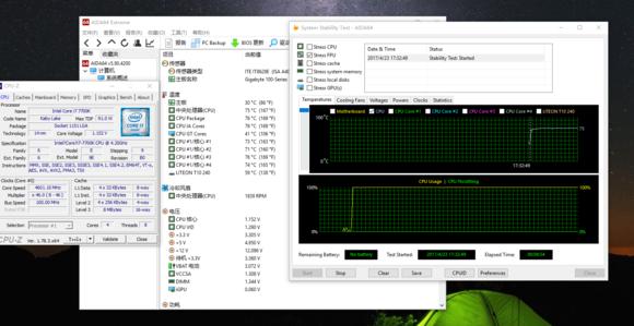

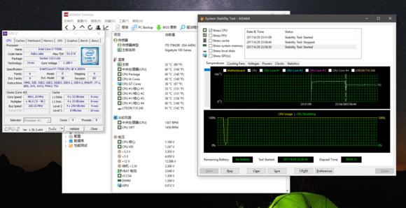

镰刀新款4热管散热器Aida64烤机数据:
Aida64 cpu 60度
Adia64 fpu 75度
采融B81烤鸡数据:
aida65 cpu 63度
adia64 fpu 78度
噪音 38.5db

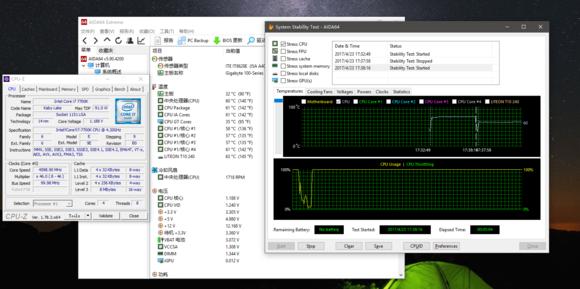

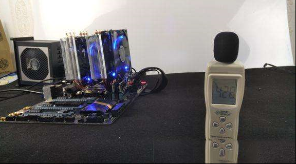

九州风神大霜塔标准版:
由于高度完美避免了内存兼容问题
大霜塔标准版数据:
aida64 cpu 62度
adia64 fpu 73度
噪音 42.8

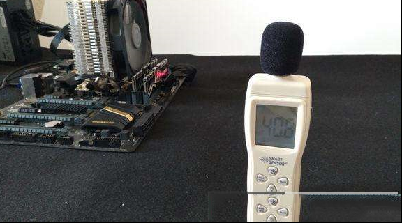

  严重怀疑这个分贝仪是假的,我咋觉得那么吵嘞
  拆大霜塔的时候发现底面竟然掉了一小块。

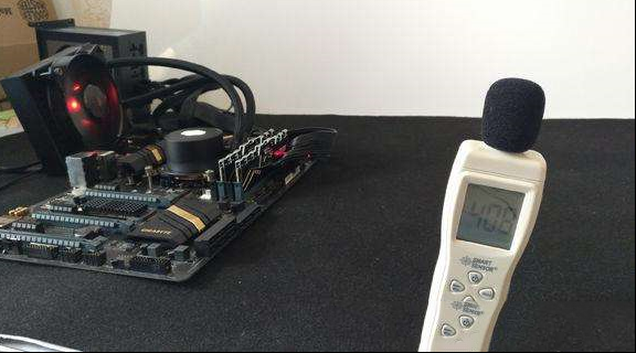

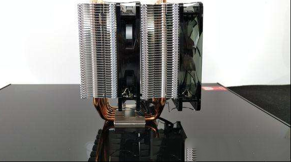

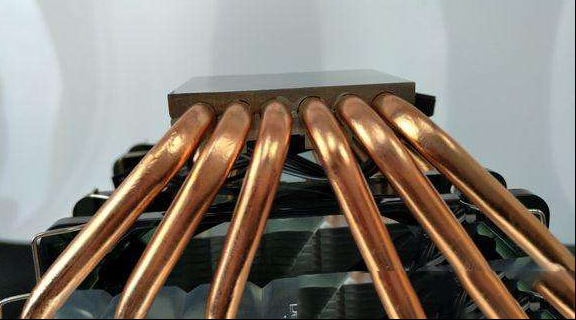

  酷冷至尊冰神B120:不好意思就一张图,懒得拍特写。
酷冷至尊冰神B120数据:
aida64 cpu 63度
aida64 fpu 77度
噪音 40.8db
