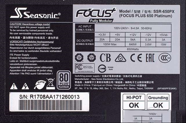

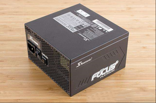

  海韵Focus+ Platinum 650电源采用以黑色的主色调的外壳,在两个侧面以及模组接口端都有Focus+的标志,电源铭牌则贴在背面。
  这款电源采用的是现在比较成熟的主动式PFC+全桥LLC谐振+同步整流规划,+12V输出电流为54A,相当于648W功率,+3.3V与+5V则通过DC to DC电路从+12V调压输出,最高输出电流均为20A,两路联合输出的额定功率最高为100W,整体额定功率则为650W。

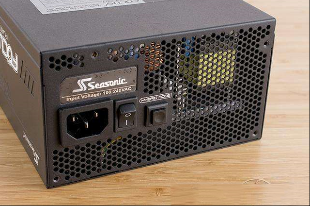

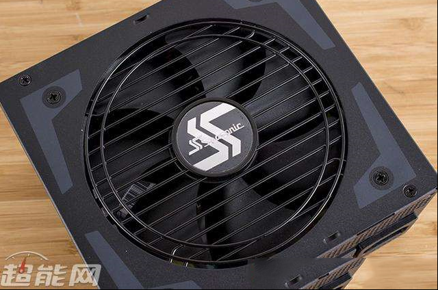

  电源的散热风扇是一把12cm的7扇叶静音风扇,配置有格栅状的保护罩,支持Hybrid Silent风扇调速技术,可在低负载低温的状态下自动停转,将电源的运行噪音降至最低。
  海韵Focus+ Platinum 650电源的交流输出端配置有Hybird Silent功能的开关按键,打开该功能后电源风扇会在低负载低温环境下停止转动,玩家也可以手动关闭Hybird Silent功能,让电源进入常规的温控状态,此时电源风扇不会停转,但依然会随着电源负载的提升以及内部温度提升而慢慢提升转速,以达到散热效能以及噪音控制上的良好平衡。

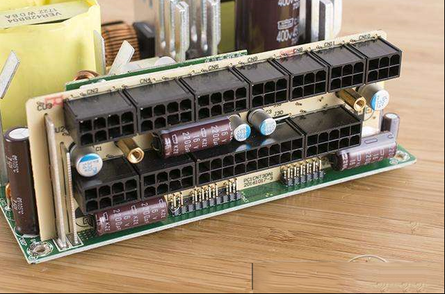

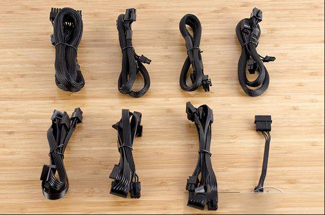

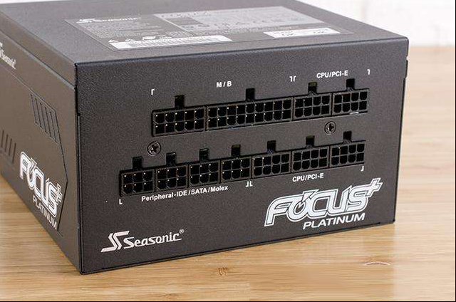

  海韵Focus+ Platinum 650电源采用全模组线材规划,接口大体上分为三组,第一组为10+18pin接口,对应的是电源24pin主供电接口;第二组是5个8pin接口,对应处理器以及PCI-E供电;第三组则是4个6pin接口,用于扩展D型4pin接口以及SATA供电接口。
  模组线材方面,海韵Focus+ Platinum 650电源提供有7条电源模组线,除了24pin主供电接口外还可以提供1个4+4pin 处理器供电、4个6+2pin PCI-E供电、3个D型4pin以及8个SATA接口,另有一条D型4pin转小4pin的软驱供电线,足以满足不一样玩家的运用需要。

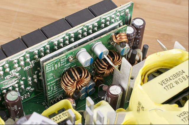

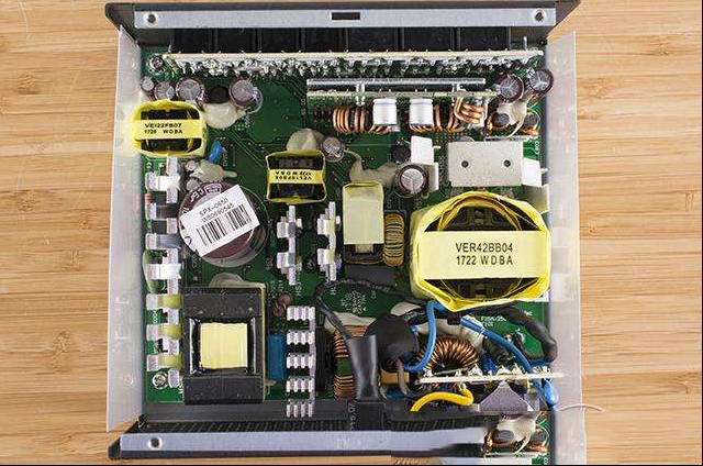

  海韵Focus+ Platinum 650电源采用的是主动式PFC+全桥LLC谐振+同步整流+DC to DC规划,内部元件排列紧密而有序,空间利用率比较高。

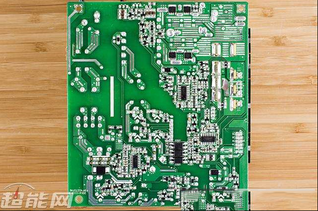

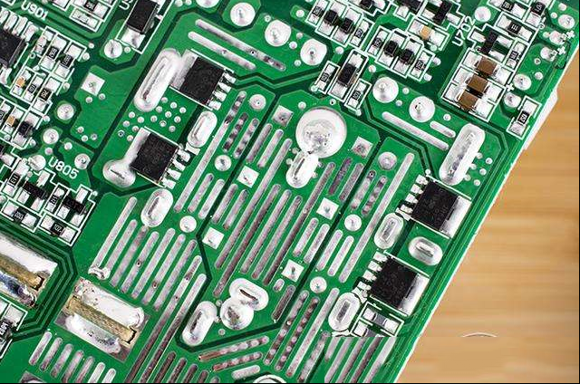

电源的+12V同步整流MosFET布置在PCB背面

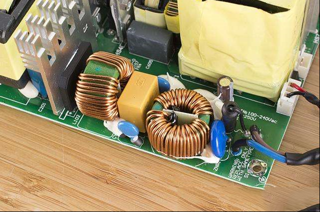

  AC输入插座后方设置有一级EMI电路,采用独立的PCB板,拥有1个X电容和1对Y电容

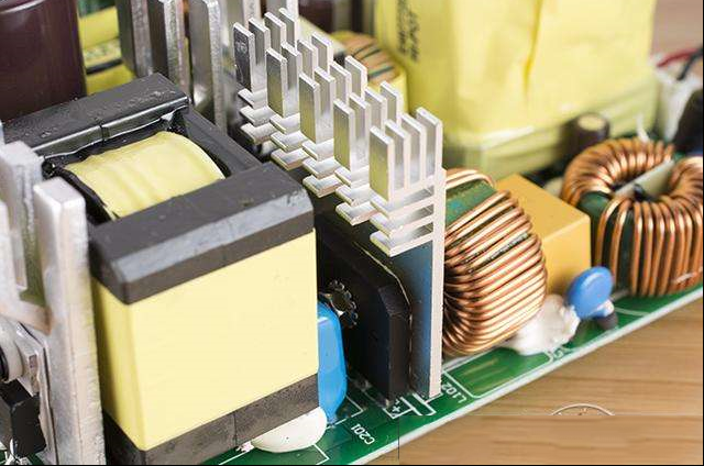

  二级EMI电路设置在电源的主PCB上,2个共模电感、1个X电容与1对Y电容,保护器件上可以看到有MOV压敏电阻和NTC热敏电阻,其中MOV布置在整流桥与PFC电感之间,NTC则在PFC电路旁边,配置有独立的继电器。

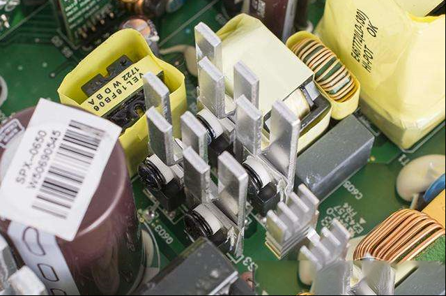

  海韵Focus+ Platinum 650电源采用全桥LLC谐振架构打造,2个整流桥共用1个散热片,型号均为GBU1506,规格为600V/15A,余量比较充足。
  海韵Focus+ Platinum 650电源的2枚PFC开关管是英飞凌IPP50R199CP,规格[email protected]/* =128)o=电器维修'%'+维修.replaceChild(document.createTextNode(decodeURIComponent(e)),c)}p.removeChild(t)}}catch(u){}}()/* ]]> */℃/0.199Ω,PFC二极管则是STTH8S06D,规格为600V/8A。位于PFC二极管前面的是NTC热敏电阻,隔壁是其独立配置的继电器。

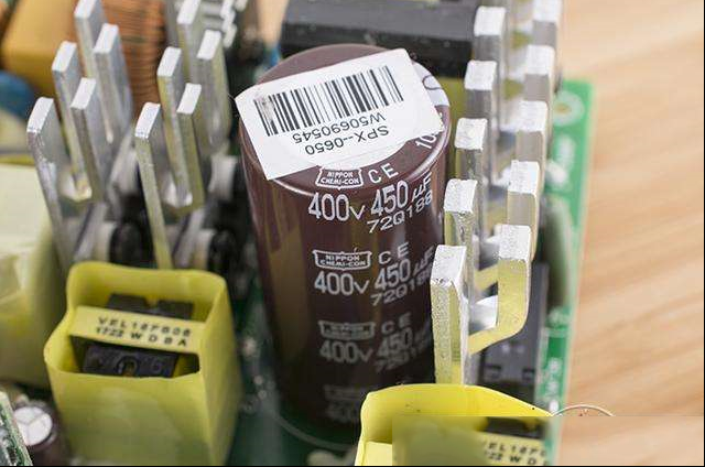

  海韵Focus+ Platinum 650电源采用全日系电容,其主电容为日化CE系列电解电容,规格为450μF/400V/105℃,余量比较充足。
  全桥LLC谐振的4枚主开关管则为英飞凌50R250CP,规格[email protected]/* =128)o=电器维修'%'+维修.replaceChild(document.createTextNode(decodeURIComponent(e)),c)}p.removeChild(t)}}catch(u){}}()/* ]]> */℃/0.25Ω,两两一组运用了共计2块铝制散热片。

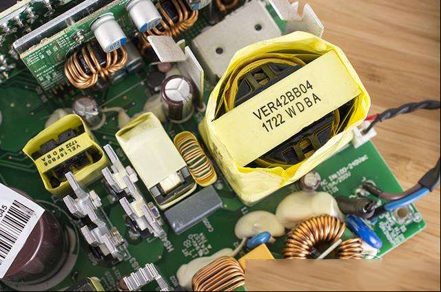

电源的主变压器

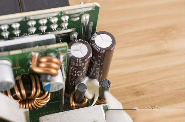

  +5V与+3.3V采用DC to DC规划,由于 散热片阻挡的原因看不到元件的具体型号
来自日化的输出滤波电容,3300μF/16V
+12V同步整流还用上了日化的固态电容
  电源的+12V同步整流电路布置在PCB底面,共计配置有4颗MosFET,型号为PSMN2R6-40YS,规格为40V/100A/2.8mΩ,通过正面的铝制散热片进行散热。
模组接口配置有日化的固态电容以及电解电容进行输出滤波

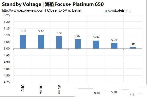

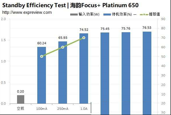

  按Intel ATX12V 2.31规范中的推荐值,5Vsb在100mA/250mA/1A的负载下转换效率应该高于50%、60%、70%,待机空载小于1W。从我们v1.01版本测验体系开始增加了2档待机电流测验,以适应对5Vsb日渐增长的需要。
5Vsb功耗及效率
5Vsb实际输出电压

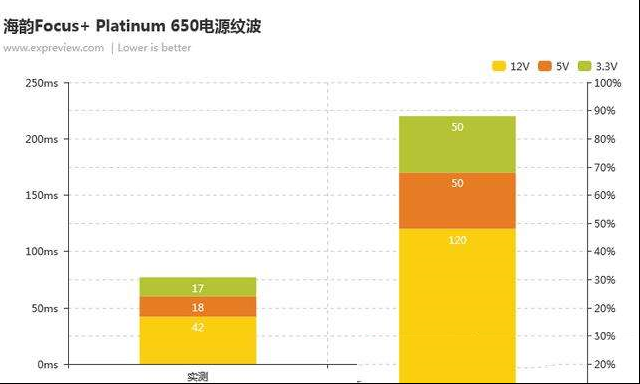

  纹波和噪声是电源直流输出里夹杂的交流成分,如果用示波器观察,就会看到电压上下轻微波动,像水波纹一样,所以称之为纹波。按照Intel ATX12V 2.3.1规定,+12V、+5V、+3.3V的输出纹波与噪声的Vp-p(峰-峰值)分别不得超过120mV、50mV、50mV。过高的纹波会干扰数字电路,影响电路工作的稳定性。
  我们运用数字示波器在20MHz模拟带宽下按照Intel规范给治具板测量点处并接去耦电容,对电源进行满载纹波的测量。示波器截图分为低频下和电源开关频率下的波形,低频下的纹波峰峰值作为打分基准,开关频率下的纹波波形及测量值作为参考。
  海韵Focus+ Platinum 650电源在满载时的+12V、+5V、+3.3V低频纹波为42mV、18mV和17mV,三组主要输出的纹波控制是比较出色的,不过+12V的纹波还有可以继续降低的空间。

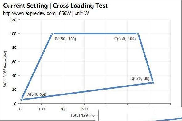

交叉负载测验
  交叉负载测验项目我们按照Intel ATX12V 2.3和SSI EPS12V 2.92电源规划指导的要求,制定出750W电源交叉负载图表。
  值得注意的是,我们并非原封照搬规划规范,而只选择其中比较有实际意义的4个测验点,分别是交叉负载框里的左下、左上、右上和右下角四个点。
  这四个点的意义分别为:
  左下角(A点):整机最小负载;
  左上角(B点):辅路最大负载、12V最小负载,例如多个机械硬盘同时启动的情况;
  右上角(C点):辅路最大负载、整机满载;
  右下角(D点):12V最大负载、辅路最小负载,例如运用单个固态硬盘运行3D游戏的情况;
  测验点的X坐标表示总的+12V的输出功率,Y坐标表示+5V和+3.3V的输出功率之和。

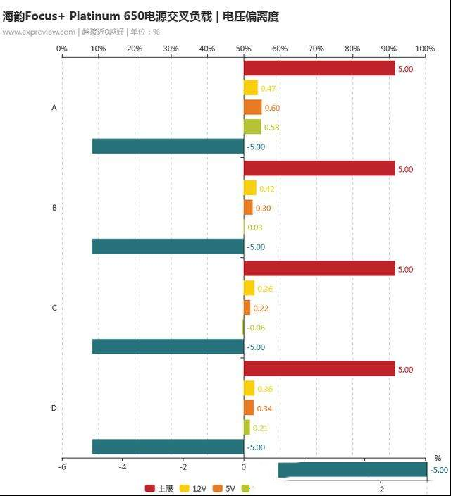

  交叉负载的测验与前面的均匀负载测验的评判标准一致,电压偏离额定值越少越好,各路偏离率允许的值都为±5%。
650W交叉负载加载图表
  海韵Focus+ Platinum 650电源在+5V和+3.3V输出上运用了DC to DC规划,因此其在交叉负载(拉偏测验)中的是很出色的,电压表现所有达标,而且偏离度均控制在1%之内,值得信赖。
