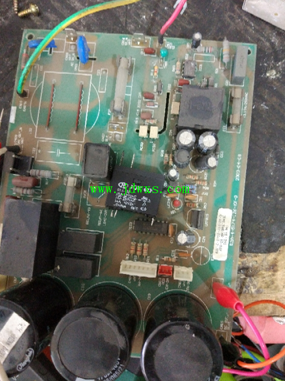

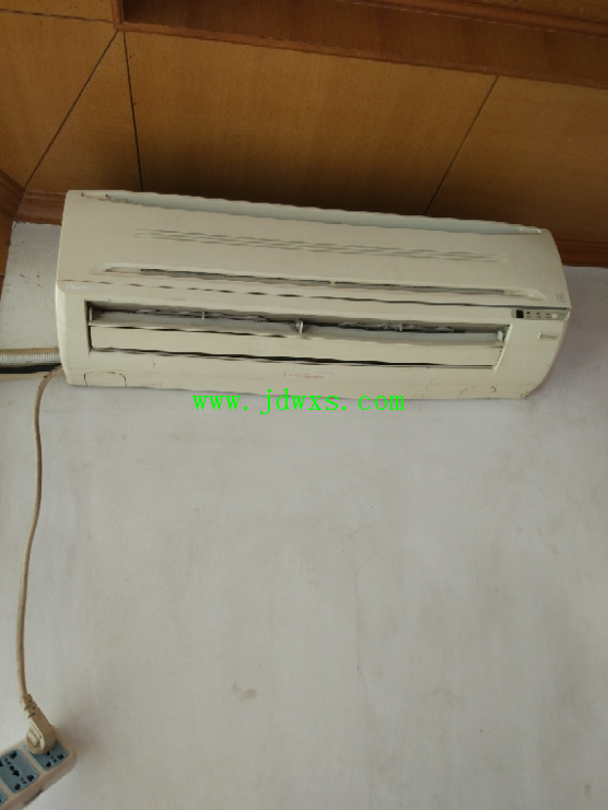

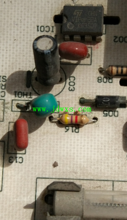

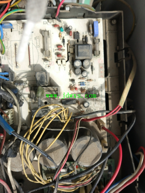

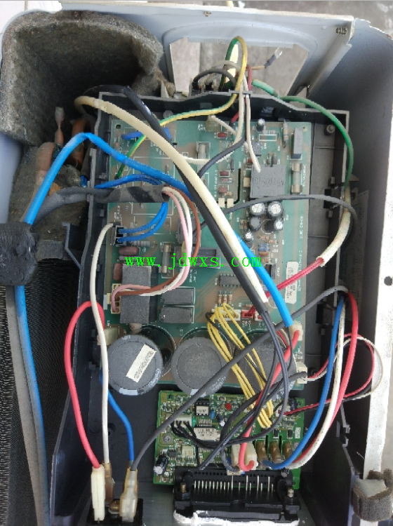

摘要: 海信KFR-2806G/BPA外机板RZA-4-5174-126-xx-0空调开机不制冷的维修分析与维修:检测通信电压有主板有送出220V给外机,那么问题就锁定外机线路板,因为这台机子两年前修过也出现过同样问题,于是直接测位号R16阻值4.7 ...
    海信KFR-2806G/BPA外机板RZA-4-5174-126-xx-0空调开机不制冷的维修分析与维修:检测通信电压有主板有送出220V给外机,那么问题就锁定外机线路板,因为这台机子两年前修过也出现过同样问题,于是直接测位号R16阻值4.7K电阻果然又开路。今天正巧碰到海尔的机子用的外机板跟海信的一样故障出现外机启动一会停机反复这样检测到外机继电器坏了导致PTC电阻发热严重电压降低
