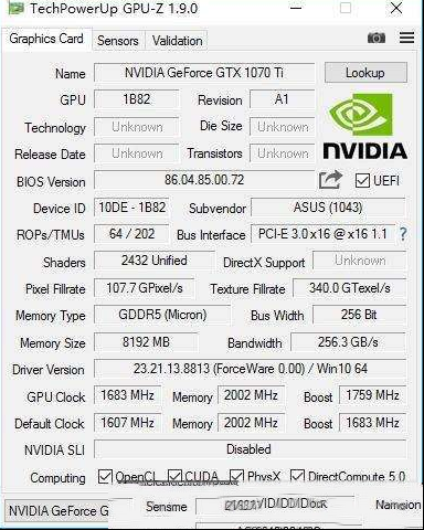

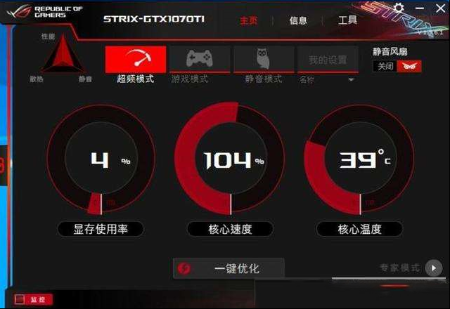

华硕ROG STRIX GTX 1070Ti测评  规格方面,作为一款GTX 1070Ti显卡,华硕的这款产品运用了GP104-300显示核心,拥有2432个CUDA,运用8GB的GDDR5显存,显存位宽为256bit。频率方面,默认状态下雨NVIDIA官方规定的1607~1683MHz完全一致,但可以通过华硕的GPU TweakII的超频模式进行超频,超频幅度达到4%。开启超频模式之后GPU频率达到了1683MHz~1759MHz。另外还可以运用手动超频达到更高的频率。
华硕GPU TweakII软件界面

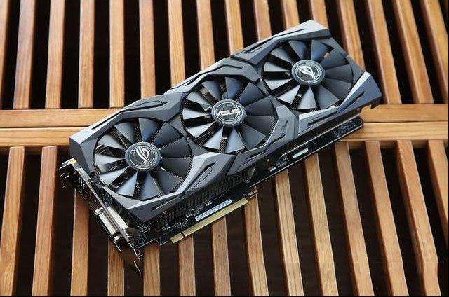

华硕ROG STRIX GTX 1070Ti显卡  外观方面基本上没什么意外的惊喜,依旧是ROG STRIX系列的标准外观规划。三风扇全黑配色搭配棱角分明的线条看上去力量感十足。

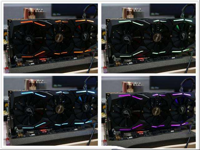

华硕ROG STRIX GTX 1070Ti显卡  显卡正面布置了多处RGB灯带,支持AURA SYNC协议,可以通过AURA软件进行1670万色的颜色调节并且可以和主板、内存和外设进行灯光动态效果的同步。

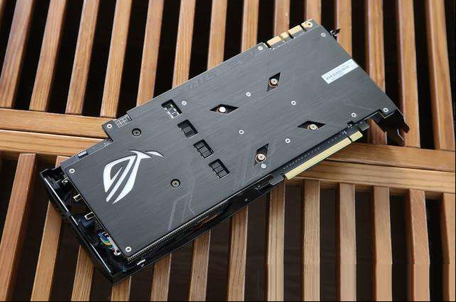

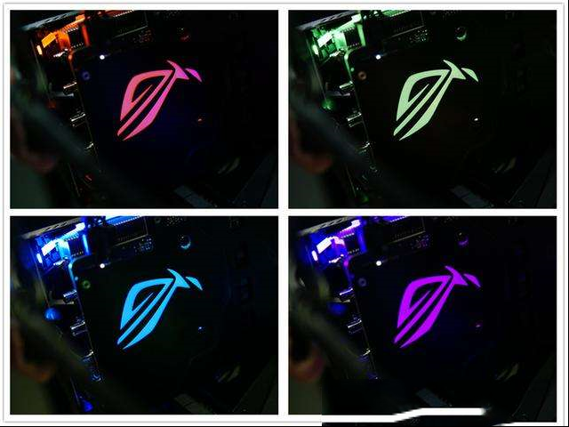

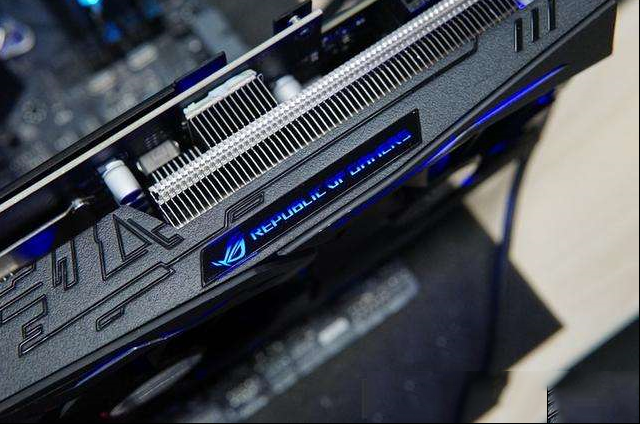

华硕ROG STRIX GTX 1070Ti显卡  背部采用了一体化金属背板,可以有效加强整体强度,防止PCB弯曲受损。同时华硕也在背板上配置了一枚硕大的ROG 信仰灯,这枚LOGO也可以支持AURA RGB灯光效果。
华硕ROG STRIX GTX 1070Ti显卡  信仰灯虽然面积较大,但灯光非常均匀,颜色也倾向于活泼风格,可以很负责任的说华硕AURA灯光系统是现在最强的RGB信仰灯系统,没有之一。
华硕ROG STRIX GTX 1070Ti显卡  以上所有灯光都可以通过华硕AURA软件进行调节,软件提供了多种情景模式可供选择。同时还支持和主板内存以及其它支持AURA SYNC协议的设备进行互联同步。

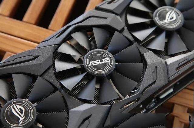

华硕ROG STRIX GTX 1070Ti显卡  华硕GTX 1070Ti的散热器采用了三枚11片专利形状扇叶的9cm直径风扇,可以提供更强的风压和更大的风量,同时大幅度降低风扇噪音。同时还支持了低负载风扇停转,可以进一步降低网页浏览等低负载使用时主机内部的噪音水平。

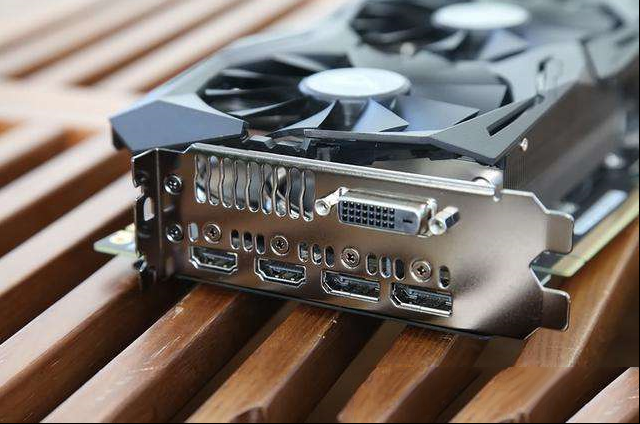

华硕ROG STRIX GTX 1070Ti显卡  接口部分采用了名为“VR友好”的规划,提供了两个HDMI2.0接口,可以更好适配VR设备。另外还有两个DP1.4规格的接口和一枚DVI接口来兼顾老显示器。

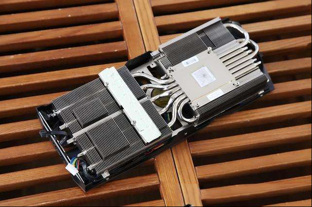

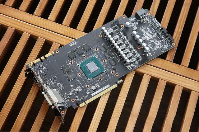

华硕ROG STRIX GTX 1070Ti显卡  与以往的热管直触式散热器不一样,这次华硕采用了大面积镀铬镜面底座+6热管的高规格散热器。同时显著增加了散热片的体积。散热效能相信将有着一定的提升。

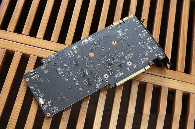

华硕ROG STRIX GTX 1070Ti显卡测评  华硕全自动生产线生产的PCB一如既往的规整漂亮。
华硕ROG STRIX GTX 1070Ti测评  采用全自动制程工艺之后,整个PCB部分变得非常平整顺滑,没有扎手的针脚出现,由于生产过程没有人工干预,良品率和可靠性也得到显著提升。

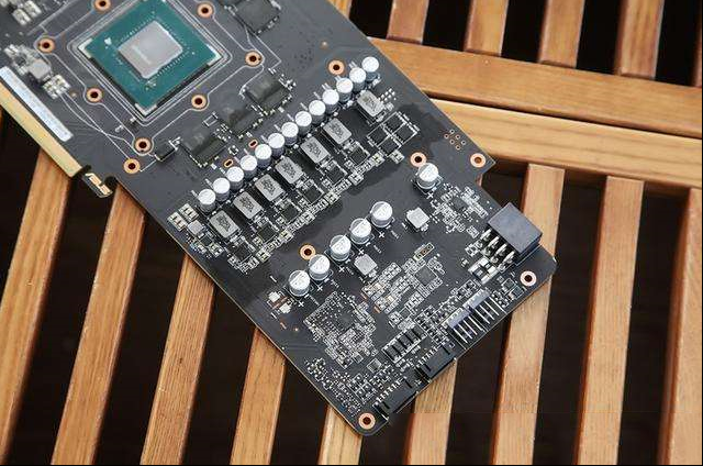

华硕ROG STRIX GTX 1070Ti测评  电源规格方面采用了6+1相超合金数字供电系统,对这样一款TDP只有180W的显卡来说非常够用。

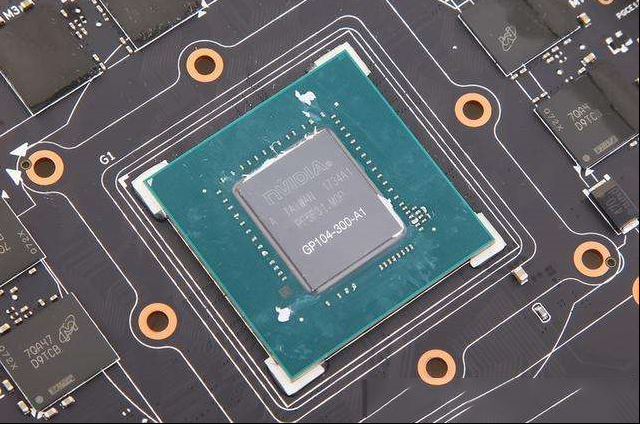

华硕ROG STRIX GTX 1070Ti测评  GPU核心型号为GP104-300-A1,产地为台湾,运用台积电16nm工艺制造。拥有2432个CUDA,基础频率1607MHz,Boost频率为1683MHz。

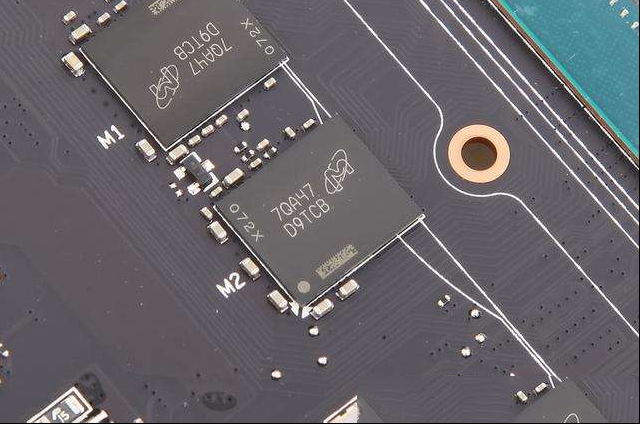

华硕ROG STRIX GTX 1070Ti测评  GDDR5显存来自美光,单颗容量为1GB,等效频率达到8008MHz,总容量8GB,显存位宽达到256bit。

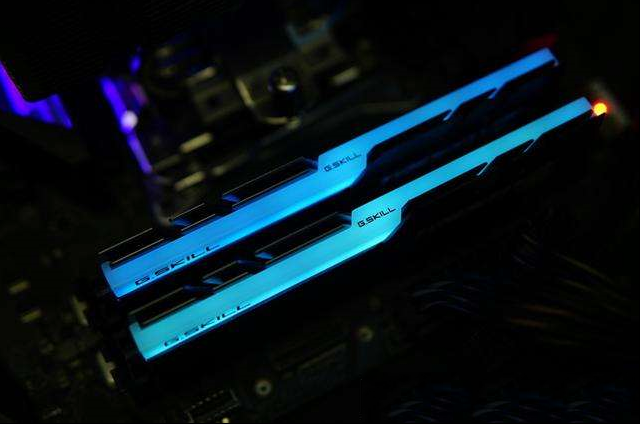

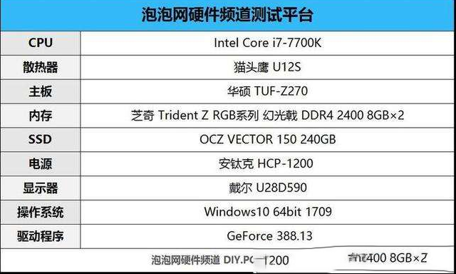

华硕ROG STRIX GTX 1070Ti测评  测验平台方面我们运用了第七代酷睿i7-7700K处理器,华硕TUF Z270主板和双通道8GBx2的芝奇幻光戟DDR4 2400内存。
华硕ROG STRIX GTX 1070Ti显卡测评  同样支持华硕AURA神光同步协议的芝奇幻光戟内存

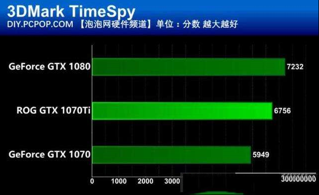

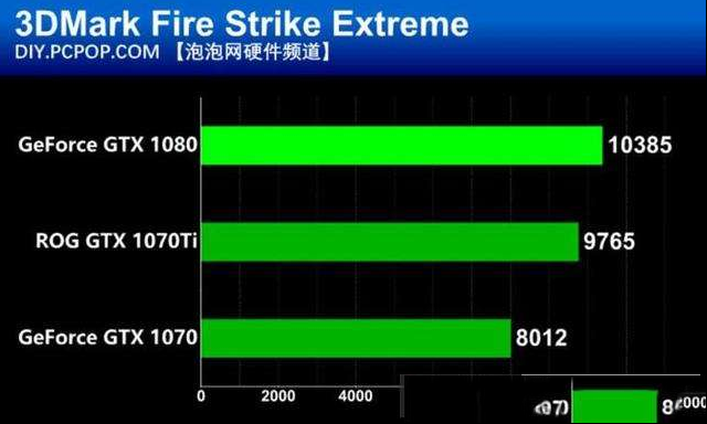

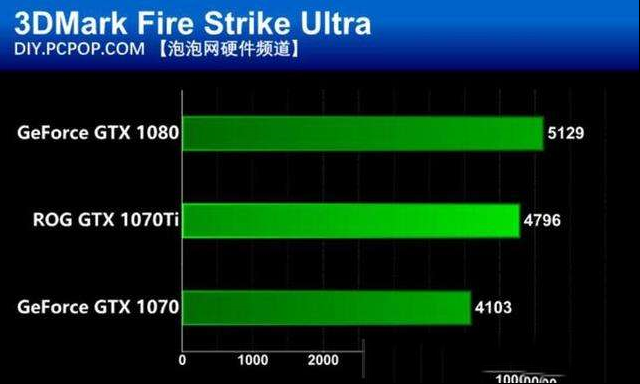

  基准性能测验部分我们运用权威的游戏图形测验工具3DMark进行测验。包括测验2K辨别率性能的FireStrike Extreme模式、测验4K性能的Ultra模式,测验DX12性能的TimeSpy模式。
华硕ROG STRIX GTX 1070Ti测评  从基准性能测验来看,ROG STRIX GTX 1070Ti的性能十分接近GTX 1080公版产品。而相对于GTX 1070则有着相当显著的性能优势,在4K模式下这一优势更是达到了16.8%。

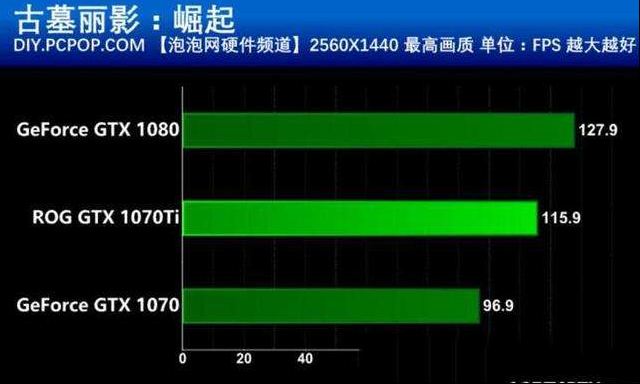

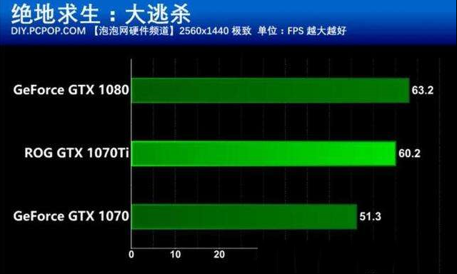

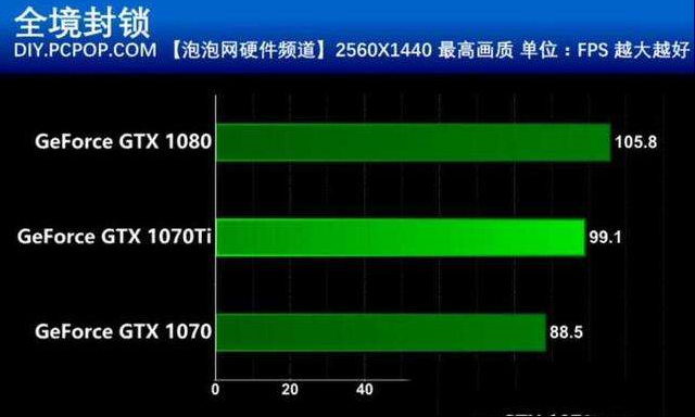

  我们在2160x1440辨别率下测验包括《古墓丽影:崛起》《全境封锁》《守望先锋》和最近大热的大逃杀游戏《绝地求生》。分别开启最高画质,有动态渲染的开启100%渲染倍率。

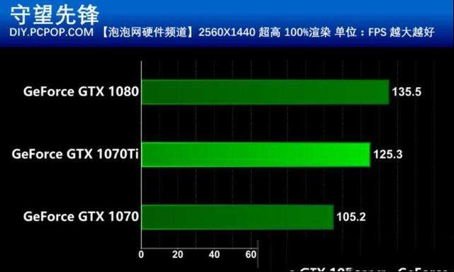

华硕ROG STRIX GTX 1070Ti显卡测评  从游戏测验结果来看,GTX 1070Ti的性能确实和GTX 1080非常接近,大部分游戏的帧率差距都在一位数,世界游戏体验差别很有限,而相对于之前同价位的GTX 1070 来说GTX 1070Ti的性能优势就显著了很多,尤其是在《绝地求生》中的这一差距接近10FPS,已经拉开了很显著的差距。

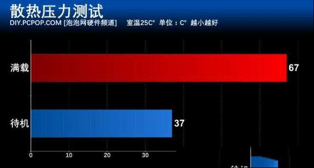

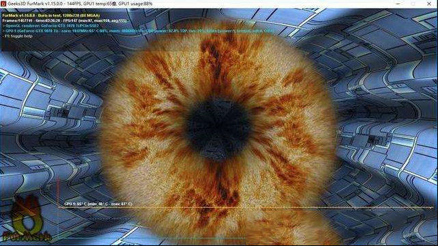

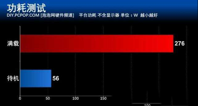

  这部分我们运用Furmark进行烤机测验,经过一段时间的烤机测验记录最高功耗和温度情况。
华硕ROG STRIX GTX 1070Ti显卡测评  可以看到,平台(不含显示器)满载功耗达到了276W,一款400W左右的电源即可满足需要。而散热方面,华硕强大的三风扇6热管镜面底座散热器表现非常理想,满载温度只有67摄氏度左右,相当理想。
