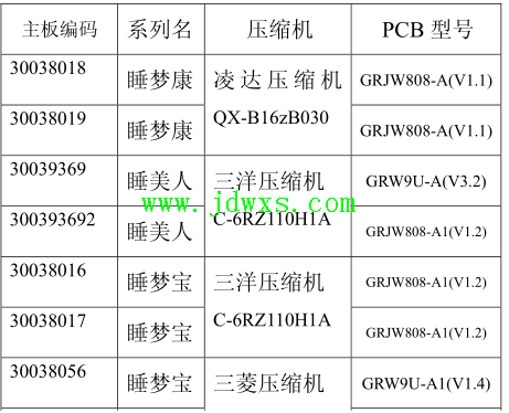

7、本说明适用于睡梦宝、睡梦康、睡美人等机型。

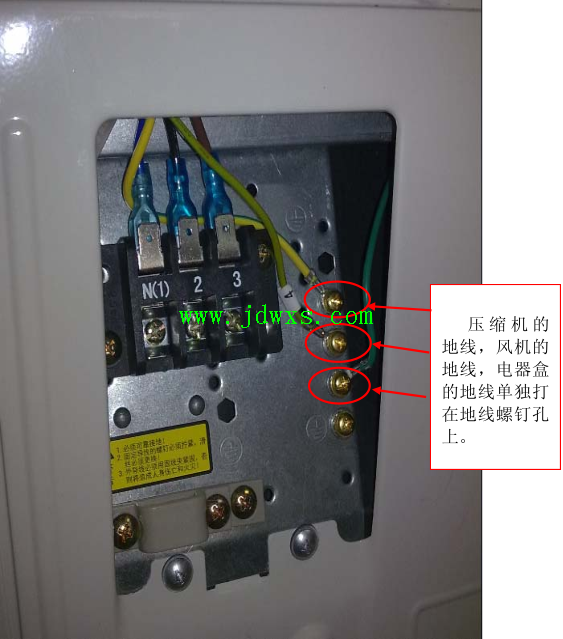

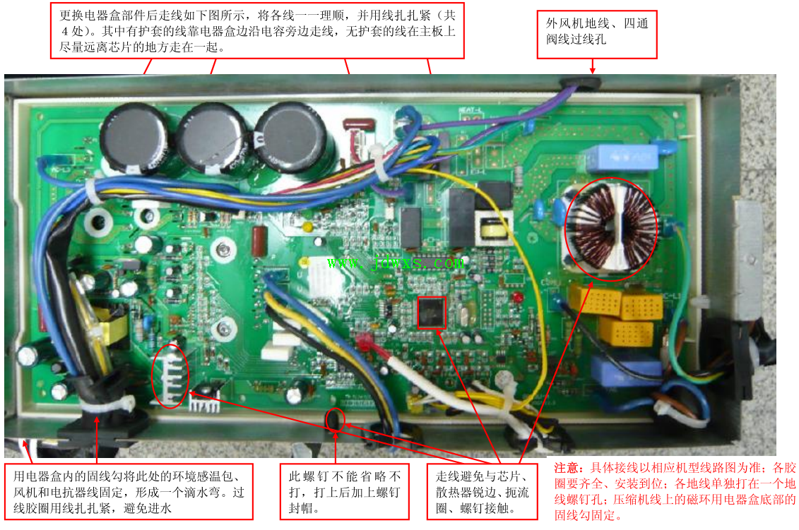

变频电器盒更换注意事项1、更换变频机的外机控制器主板前,必须确认其是合格品之后方可进行更换。每种压缩机对应一种控制器主板,主板和压缩机一一对应,不能互相替换,必须查清故障机型的控制器主板型号,选择完全一致的控制器主板进行更换,不能单纯只根据机型来判断主板型号,否则会造成控制器主板与压缩机不匹配。2、更换压缩机时,同样必须查清故障机型的压缩机型号(风机电容上面贴有压缩机型号标签),选择完全一致的压缩机进行更换,不能单纯只根据机型来判断压缩机型号,否则会造成压缩机与系统管路及控制器的不匹配。3、各线不能碰管,不能碰四通阀体,不能碰压缩机体,不能碰钣金件锐边。 压缩机的地线、风机的地线、电器盒的地线必须单独打在一个地线螺钉孔,严禁一孔打多线,地线示意图如附件所示。4、切实做好电器盒的防水、防潮、防静电措施,在电器盒拆卸和安装过程中必须佩戴静电环,在扎线过程中尽量不要碰元器件。5、严格按照变频电器盒部件维修指导页图示的走线以及扎线方式,图示见附件。各线的插簧必须插到位,严禁虚插、错插、漏插。扎线,严禁配线的两端拉得过紧,要求留有一定的松度,以免配线因被拉过紧脱离插片、连接器或感温包套管等。 线扎头留长 3mm~5mm,防止线扎头过长摩擦盖板发出异响。6、本说明适用于睡梦宝、睡梦康、睡美人等机型。
