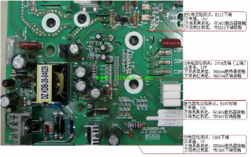

1.2  室外控制器关键位置的测试方法1.2.1 15V/12V/5V

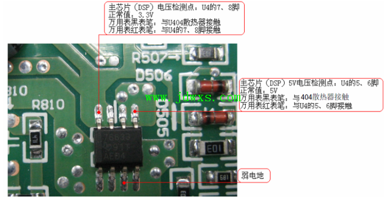

1.2.2 5V 和 和 3.3V  电源的测试点及测试方法

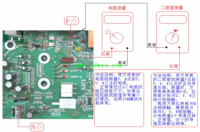

1.2.4 IGBT 和 和 IPM  模块的测试点及测试方法
