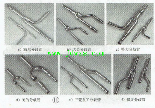

分歧管:就是分配冷媒的"y"型管,如图11所示。使主机的冷媒主管送到各台内机的冷媒分配更合理、均匀。

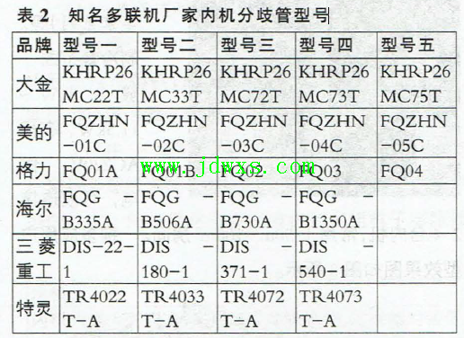

图11目前不同厂家之间为了使机子达到最佳的效果,分歧管的外形、制造还是有一定的差异的,图11列出了多家知名品牌的多联机使用的分歧管外形。针对不同品牌的多联机,分歧营的型号、叫法也有较大的差异,本人总结了部分常用品牌的多联机型号的分歧管供各位同行参考,便于工程应用。一般厂家有规定,不同品牌的多联机其分歧管不能混用,必须专用。例如:大金的分歧管不能用于三菱重工多联机;格力的分岐营不能用于海尔的多联机等等,否则达不到厂家的能效比与质量要求,甚至厂家对这种不规范的施工不再承担机子维保期内的相关义务,因此作为一名安装、维修人员必须要了解不同厂家分歧营的型号、规格,如表2所示。表2知名多联机厂家内机分歧管型号

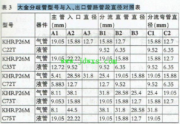

在应用过程中,为了使分歧管连接管道的便捷性,在进、出口管路上集中了不同的扩口直径的管段,便于满足设计以及施工要求。实际应用时,选择合适的管段并使用割刀截取即可,大大提高了作业的效率。表3中列举了大金分歧管型号与入、出口不同管段的直径,其对应的管段参考示意图见图12。

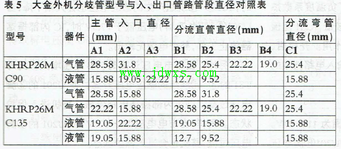

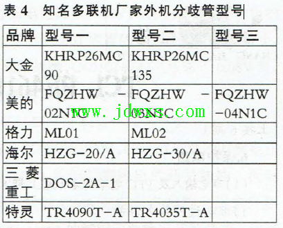

在工程中经常遇到比较大的系统主要通过多台外机并接的模块连接方式,如图13所示,这样避免单一外机故障导致整个空调系统不能正常使用的现象。因此需要通过分歧管(有些厂家把外机的这器件称为分支器、汇聚管等,如图14所示),把多台外机的;令媒汇聚进行集中输送,而不同厂家的多联机的外机分歧营型号、规格差异很大,表4列举了知名多联机厂家的主机分歧管供同行参考,避免安装时选择错误。外机分歧管,在应用中也是依据工程的设计与实际施工,使用割刀在合适的管段进行截取,使多台主机的冷媒汇聚更合理与流畅,阻力更小。表5和图15列举了大金品牌的主机分歧管的管段数据与示意图,供安家装、维修人员参考。
