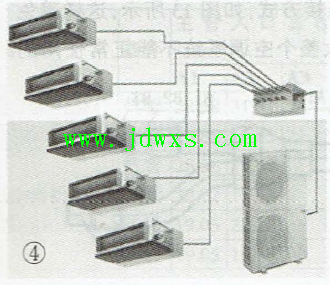

(2)分歧箱连接方式分歧箱连接方式主要通过集中的管路布置与连接,使冷媒的分配更均匀,如图4所示,进一步减少了冷量衰减的影响。

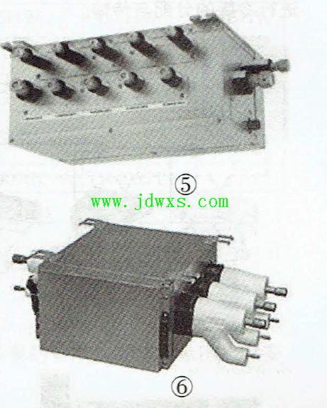

目前采用分歧箱连接方案的企业越来越少,主要有三菱电机的部分机型,如:家用多联机(POWERMULTI系列)和大金供海外部分机型在用。其分歧箱结构如图5、图6所示。

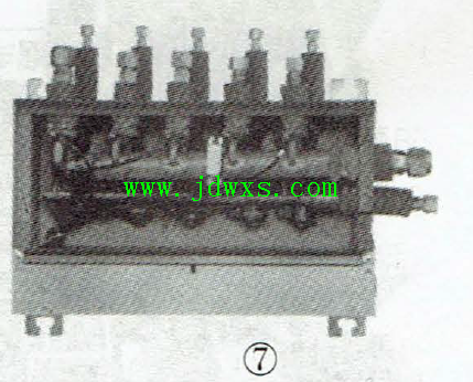

分歧箱接管,主要通过喇叭口连接,无需焊接,没有烧焊带来漏冷媒的隐患,同时可以减少机器铜营长度和空调的衰减系数。分歧箱把多组电子膨胀阀集中在一起,如图7所示,减少了传统内机,因把膨胀阀放置于内机中,导致膨胀阀开口的变化形成冷媒流动、节流产生的噪声。另外,分歧箱安装地点灵活,可以安装在室内或户外,由于管路连接过程无焊接点,因此检修便利,仅需在分歧箱和内机管接口处设置检修口(一般450X450mm)即可,从而避免因管路焊接不良或质量不佳,导致泄漏需要拆天花板检修的麻烦。

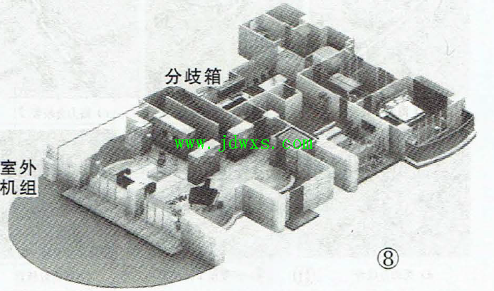

分歧箱连接应用户型效果图,如图8所示。

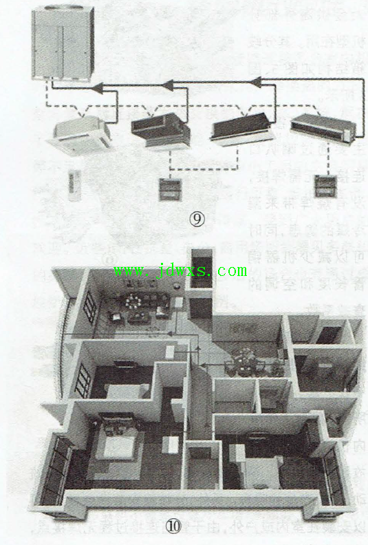

(3)分歧管连接方式分歧管是目前多联机的主要连接形式,如图9、图10所示。绝大部分的国内外品牌均采用这种方式进行冷媒的分配与传输。
