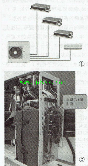

2.多联机连接形式多联机一般是通过管路把外机、内机进行连接,实现冷媒的传送与制冷(暖)。目前常用的有三种形式。(1)一拖多连接方式就是通过外机中安装的多组截止阀,把多台内机管路通过喇叭口方式分别连接在外机截止阀上,实现对系统冷媒的传输与制冷(暖)。工程中,一般把此种连接方式称为一拖多,也有厂家称为超级多联,如图1所示。主要应用于中小户型的住宅。外机使用变频压缩机和多组电子膨胀阀实现变流量的控制,如图2所示。

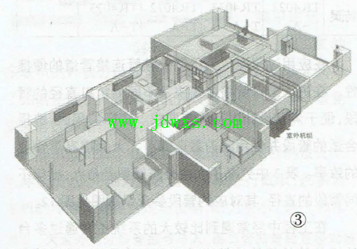

目前超级多联机主要的品牌及产品有:大金(3MAX/4MAX系列)三菱电机(菱尚系列)、三菱重工(SCM系列)、美的(畅享家系列)等。制冷量范围一般为8kW-11.5kW,单相AC220V供电,可以连接2-4台内机,常用于50平方-100平方房间。一拖多应用户型效果图如图3所示。
