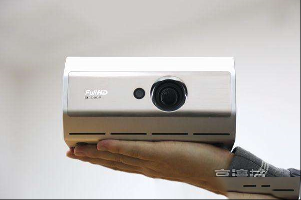

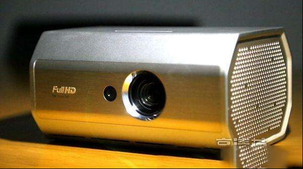

  微鲸投影M1整机体积非常小巧,差不多一本书大小,一手便可掌握,用户能够灵活调整角度,拥有更多观影姿势。整体采用全金属机身规划,金属材质经过精细雕琢,纯金属铝挤外壳采用大面积喷砂工艺(行业内首次),触感细腻,镜头正面则运用了拉丝处理。

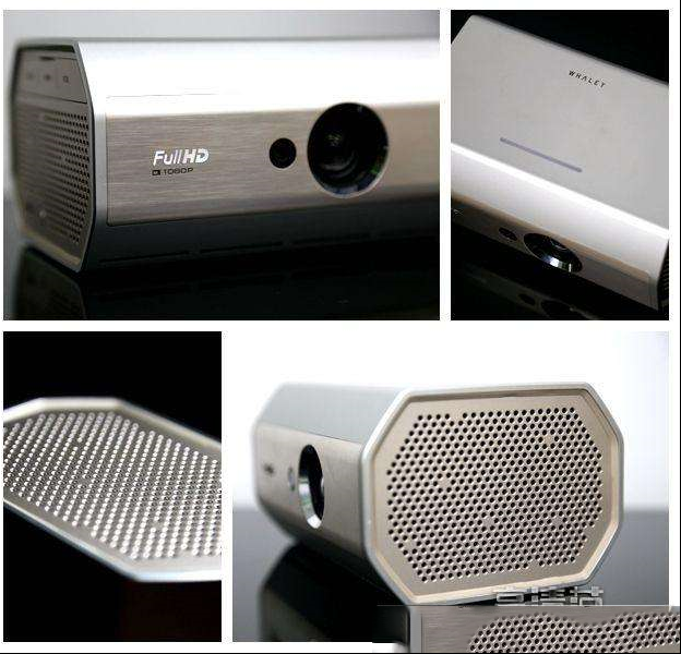

  微鲸M1打破了传统方正的风格规划,采用了八边形的独特造型。整个金属外壳没有一颗螺丝,一体成型、全密闭规划。机身两侧则运用了玫瑰金配色,铂金色+玫瑰金的色彩搭配,方便配合各类家装风格。
  微鲸投影M1具备镀膜高透光密封玻璃镜头,耐磨防刮花,更可方便擦拭,镜头清洗,不积尘更耐用。

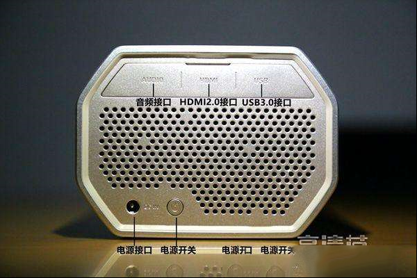

  接口隐藏在机身左侧,并且配有防尘盖保护。从左到右分别是3.5mm音频接口、HDMI2.0、USB3.0以及底部的电源接口和开关按钮。

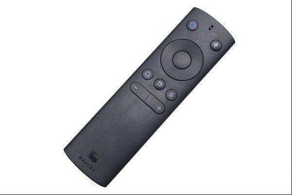

  微鲸M1的蓝牙遥控器采用12键按键布局,按键键程适中、反馈力度较好,按压感显著。语音功能键设置在了开关机键的对称位置,调焦则是通过左右方向键。

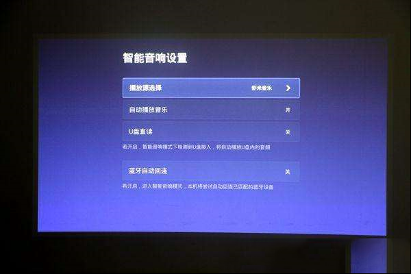

  在音频方面,微鲸M1搭载自主研制的全密闭全景声双扬声系统,运用进口羊毛混合材质的纸盆材质打造,全密闭式音箱结构,内部填充高密度纤维吸音棉阻尼。给用户提供了极佳的声音效果,并且支持杜比、DTS双解码。
  除此之外,微鲸M1能够化身为独立无线WiFi蓝牙音响,支持通过无线WiFi/蓝牙连接播放设备,也可以通过Airplay等方式连接,连网状态下,默认启动网络音乐电台。(支持电台包括虾米/豆瓣/喜马拉雅/蜻蜓/考拉等)

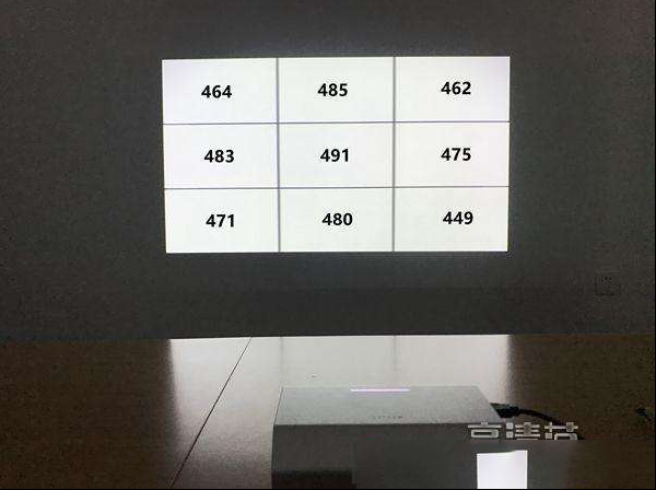

1、亮度测验
  亮度是投影的一项重要指标,亮度直接影响投影投射画面效果,亮度越高投射画面越清晰,下面我们就对微鲸投影M1的亮度实际测验一下。

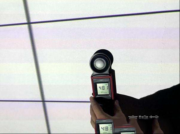

  依旧是运用行业内公认的亮度测验方式即ANSI的9点测验法:将投射画面平均分成九等份,测取每一份中心的亮度,然后通过计算这9个点的平均值,也就是微鲸投影M1的平均照度。
  通过实际测验,微鲸M1的平均照度为473LUX,此次测验的投射面积为1.24㎡,所以本次测验出的实际亮度为587ANSI流明(与官方给出的750ANSI流明有一定出入),由于测验受环境光等原因影响,仅供大家参考。

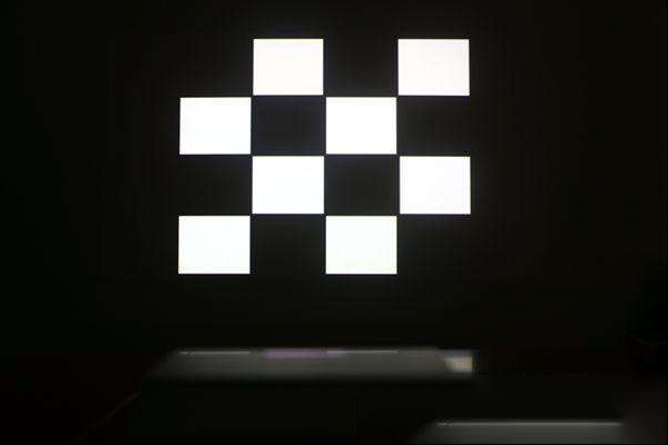

  对比度也是考量投影质量的一个重要标准。对比度即画面白与黑的比值,就是从白到黑的渐变层次。(比值越大,从白到黑的渐变层次就越多,色彩表现越丰富),我们同样采用了ANSI对比度测验法,测验微鲸M1的ANSI对比度。
  测验方式是采取16点黑白相间色块的中央照度,然后8个白色区域亮度平均值和8个黑色区域亮度平均值之间的比值即为ANSI对比度。
  通过高清范测评室的实际测验,微鲸M1的ANSI对比度为77:1。(ANSI对比度数值在100-200之间,即有极佳的画面显示能力;若高于200:1以上,在画面的暗部细节上会呈现的更加出色),测验受环境影响,数值仅供参考。

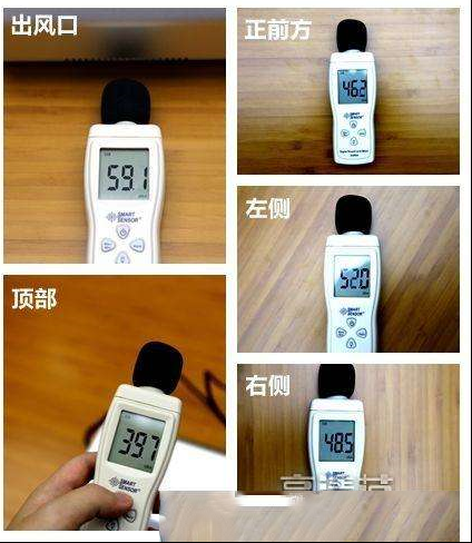

  噪音测验中,我们选在封闭、安静的环境中进行本次测验,将检测仪贴近机身出风口,力求能得到一组相对严格的数据。
  通过实测,出风口的噪音达到了59分贝,机身四周噪音普遍在40-50分贝之间。在分贝等级中,30dB~40dB是较为理想的安静环境,超过50dB会影响休息和睡眠
  我们的实际体验:微鲸M1在安静环境中噪音较显著,与同价位竞品相比较,其表现在可接受范围内。

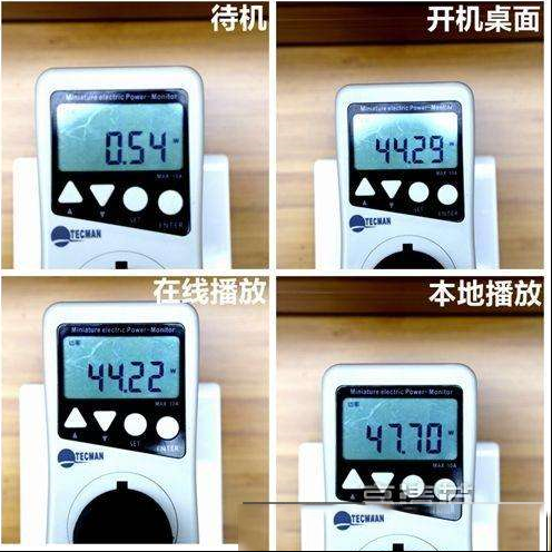

4、功耗测验
  微鲸投影M1在待机状态下功率为0.54W左右,开机亮屏状态下为44.29W左右,
  播放在线视频时功率为44..22W左右,当播放本地4K高清视频时功率为47.70W左右,播放一段时间后,整体功率变化不大。

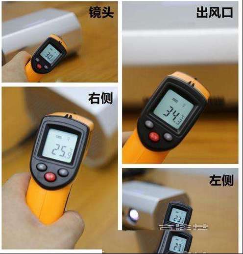

  智能投影为了做到便携性,芯片高度集成,这也就造成了普遍发热较大的情况,长时间运行会出现热失焦、跑焦等情况,对投影的散热能力要求比较高,下面我们就对微鲸M1的四周均进行了温度测验。
  经过测验,出风口温度为34℃,镜头温度为30℃,其它部位温度均接近于室内温度。

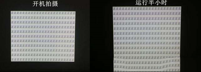

6、虚焦、跑焦测验
  通过实际测验,没有发现虚焦现象,在机器运行半小时后,画面清晰,没有出现显著的跑焦现象。

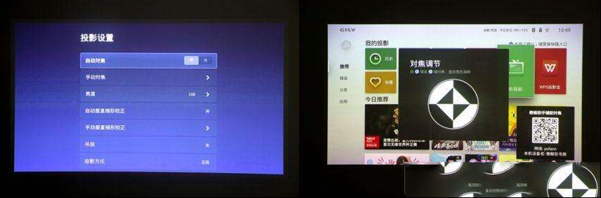

  不少投影用户都遇到过跑焦现象,尤其是在观影过程中,画面忽然不清楚,用户需要自行手动对焦调节,观影体验大打折扣。
  微鲸投影M1支持自动对焦、自动梯形校正,保障了用户运用体验,另外外出办公开会,也免去了移动投影造成频繁调焦的繁琐。我们实际测验,自动对焦速度比较快,基本在1秒内即可完成。
  此外微鲸M1还支持吊装、正投/背投等选项,手动对焦则是通过蓝牙遥控器的左右方向键调节。

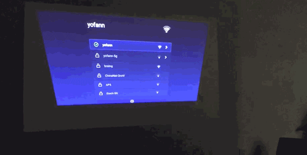

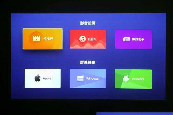

  微鲸投影M1的投屏功能也非常强大,不管你在哪里,用的什么设备和系统,都可以将手中的PC/手机/PAD投放到微鲸投影M1上,支持Airplay/DLNA/Miracast传输协议。
