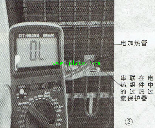

在室内机接线盒中找到给电加热管供电的导线,经测量其电流均为OA。拆开室内机检查,电加热管阻值正常(27 . 8Ω ) ,串联在其中的过热保护器开路, 如图2 所示。换新后试机,电加热电流为8 .3A ,压缩机工作电流为8 .7A ,制热正常。

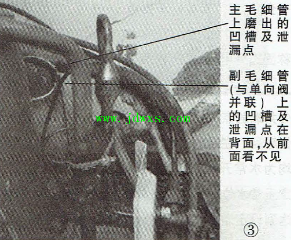

过了几天用户说空调制热又变差了。再次上门检查,判断系统已漏氟。根据经验, 室外机出现漏点的几率大,因为压缩机和室外风机同时运转,机身振动较强,易引起管道因金属疲劳而出现裂缝。拆开室外机外壳,仔细观察热交换器U 形弯管接头,没有漏点摸迹。再查看压缩机、气液分离器、四通阀、毛细管,也没发现漏点。给系统加注少量氟后启动空调,发现主、副毛细管随机身振动相五磨擦。停机查看摩擦处, 两边的毛细管己磨出凹槽,凹槽中有沙眼,如图3所示。用焊料封堵j眉眼,然后抽真空、加氟,故障机修到这里,终于修好值得探讨。。
