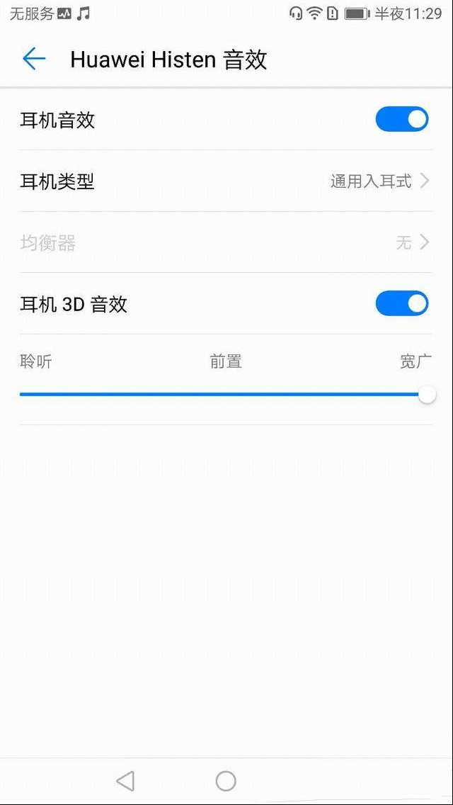

HUAWEI 华为 Mate 10 智能手机-音乐播放器-音效设置
  播放器软件和Mate 9时的差不多,分为在线和本地两个板块,在线内容由QQ音乐提供。本地播放支持主流格式,支持词图匹配,有些不算太冷门的专辑匹配不到,配图也存在一定的错误率。界面看上去有点土,但并不难用,稳定性也不错。播放器内置音效,说实话,没什么用。

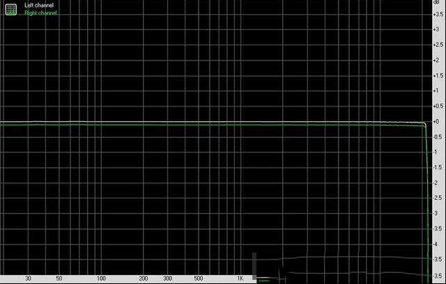

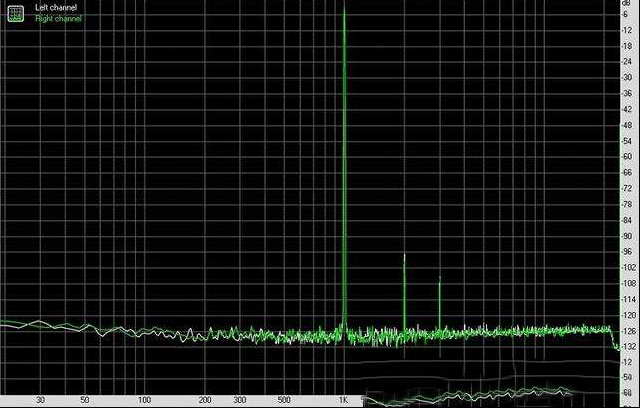

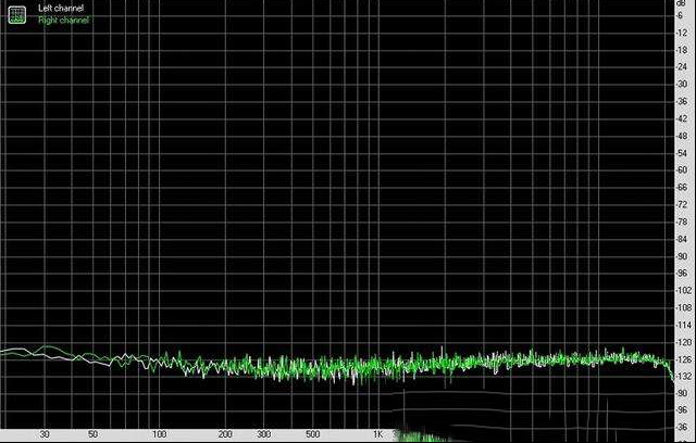

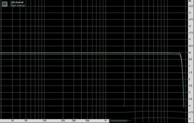

  按照惯例,我们仍旧运用专业声卡进行录入的形式,结合常见的分析,提供直观的测量结果。Mate10最大输出电平为-11dB,比大部分竞品都低。

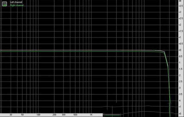

HUAWEI 华为 Mate 10 智能手机-频响曲线
HUAWEI 华为 Mate 10 智能手机-频响曲线[48kHz]
HUAWEI 华为 Mate 10 智能手机-频响曲线[96kHz]

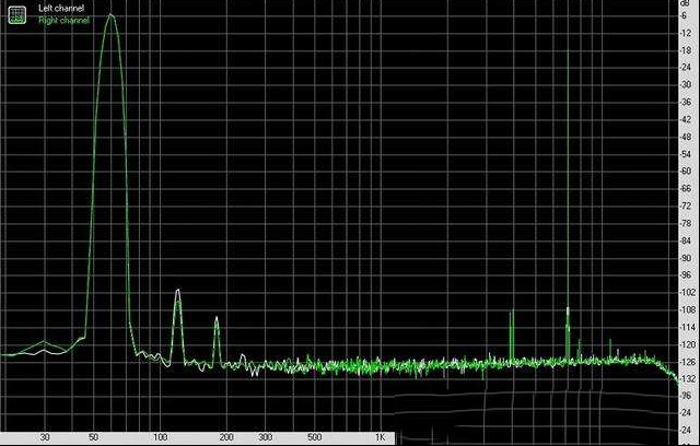

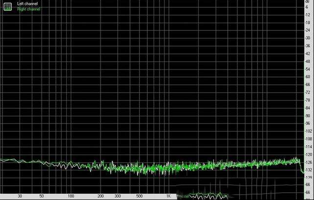

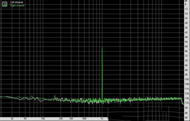

HUAWEI 华为 Mate 10 智能手机-噪声分布
HUAWEI 华为 Mate 10 智能手机-噪声分布[48kHz]
HUAWEI 华为 Mate 10 智能手机-噪声分布[96kHz]

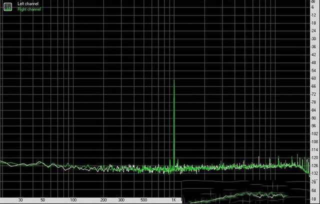

HUAWEI 华为 Mate 10 智能手机-互调失真
HUAWEI 华为 Mate 10 智能手机-互调失真[48kHz]
HUAWEI 华为 Mate 10 智能手机-互调失真[96kHz]

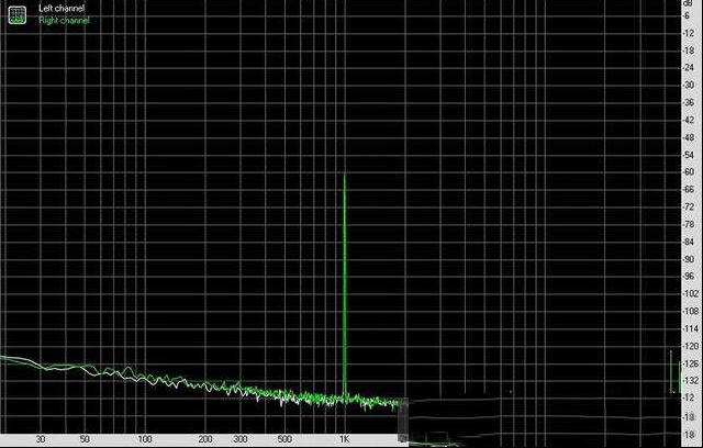

HUAWEI 华为 Mate 10 智能手机-总谐波失真
HUAWEI 华为 Mate 10 智能手机-总谐波失真[48kHz]
HUAWEI 华为 Mate 10 智能手机-总谐波失真[96kHz]

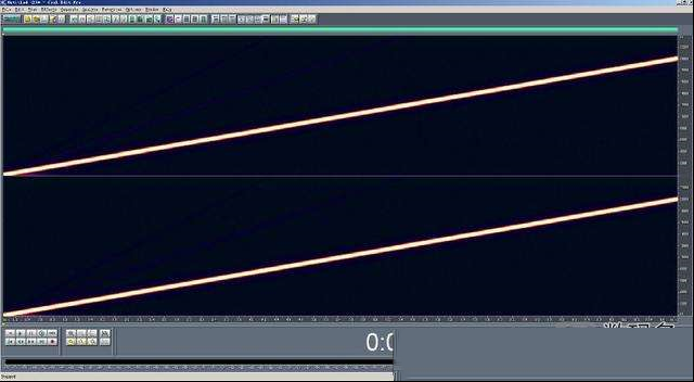

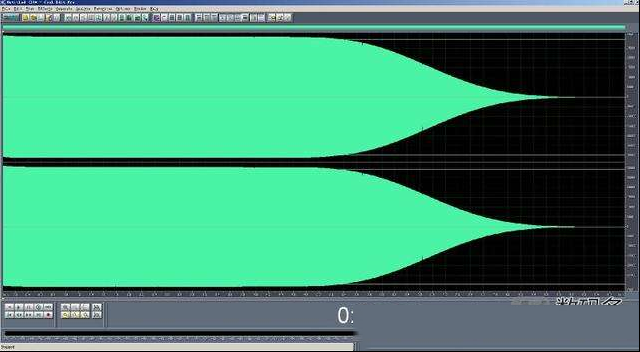

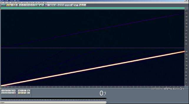

HUAWEI 华为 Mate 10 智能手机-频率扫描
HUAWEI 华为 Mate 10 智能手机-频率扫描[波形]
HUAWEI 华为 Mate 10 智能手机-频率扫描[48kHz]
HUAWEI 华为 Mate 10 智能手机-频率扫描[96kHz]
HUAWEI 华为 Mate 10 智能手机-频率扫描[96kHz][波形]

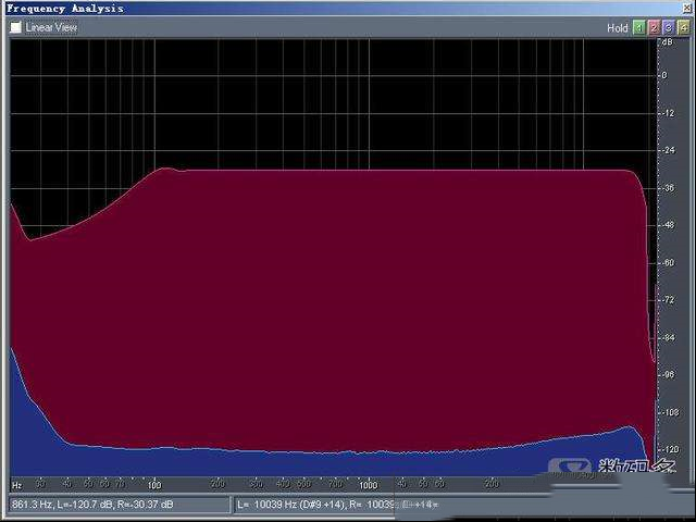

HUAWEI 华为 Mate 10 智能手机-分离度测验
HUAWEI 华为 Mate 10 智能手机-分离度频率分析

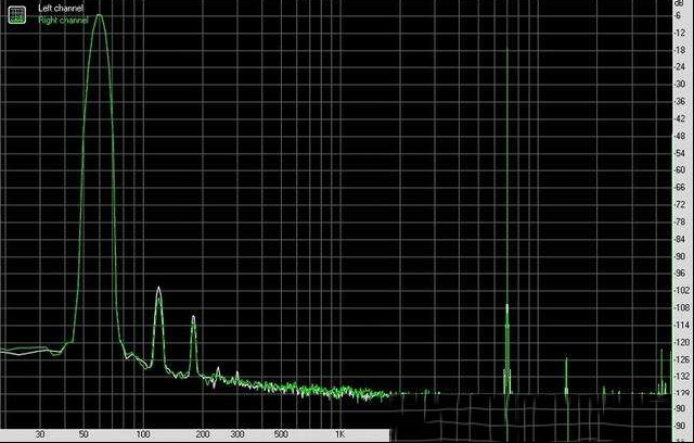

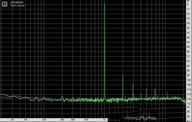

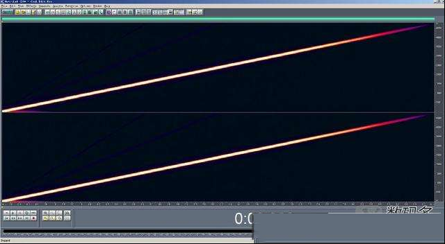

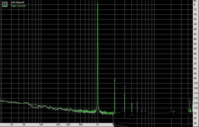

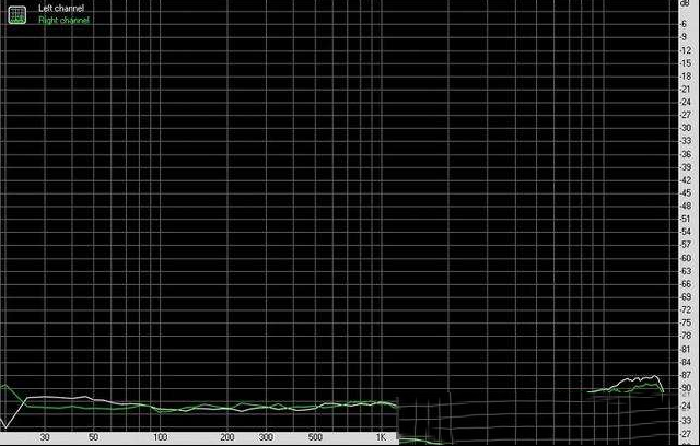

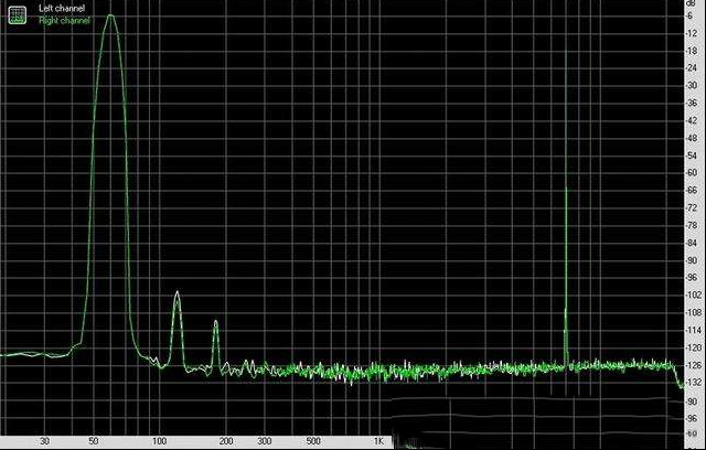

  Mate10 测验顺利完成,和以前一样,44.1kHz下出现了高频衰减,还有一些额外的谐波,在量化数据上不显著,但在图表上能看到分别,这次比以前显著,我们基本可以认定这是SRC。当然,比起以前劣质SRC,现在的情况已经不算糟糕了。这是硬件的锅还是软件的呢?高清采样规格测验通过,但是,高频衰减很严重,不是正常的样子。
  实际听音表现很一般,中性单薄扁平乏力。高频有点糊,但小声听听还可以接受,声音增大后毛刺感趋强,吵人。控制力差,快速打击乐很容易让低频失控,甚至出现破音,谈不上质感,量感也就没意义了,这样的音质表现还停留在几年前中档机型的水准上,可现在是2017年了。这种声音表现比起荣耀9肯定是倒退了,旗舰机型不如中端机型,这真是罕见。Mate 10 和 iPhone 8系、三星Galaxy S8系等机型相比,音质上完全没有竞争力,几乎全面落败,和在售手机相比的话,也比很多中低端的高通机型差。也只能在那些更不讲究的千元机前找点优秀感了,华为大概认为Mate的潜在消费群体都是木耳吧。
