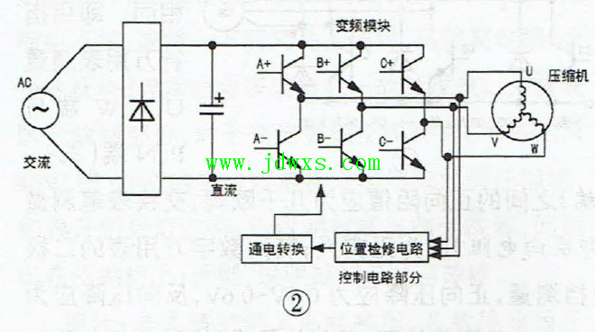

直流变频空调同样是先把工频交流电转换为直流电,并送至功率模块,如图2所示。功率模块也同样受微电脑送来的驱动信号控制,所不同的是功率模块输出的是电压变化的直流也(元逆变环节),压缩机(元刷直流电机)得电运转,且在不同电压下转速不同。从概念上来讲,"直流变频"这一说法是不准确的,因为直流屯的频率本就是0Hz,"变频"之说也就无从谈起。换句话讲,该类空调准确约称法应为"全直流变频空调"。由于人们已经习惯把采用无刷直流电机作为压缩机的空调称为直流变频空调",故本文还是延续这一说法。由于直流变频空调没有逆变环节,因此该类空调更省电.噪声更小。简而言之,直流交频空调与交流变频空调相比:一是少了逆变环节,二是压缩机电机由交流电机换成了无刷直流电机。
