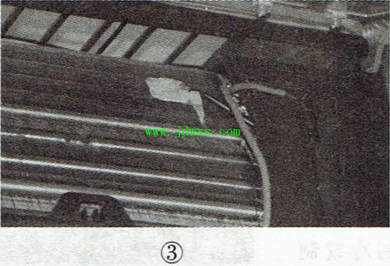

2.重视对温度传感器的检测变频空调中的温度传感器较多,它是变频控制系统的信息采集器件,其好坏直接影响空调的控制功能。室内机中有空气温度传感器和蒸发温度传感器,室外机有空气温度传感器、高压管路温度传感器和低压管路温度传感器、电子膨胀阀进出口液量传感器等。长期使用后,部分传感器的阻值易发生变化,从而导致空调控制性能改变,出现多种多样的故障,其中不乏一些"怪"故障,如:某变频空调室内机空气温度传感器(如图3所示)阻值变大后,引起变频器输出信号的频率低(俗称"不升频),从而出现制冷效果差现象。
检测温度传感器时,首先观察其外观,看有无破损、断线、脱胶等现象,然后将其拔下,边加温边用万用表测量其阻值,正常时其阻值应在一定范围内变化。在更换温度传感器时,为保证控制精度及相同的工作特性,应换用原型号同参数温度传感器。提示:若变频空调控制异常,为判断故障部位,可将室内机控制器上的开关置于"试运行"位直,这时微处理器会向交频器发出频率为50Hz的驱动信号,如采空调能运转且保持该频率不变,通常表明控制电路无故障,这时应重点检查各温度传感器;否则,表明控制电路有故障。3.检测电路前要先对大电容放电变频空调的电控板上的部分电解电容容量很大(2000μF-4700μF),即使切断电源,其两极仍会长时间保持较高的电压。在检测或拆装元器件(尤其是功率模块)前,应先对这类电容放电,并用万用表检测确认大电容中无残存电荷后,方可进行检修或更换元器件。否则,极易导致元器件损坏或触电。4.室内、室外机通信是否正常的判定在变频空调中,室内、室外机之间的通信信号非常重要,只有两者通信正常,室外机才会启动。若怀疑通信电路有故障,可用数字万用表交流电压250V挡测量零线与信号线之间的电压,对于大多数机型而言:上电不开机时,该电压应为直流24V;开机后,该电压应在6V-25V之间不断变化,且室内机通信指示灯持续闪烁。若故障空调在开机数秒后进入保护状态,则上述检测需在机器未进入保护状态前进行。另外,大部分变频空调的室外机具有单独运行(又称单独启动)功能,若启用该功能后,室外机能运行,则表明通信电路正常;若不能运行,则重点检查室外机电源与微处理电路。提示:在检修变频空调外机不启动故障时,应先测通信也压,如果该电压高于25V,则更换室内机通信电路中的24V稳压二极管;如果通信电压为0V,断开室内、室外机连接线后电压升至24V,则表明故障部位在室外机中;如果室内机输出的通信电压为24V,但室外机通信接收线端电压低于23V,通常表明信号连线有断裂现象,这时更换信号线即可。实际操作时,可把地线改作信号线。
