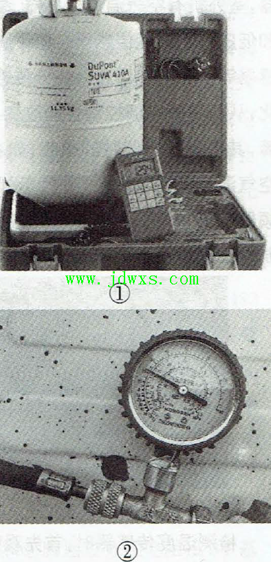

提示:采用PWM控制方式的压缩机转这受到可先通过测上限转述的限制,一般不超过7000转/分,而采用量系统低压PAM控制方式的压缩机转这可超过10000转/分,这样就大大提高了制冷和低温下的制热能力,而且更省电,噪声更小。由于变频空调控制电路复杂,并且增设了许多保护电路,所以在检修时除按常规方法(见表1)检测外,还应注意下列几点:
表1变频空调常用检修思路
1.在定速状态下加注制冷剂实修发现,若变频空调出现压缩机排气温度过高或顶部过热保护现象,其原因多为系统缺氟。在充加制冷剂时,需先将空调置于试运行状态,或调节设定温度使变频压缩机工作在50Hz状态下。由于变频空调对制冷剂量要求较严格,因此尽量用电子秤按照铭牌标示定量加氟,如图1所示。若无电子秤,则可先通过测量系统低压压力结合室内机进、出气口的温差确定大致的加氟量,然后再根据室外温度和室内冷负荷的大小微调加氟量,使制;令或制热效果正常。
空调低压压力经验值:当制冷剂为R22时,夏季0.5MPa,如图2所示,冬季0.25MPa;当制冷剂为R410a时,夏季0.8MPa,冬季0.45Mpa。室内机进、出气口的温差经验值:制冷时大于12°C,且室内热交换器表面结露,其内部制冷剂流动的声音均匀、低沉,室外机截止阀处结露;制热时大于16°C,室内热交换器壁温大于40°C。需注意的是,若变频空调工作在非定速状态,则压缩机的转速一直在变化,管路内部的压力也会一直变化,这时如果按照定频空调测量压力方式来确定制冷剂加注量,这是不准确的。另外,通过测量整机电流的方法来判断力加氟量也不够准确。笔者曾检修过收到其他维修同行的一台变频空调,加氟后测低压压力与整机电流均在正常范围内,但室内机出风口温度偏高,制冷效果不好,最后放掉一些制冷剂后,室内机出风口温度下降了4°C,制冷效果正常,这说明原加氟过量。
