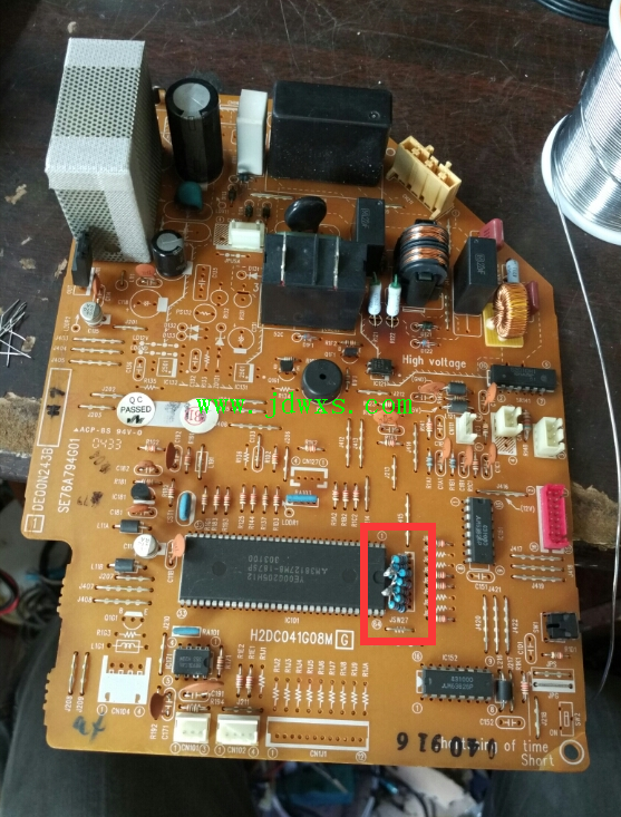

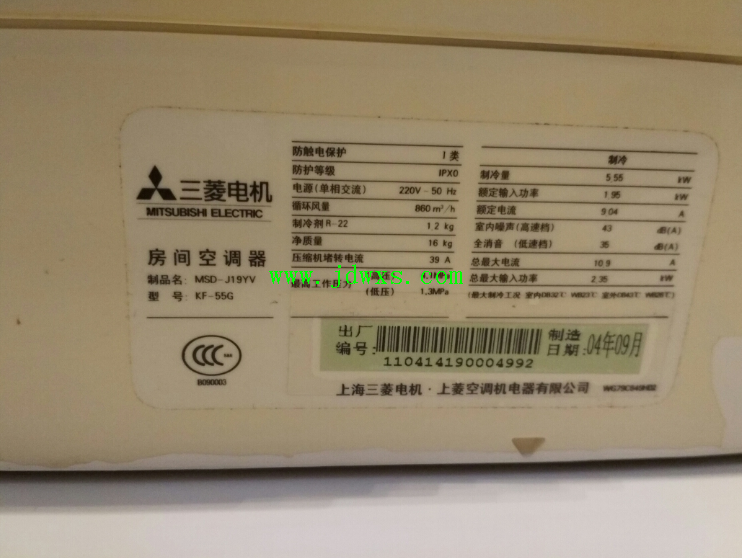

摘要: 三凌电机KF-55G空调器运行3秒左右停机的维修故障表现为:上电开机压缩机运行3秒左右停机,operation灯不停的闪。拆开内机看主板没电流检测电路,测各传感器正常。确定主板坏,拆板回公司检测,发现排阻漏电。22K测量时 ...

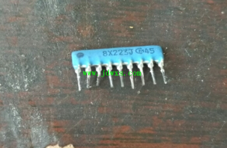

    三凌电机KF-55G空调器运行3秒左右停机的维修故障表现为:上电开机压缩机运行3秒左右停机,operation灯不停的闪。拆开内机看主板没电流检测电路,测各传感器正常。确定主板坏,拆板回公司检测,发现排阻漏电。22K测量时在15K到10K之间变动。用普通电阻代替试机一切正常。
