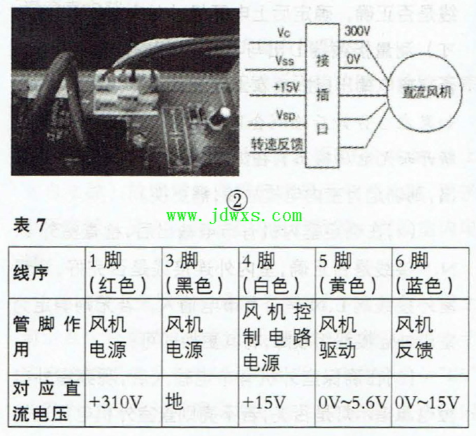

(3)若有可更换的光电开关组件,则将开/关门至于一半开、一半关的状态,接上自带的光电开/关组件,确定光电开关组件上的光电传感器正常,则重新上电(别开机),观察此时开/关门是否有关闭的动作:若开/关门无任何动作,则确定室内电控故障,若有动作则确定故障在原光电开关、出风框挡光板。拆开出风框,检查挡光板是否损坏,若确定挡光板正常,则为光电开关故障,更换光电开关。8.故障代码:柜机室内显示饭显示"Eb",分体显示"E3"表示室内风机失速,该故障一般是室内电控、风机或风叶故障引起。检修:开机看风机是否能转动,若风机一直高速转动,直至室内报故障,则为室内电控故障,直接换室内电控;若凤机不转,或间歇性转动,则按以下步骤排查:(1)上电开机,调为送凤模式,方便测试,将风速调为高凤挡,检查电压点(直流风机接线端如图2所示):①脚(红色),④脚(白色)分别与③脚(黑色)地之间的电压是否满足表7所示的电压,若不能满足,则为室内电控故障,更换室内电控。

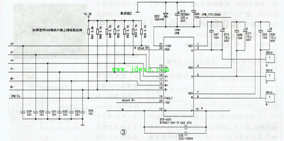

表7(2)在确定电源输入正常后,测量⑤脚驱动电压是否正常,正常时,风机驱动电压大约在2.7V-4.6V之间。若驱动电压正常,凤机仍不转动或间歇性转动,则检查内机凤叶是否正常,不正常则更换,否则可判定为风机故障,更换凤机;若驱动电压是一个比较平稳的直流电压,还出现以下三种悟况之一,则确定风机驱动异常,室内电控故障,需更换:1)电控没有凤机驱动电压或驱动电压小子2V;2)驱动电压大于+6V;3)驱动电压跳变、波动范围大于1V;9.故障代码"PO"表示IPM模块故障,故障在室外毛主、压缩机、压缩机连接线组。检修:三洋STK621-061-E模块电路如图3所示。

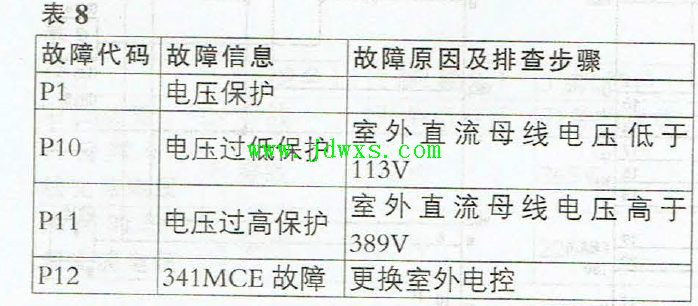

(1)打开室外机顶盖,仔细检查室外电控压缩机驱动模块(电控板上最靠近压缩机连接线组蓝、红、黑的模块)及模块附近的电阻是否有炸裂、烧黑的痕迹,若发现有明显损坏的,则确定电控故障,需更换。(2)检查电控和压缩机上u/V/w接线是否正确,确定无误后,断开压缩机与电控之间的连接线组,再测量压缩机U/VIW之间的电阻,正常时电阻值应该在0.5Ω-2Ω之间,且各组之间(例如uv的阻值与uw的阻佳差)的电阻相差小于10kΩ,若出现以下两种情况之一,则确定室外电控故障,需更换:1)测量uv、vu、uw、wu、vw、wv间的阻值小于100kΩ或大于3MΩ;2)各组间的电阻相差大于30kΩ。测量电控板上u(蓝)、V(红)、w(黑)分别与P以及N(大电解也容的正极,IPM模块引脚处有标注)之间的电阻,万用表正极分别接U、V、w,负极接P,测量的3个阻值差别不大,阻值范围在200kΩ-800kΩ之间,且各组间的电阻相差小于10kΩ视为正常。若出现以下两种情况之一,则确定室外电控故障,需更换:1)测量电阻小于50kΩ或大于3MΩ;2)各组间电阻相差大于30kΩ。(3)测量电控板上u+、V+、w+、u-,V-、w-,六路压缩机驱动分别与N之间的电阻(u+与N、V+与N、w+与N、u-与N、V-与N、w-与N),阻值约在3kΩ-6kΩ之间,且每组测量的数据电阻值相差范围应小于1kΩ,只要其中一路与地之间的阻值同其他几路电阻值有明显差异(阻值相差大于1kΩ,如V+与N间的阻值比w+与N间的阻值相差大于1kΩ),则确定室外电控故障,更换即可。(4)在确定上述检测都正常后,上电开机,测量以下电压:测量15V电源与N线之间的直流电压(PCB板底有标注),或测量室外电控板稳压二极管1N4749(带大散热器、接压缩机连接线组的)两端的电压,若15V电源的电压小于12V或大于18V,则确定室外电控故障,需更换。(5)若都正常,则判定是压缩机故障,更换即可。10.故障代码"P1"表示电压保护,故障在室外电控。检修:(1)室外机断电、室内电控放电时检测电压,如表8所示,当室外机电压高于389V或低于113V时,报"P1"故障,30s后直流母线电压低于389V,且高于113V时,故障消除。当交流电压小于140V且持续10s时,报"P1"故障;30s后当交流电压大于等于150V时,此种报错无需处理。表8

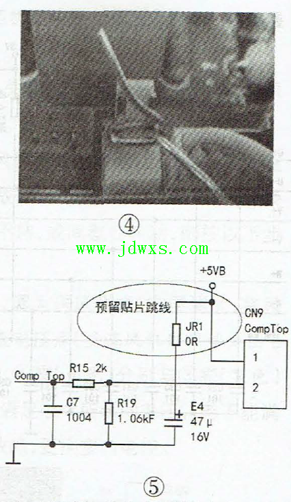

(2)接上变频检测小板,上电开机,等压缩机开启后关机。用万用表测量直流母线电压(p、N之间的电压,或大电解电容的正负极电压),同时观察变频检测小板的直流母线电压采样值,若电压值相差大于20V,则为室外电控故障,需更换。对于开机就报"P1"电压保护的原因:当机器发生故障,室内机为了保护整机,内机会迅速断开室外电源主继电器,室外电控在放电时,变频检测小板显示"P1"、"P10"。提示:若发生刚开机就断电,变频检测小板报"P1"的故障,此时必须注意检查变频检测,小板在报"P1"、"PI0"前所显示的故障信息,那才是真正的故障信息。11.故障代码"P2"表示压缩机顶部温度保护,故障在室外电控、压缩机顶部温度传感器、压缩机连接。检修:(1)打开室外机顶盖,把压缩机顶部温度保护插头拔下,在电控顶部温度保护的插座上系上导线(如图4所示,电路如图5所示,是为了使顶部温度保护插座短接),然后接上变频检测小板,上电开机,若变频检测小板仍报"P2"保护,则确定室外电控损坏,需更换。
(2)把压缩机顶部温度保护传感器拆下,放置常温下,必须保证传感器温度接近常温后用万用表测量其电阻值:若为无穷大或大于1kΩ,则确定顶部温度传感器故障,更换传感器;若压缩机实际温度很高,则检测压缩机连接线组,确定压缩机结序是否正确。(3)上述检查都正常,压缩机运行时温度很高频繁达到保护,则为压缩机或系统故障。  12 / 2 页
