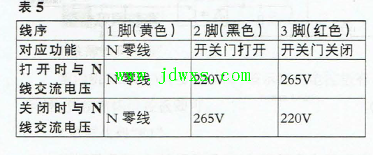

检修:室内外机通讯电路如图1所示。(1)检查电控盒到室内电源线接线端之间的连线是否正确,确定后上电开机(制冷/制热模式均可),测量接线端L出与N出之间交流电压,看是否有市电输出(注:要在上电开机的2分钟内检测,如采在2分钟后检测会因为室内外电源主继电器断开而无电压输出),在继电器闭合时,若无市电输出,则确定为室内电控故障,需更换。(2)在确定室内机有市电输出后,检查室外L、N,S接线是否正确,室内外连接线是否完好,测量室外接线端L、N是否有市电输入,若无则确定为室内外连接线组故障,将其更换即可;(3)在确保室外机有市电输入后,观察室外电控电源指示灯是否亮,若不亮则查室外机电控连接线、电抗器、电感是否接插完好,若无问题,则可判定为室外电控故障,更换即可;若室外机指示灯亮,则为通信电路故障,按照以下步骤检修:在整机不通电的情况下,用万用表测量N-S间电阻(测量时必须正反表笔交又测量,否则影响测量结采的判断),电阻无穷大为正常,否则需断掉室内外连接线后再测量,若室内N-S间电阻不为无穷大,则判断为室内电控故障;若室外N-S间电阻不为无穷大,则判断为室外电控故障。在确定电阻正常后,整机上电,用万用表直流电压挡测量N-S间的电压,操作必须同时满足以下三点:1)由于电压无规律的跳变,且瞬间跳变比较快,所以要求测量电压时间必须大于2分钟,仔细观察电压跳变范围,再做判断;2)内板室外电源主继电器必须闭合,即室外必须上电,电压规律如下:正常电压范围是在3V-22V之间跳变;若测量电压范围在3V-5.5V之间跳变,则说明室内发送有问题,确定为室内电控故障,需更换室内电控;若测量电压值大于25V,则说明室内24V稳压管失效,确定为室内电控故障,需更换室内电控;若测量电压范围在0V-2V,则说明室内电控故障,需更换室内电控;若测量电压在3V-11.5V之间跳变,则说明室外接收有问题,确定为室外电控故障,需更换室外电控;若测量电压在15V-25V之间跳变,则说明室外发送有问题,确定为室外电控故障,需更换室外电控。3)在确定N-S间的电压正常后,则使用变频测试小板,检查室内T1、T2传感器温度数值:若T1、T2传感器温度值显示-66°C,确定为室外电控故障,更换即可;若显示正常则说明室内接收有问题,确定为室内主控故障,更换即可。7.故障代码"E9"(柜机显示)表示开/关门故障,故障在室内电控、开/关门电机、光电开关、出风框部件。检修:(1)手动将开/关门扳至半开、半关闭状态,用万用表交流电压挡测量表5中的电压,重新上电但别开机,③脚(红色)与N线之间的交流电压是否有220V,若有220V市电输出且无关闭动作,则确定电机故障,更换电机。表5

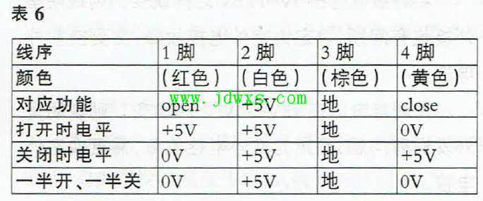

(2)若测量电控没有220V驱动信号输出,则测量电控主板上光电开关反馈,测量表6中的电压(若有现成的光电开关纽件代换,则跳过此步操作)。测量电控板上反馈插座第②脚(白色)、③脚(棕色)之间是否有5V直流电压,若无此电压,更换室内电控板。将开关门置于一半开、一半关的状态后重新上电,看①脚(红色)与地,④脚(黄色)与地之间的电压是否能满足以上规律,若能满足,则确定室内电控故障,更换室内电控;若不能则检查:开/关门光电开关是否被异物遮挡;开/关门挡光板是否断裂。若出风框挡光板无问题,则判定光电开关故障,更换光电开关。表6
