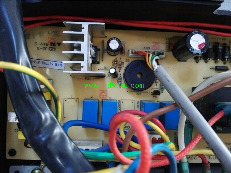

格兰仕KFR-51LW/dA2-3GB柜机空调不能开机的维修
2023-5-13 21:15| 发布者: 开心| 查看: 87| 评论: 0
摘要: 格兰仕KFR-51LW/dA2-3GB故障表现为:用户反应空调不制冷,开不了机分析与维修:上门检查,插电没有发现挡风板有复位动作跟蜂鸣声,拔电拆开内机测量保险管跟变压器均正常。怀疑显示板不良,通电测量显示板IC17805输入为 ...
    格兰仕KFR-51LW/dA2-3GB故障表现为:用户反应空调不制冷,开不了机分析与维修:上门检查,插电没有发现挡风板有复位动作跟蜂鸣声,拔电拆开内机测量保险管跟变压器均正常。怀疑显示板不良,通电测量显示板IC17805输入为2.2V,输出为0V,顺路测到控制板IC67812输入17V,输出为2.2V,断开后级供电输出还是2.2V。怀疑此IC不良,取一新件换之通电导风板复位动作,同时蜂鸣器发出滴声,测量12V,5V均已正常。开机继电器动作,内外机运转正常,凉风随之而来。
