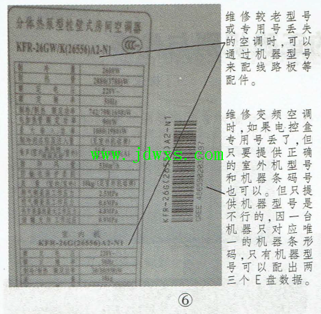

(2)通过机器型号查询(配件是否选对跟维修员提供的机器型号对错有很大关系),如图6所示;

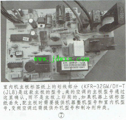

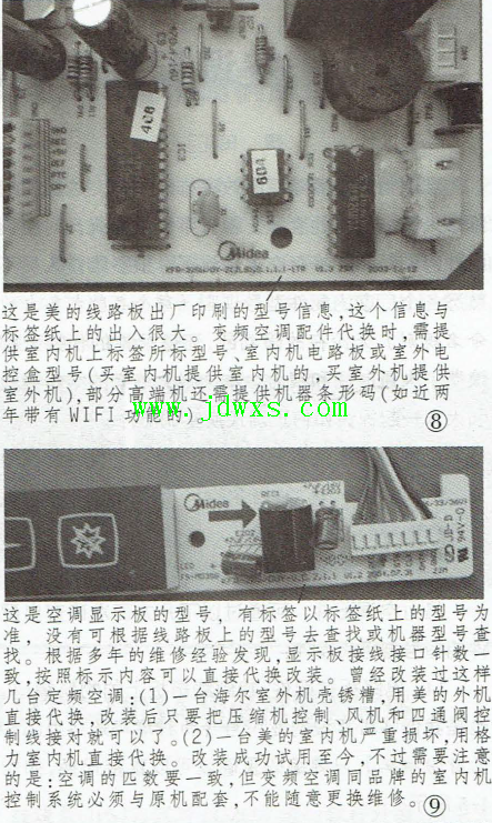

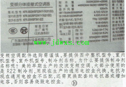

(3)通过机器型号的条形码查询,电机类配件和阀体类配件还可提供电机型号。2.美的空调配件型号的识别    美的空调的型号识别与代换相较格力空调简单多了,通常通过线路板的型号(如图7-9所示)和机器型号(如图10所示)就可以识别。厂家针对市场销售的机型,开发了五六种售后通用电控盒作为售后人员的备件使用。

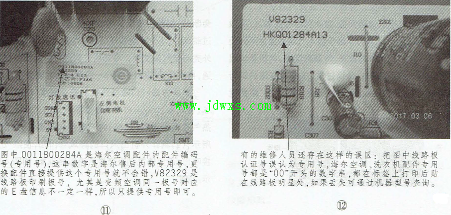

3.海尔空调配件型号的识别    海尔空调配件型号的识别也很简单,与美的产品识别基本一致,主要通过主板上的配件编码号(专用号,如图11、图12所示)或机器型号来确定配件的正确型号。
